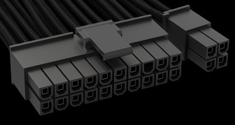

Nemusíš mať o obavy.Tvoj zdroj má ATX12V 4pin a nové zdroje 8pin , ktorý je zložený z 4+4 pin , takže to rozpojíš a použiješ iba jeden 4pin.

Aký 20 pin ? Máš tam 20+4 pin.Pozri sa na stránku
https://www.bequiet.com/en/accessories/power-cable/805

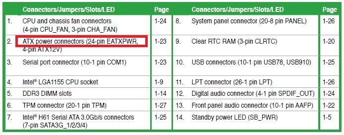

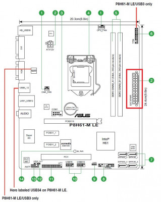

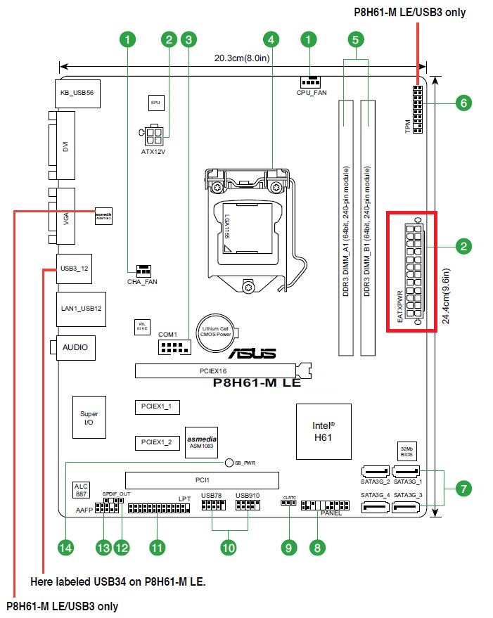

Deska je na 24 pinů. viz attach.
