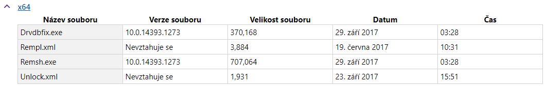

Co zatím pozoruju, nejspíš to byl tedy update. Začínám pozorovat víc věcí co nefunguje správně. Například místo přihlašovací obrazovky jsem měl blackscreen s myší a nic nepomohlo, tak jsem musel restartovat. Dá se zjistit k čemu slouží soubory co byli v aktualizaci? O souboru "Remsh.exe" jsem se dočet že by to mělo být něco s antivirem a "Drvdbfix.exe" nemám tušení. Zajímavé je také datum, nevím proč je tam z minulého roku. Že by to bylo kdy byl soubor vytvořen?
EDIT: petr22 V plánovači není nastaveno aktualizace jen sken, tohle to nejspíš nebylo. Navíc když jsem čekal, žádná aktualizace neproběhla a počítač jsem vypínal, jak jsem uváděl v prvním příspěvku. Nevím jestli včera nebo dneska jsem zkoušel aktualizaci právě skrz blackscreen co jsem psal v tomto příspěvku a žádnou nemám. Tak nevím, ale jsem dost zmaten.

Len preto , že na screene máš 14393.To máš nainštalovanú verziu Win10 1607 ?

Moje verze systému Windows 10 je 1803 a build je 17134.407. To co je na screenu je aktualizace ze dne 16.11.2018 nebo-li poslední aktualizace co se mi provedla.

Tak to sa mi nepozdáva , to číslo patrí k win10 1607.Poslednú aktualizáciu by si mal mať KB 4467702.Pozri história aktualizácií.

Tady je seznam posledních aktualizací:
EDIT: S tím že aktualizace o které píšeš je třetí.

To áno, to je aktualizácia na verziu 17134.407.Takže je to v poriadku.
