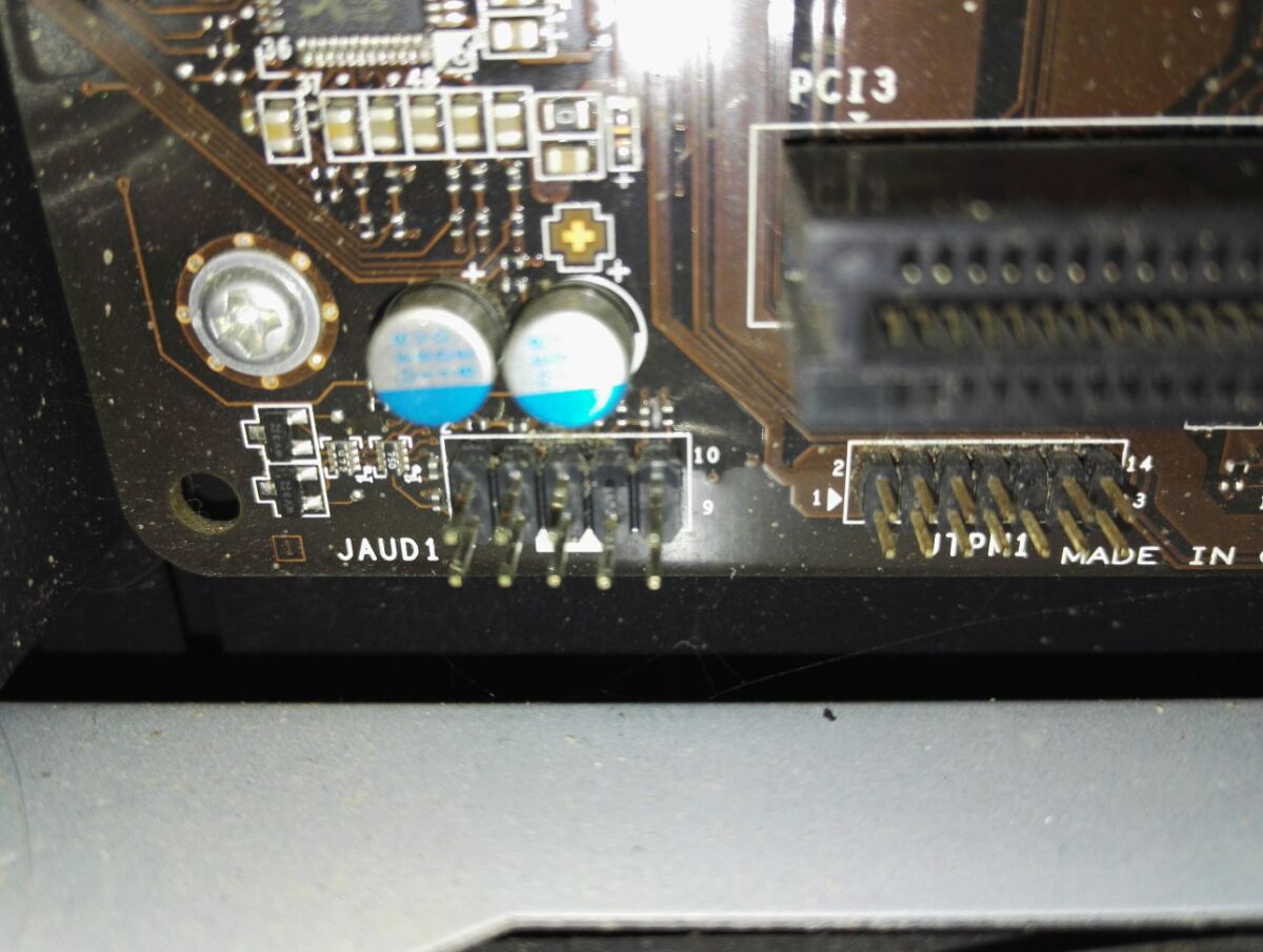

mmmartin píše:
strangereu píše: A zjistil jsem, že se to děje i když vytáhnu kabel od sluchátek a nechám zapojený pouze mikrofon,
Jestli je na základní desce k poznání, která propojka na front je sluchátková a která je mikrofonová, odpoj z desky obě sluchátkové propojky. Když to bude dělat dál, je problém v konektoru na desce, nebo přímo na tišťáku.

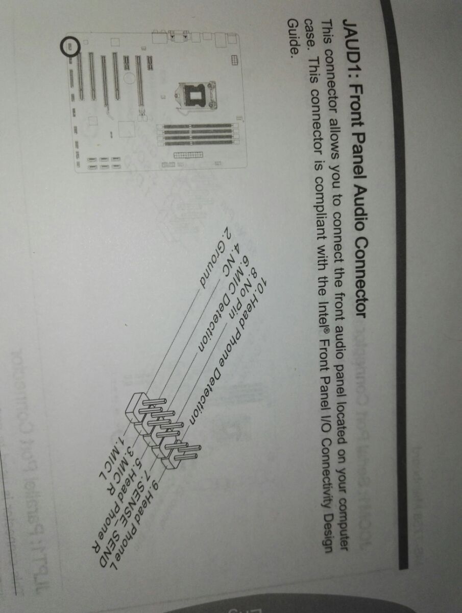

Takhle to je napsáno v manualu:
Konektor na desce:
Audio HD:
AC'97:

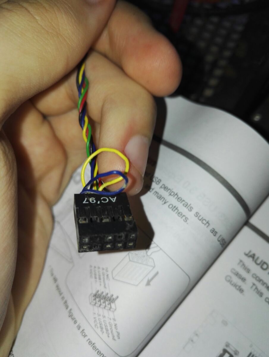

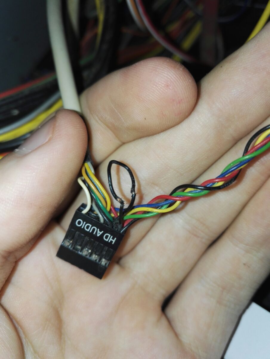

U toho AUDIO HD jsem si všiml, že kabel, který je označený jako Ground (jestli jsem se nepřekoukl a není to jiný) je poškozený, ale to je vidět na přiložené fotografii.
Pic
Příspěvky: 23292
Bydliště: Východní Čechy
Re: Ozvěna přes sluchátka ve front panelu, řešení?
Příspěvek od Pic »
To může být příčinou uvedeného "bručení". Zkus to opravit.

Omotal jsem to izolační páskou na kabely a je to o něco lepší, akorát když si v PC pustím nějakou hudbu, tak druhá strana na skype a jiných softwarech pořád slyší mojí hudbu v pozadí a to je přece blbost, aby to bylo slyšet přes sluchátka. Chvilku to je slyšet hlasitě a pak zase potichu a občas to není slyšet vůbec. Dělají to kompletně všechny mikrofony, co zapojím do frontu.
Díval jsem se i do audacity na zachytávání mikrofonu a když pustím nějakou hudbu, tak mikrofon jí opravdu zachytává.

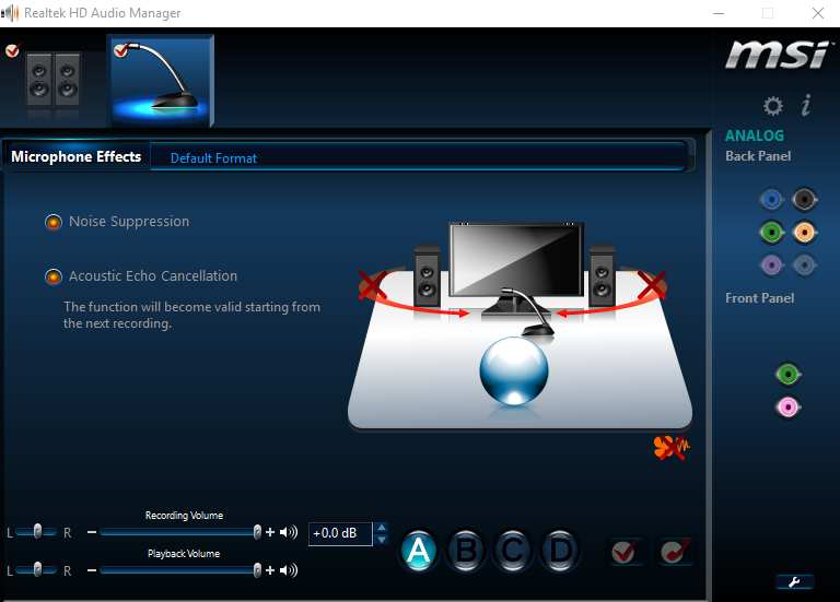

Tak jsem ten kabel ještě jednou přelepil jinačí páskou a teď je to najednou bez ozvěny, ale vyskytl se další problém a to, že když mluvím do mikrofonu a mám zapnutý playback na realteku, tak je kvalita úplně čistá a dokonce je to i slušně hlasité, že je slyšet všechno, co se děje kolem mě, ale jakmile začnu mluvit na skype, tak je to neuvěřitelně potichu a když přidám hlasitost mikrofonu, tak ta kvalita zvuku je tak hnusná, že se to nedá ani poslouchat.
Jak se tohle dá vyřešit?
S tím playback volume 100, je to fakt perfektní, ale když mluvím na někoho nebo zavolám echu na skype, tak je to opravdu hnus... To samé v audacity a další softwarech.
