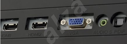

Tak jsem nakonec vygoogloalzoval
, že na monitoru máš jak jack, tak i optiku
v tom případě bych to nechal tak jak to máš a zapojil do monitoru ještě optiku nebo analog jack ze zvukovky

Jack ze zvukovky mám právě propojený se vstupem na monitoru, to nejde. Takže jedině optika, ale to nemám kabel, takže asi ho objednám a jestli to nepojede, tak už nevím. Co jsem vyčetl, tak je možný, že tím že je monitor zapojený kabelem HDMI , ikdyž z DVI a očekává přenos zvuku přes HDMI, tak proto blokuje analog přes jack. Údajně se to dá vyřešit nějak vypnutím přenosu zvuku přes HDMI, ale to by zas bloklo asi i přenos do TV, takže jedině ta optika a třeba to pojede.

Tak jsem vyzkoušel optický kabel, ale zvuk nejde, takže teď už snad jen ten rozbočovač HDMI. Můžete někdo poradit, který je dobrý? Nebo má někdo ještě nějaký jiný nápad, jak by to mohlo frčet, třeba přes displayport nebo nějak jinak?
