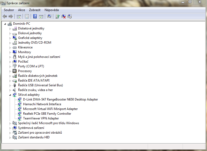

Tak snad jsem to updatoval správně. Měl by to být Microsoft Virual Wi-Fi Miniport Adapter. A s tou grafikou jsem se tě chtěl zeptat, jestli je jedno, který program stáhnu nebo mi doporučíš nějaký konkrétní.

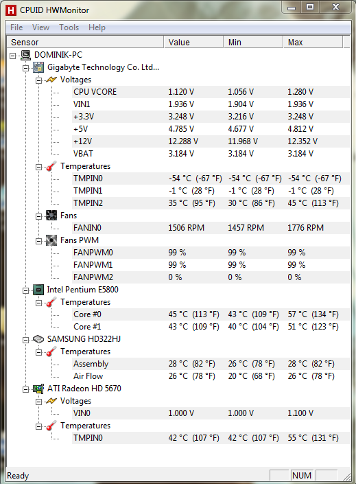

Na test třeba MSI Kombustor / HeavyLoad a sleduj to v HWMonitoru.
Re: Ovladač zobrazení přestal pracovat a byl úspěšně obnoven
Tak v HW monitoru jsem včera naměřil max. 60 stupňů. Pohybovalo se to vetšinou kolem 45 - 70 stupňů. Dneska je zatím max. 55 stupňů.
A v tom MSI Kombustoru to bylo v pohodě. Při testu se mi ani nic zázračně neseklo.
Tohle vypadá dobře (mimo ty blbiny, co ukazuje deska).
Jak to vypadá s těmi záseky?

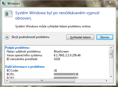

V poslední době se BSOD neobjevila. Ty hlášky občas ignoruji, takže si nemohu vzpomenout, jestli se teď někdy objevila. Je to dost možné. Hlavně jsou záseky. Většinou necelou minutu nebo něco okolo dvou. Samozřejmě je to jen otázka času, kdy se zase něco stane. K těm ovladačům, jak moc staré mají být?

Takže, teď jsem se chtěl dívat na video, jenže se mi to začalo nějak sekat a i zobrazovat ta hláška, tak jsem ten ovladač přeinstaloval zpátky no a po chvíli se zobrazila BSOD. Potom se sám restartoval PC. Po naběhnutí systému mi vyskočila systémová hláška, která mi není vůbec cizí:

Ve správci zařízení se podívej na přesné označení Wifi adaptéru a napiš to sem (nebo alespoň ID hardwaru) + mi upni nový minidump.

A adaptér je D-Link DWA-547 RangeBooster N650 Desktop Adapter. Doufám, že myslíš tenhle, jinak radši připnu i obrázek.
