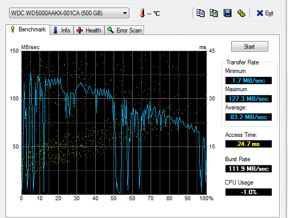

Zkusím ty programy minule jsem zkoušel HD tune jak mi minule odešel.
EDIT - HD Tune přidán
Ještě jsem našel HD Tune test jak jsem měl ten starší HDD. A opravdu je to obdobné. Takže nejspíš je K.O
Btw. download/file.php?id=33765&mode=view

Ten graf mně bohužel moc neříká.
Zkus záložku Health (to je SMART test) a také udělej Error Scan. Ten Error Scan nedělej Quick a počítej s tím, že může trvat až několik hodin.

HD Tune: WDC WD5000AAKX-001CA Health
ID Current Worst ThresholdData Status
Power On Time : n/a
Health Status : n/a
Neukazuje ani teploty. Ale vyzkouším ještě i ten Error Scan

Patrně to nejde přečíst a tak pro jistotu hlásí v podstatě havarijní stav - viz citace - vlastně spíš už po haváriiID Current Worst ThresholdData Status
Neváhej, domluv se s TS Bohemia, záruka by měla platit (najdi papíry o záruční opravě!) a reklamuj.
