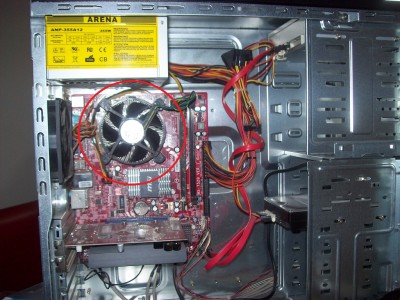

Tak zase po čase obnovuji toto téma, protože počítač začal zase vrčet. Tentokrát jsem dala na vaši radu a nechala mámu ať si poslechne, odkud to vychází, protože já se musim přiznat, ale docela jsem se toho bála. Nevim proč.
Na obrázku jsem vám zvýraznila místo. Podle mámy to vychází odtud, takže to asi vypadá na větrák. Ale myslím, že kdyby to byl větrák, tak vrčí pořád a ne jen nahodile. Nevím, snad se to nějak vyřeší.

Možná má větrák vyběhaný ložisko a vrčet začne, když dostane od něčeho mechanický "šťouch" jako je např. slabý otřes - třeba jak se opřeš o stůl. Až to zas začne vrčet, tak na nepatrnou chvilku zkus zastavit větrák. Pokud vrčení v tu chvíli přestane, viník je jasný. Dej ale pozor, aby, když ho pustíš se zas rozběh.
Re: Nahodilé vrčení PC - čím to?
Tak myslím, že toto téma můžu zamknout. Hned druhý den po vyčištění začal větrák rachtat zase a nepřestal ani po dalším vyčištění jako vždycky. Tak jsem usoudila, že prostě odešel. Musím doufat, že z brigády dostanu nějaký peníze, abych koupila nový. Vytáhla jsem si devět let starého dědu abych si mohla přečíst aspoň co je nového (to je rychlost, panečku. o_O) a přijde mi komické, že po devíti letech tenhle brumla funguje bez problému, i když bůhví jak dlouho nebyl zapojenej a ležel ve sklepě a čtyři roky starému počítači odejde větrák. :)

Náhoda. Mám box chladiče, co jedou 5 let s totální vrstvou prachu a jiné, co po roce začnou lítat v ložiscích. Je to prostě náhodný výběr.
Ventilátor nekoupíš. Bere se komplet celý chladič, včetně toho pasivního hliníkového bloku.
Podle obrázku je to 775 socket, tak vem toto
http://www.czc.cz/gelid-solution-siberian/99862/produkt

Tak mi přijel pán a ventilátor mi vyměnil hned doma, takže jsem ani neměla možnost si vybrat. Akorát jsem zahlídla, že je bílej.
Myslim, že vypadal nějak takhle: http://www.czc.cz/arctic-cooling-alpine ... fu0hd14cld ale podívám se na to až PC vypnu. :)
