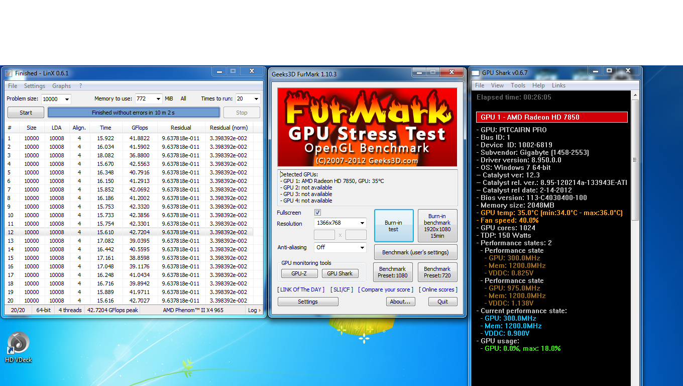

U toho Furmarku zmáčkls BURN-IN TEST?

a jak dlouho to mam nechat? :-)
--- Doplnění předchozího příspěvku (18 Led 2013 19:54) ---
uz ten koblizek bezi pres sedm minut :-) a minimum 42 a max zatim 64 stupnu :-D
--- Doplnění předchozího příspěvku (18 Led 2013 19:57) ---
a mam dat zase screen nebo? co stim to asi staci ne pres deset min? kdyz to bezi :-)
Martab
Moderátor / člen HW týmu
Příspěvky: 28663
Re: grafika?nebo zdroj?
Příspěvek od Martab »
No stačí to do té doby dokut leze teploty :D Jo pak sem de screen, a teď to grafika nedělá?

tak to sem nejde vlozit je to moc velky prej :-/ ale bezelo to skoro 20 minut chces stoho vypsat vsecky udaje co tam sou napsane?

Stačí Max teplota grafiky. Spouštěls to i s tím LinXem?

jojo takze radsi napisu cele :-)
1366x768(0xMSAA
frames 49 808
time:17:45 vterin FPS 47 min37 max 50
975 Mhz mem 1200 Mhz temp:64 C GPU usage 99 procent FAN.50 procent
GPU 1.64 C min.42 max 64 C to je ta cara jak bezi dole :-)

Zdroj bude v pořádku, zkus vypnout LinX a nechat běžet pouze ten Funmark ať se grafika pořádně zapotí a uvidíme co to udělá.

vypada to zadne zmeny... je to uplne stejne plus minus o 1-2 stupne.... a co je to GPU usage 99 procent???.... a ted mi ukazal norton vysoke vyuziti procesoru furmark....no hele teplota 63-64......

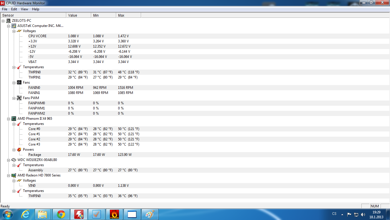

Jo teploty jsou v pohodě, CPU vypadá být taky v pohodě a grafika se tváří že je taky celkem v pohodě (teploty jsou v normě a pokud AMD zas neudělalo opatření proti Funmarku (teď nevím v jakých Catalystech to bylo, ale v 13.1 to funguje tak jak má, tak si myslím že to odstranilo) tak to vypadá, že grafika je dobrá) Zdroj bude taky dobrý. Teď zbývá otestovat ještě RAM, pokud bude i ta dobrá tak už fakt nevím, ale možná na něco ještě přijdu, takhle po ránu mi to moc nemyslí :D. RAMky otestuj přes Memtest86+. Nemáš náhodou něco přetaktované?
