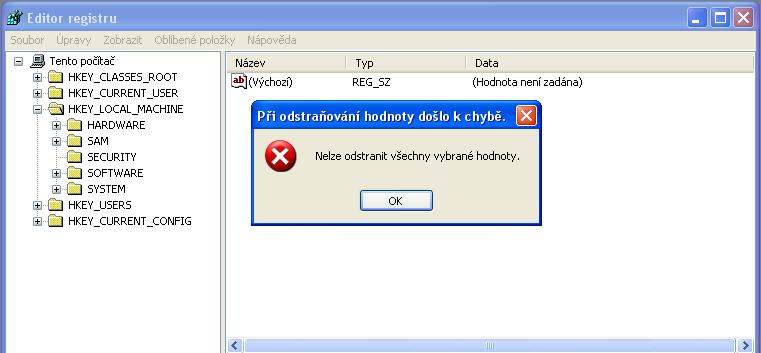

V Ovládací panely->Programz a funkce se mrkni, jestli tam není AVG secure toolbar. Pokud ano, odinstaluj ho. (pokud tam bude i něco dalšího od AVG, pryč s tím)
V RegEditu najdi klíč HKEY_LOCAL_MACHINE\SYSTEM\CurrentControlSet\Services\avgtp a odstraň ho.

V progamech AVG nebylo, ale zadala jsem to do vyhledávání a našlo to spoutu blbinek co k tomu patří, tak co šlo jsem odstranila. Ostatní nějaké složky nejdou.
V RegEditu to nejde smazat,"Nelze odstranit všechny vybrané hodnoty".

Mě osobně stačí smazat pouze ten jeden klíč. Na zbytek se vykašli, můžeš tomu ublížit.
Pokud si vzpomeneš, jakou verzi AVG jsi měla nainstalovanou, tady má AVG k dispozici removery.

Tím, že mám smazat ten klíč myslíš to v tom RegEditu? To mi právě nejde, nevím proč.

Stáhni toto, spusť to a povol přidání informací do registru.

Ok, mám to.

Pokud to nebude padat, je to vše.
