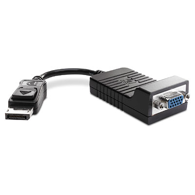

Re: Nejde monitor po zapojení GK
Ne bylo myšleno do čeho zapojuješ monitor. Asi budeš potřebovat redukci.
Nejspíš něco takového:
A monitor má DVI? Potom by to šlo.

Jestli má Tvůj monitor DVI konektor, stačí Ti DVI kabel a máš vyhráno. Jestli ne, použij redukci DVI na VGA na kartě, redukci musíš dát do DVI-I konektoru, v tom druhém Ti nejspíš nepůjde.
