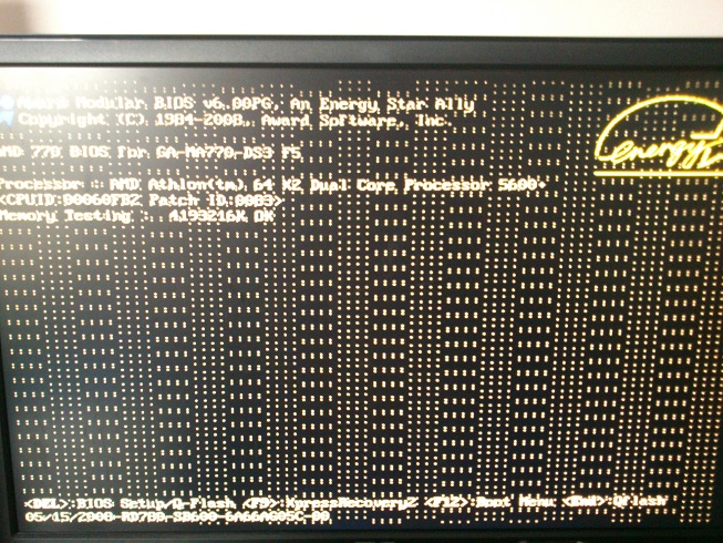

Zdravim,

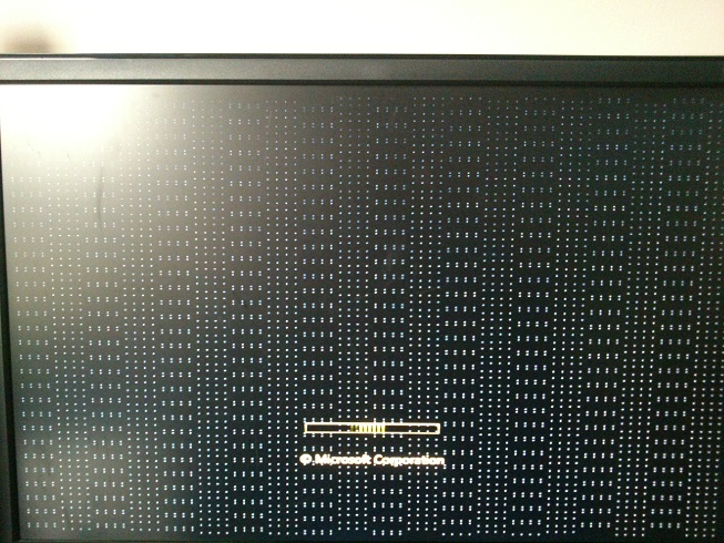

mám problém s tim, že se mi z nějakého důvodu nechce zapnout PC, vše se načítá, ale jsem tam jakési bílé tečky (viz. příloha) a do windowsu se to ani nenačte, začne pak najednou hučet a nic.
V nouzovém režimu se to zapne normálně.
Před tím než se tohle pokazilo mi to hlásilo něco s windowsem, ale nevím.
Je to grafickou kartou nebo čím by to mohlo být. Díky

Vadná grafická karta

Vadná grafická karta. Jakou máš grafiku ?

9800 GTX ... Nouzový režim normal jde. Někde jsem četl, že to může být i ovladačema, ale nevim

Není to ovladačema, tohle je běžné. Většinou se opraví oven trickem
http://extrahardware.cnews.cz/jak-oprav ... i-v-troube
