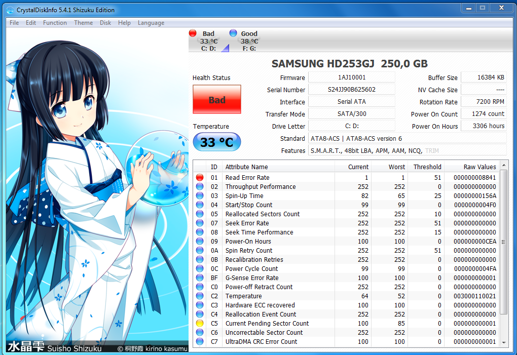

Ahojte, chcel bi som vás požiadať o vyhodnotenie či je treba zahnať noví alebo ešte netreba.

Nech ho ekologicky zlikvidovat, popř, reklamuj.
Divil bych se, kdyby byl chod systému bezproblémový.

Vet nie je práve aj keď ho nahodím tak to ide par dni a zase spadne cely systém :-)

To vysvětluje ty chyby ve čtení z povrchu disku. Pořiď si nový a ušetříš si spoustu starostí se ztrátou důležitých dat.

Oks aj som si myslel ale chcel som sa uistiť dikes za radu :-)
