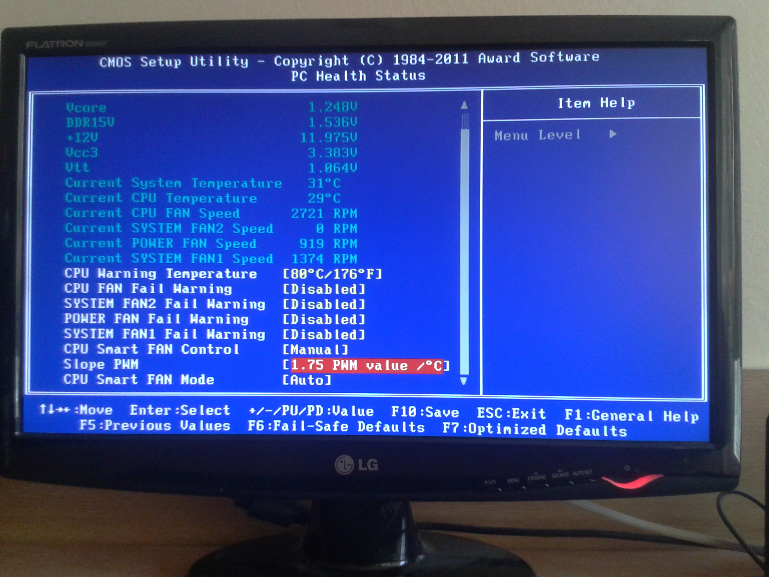

Ale má tam Normal, ta by si měla řídit větráky dle teploty ....
->Cheaterboy: dej tam Normal a odinstaluj SpeedFan, zresetuj a uvidíme ....

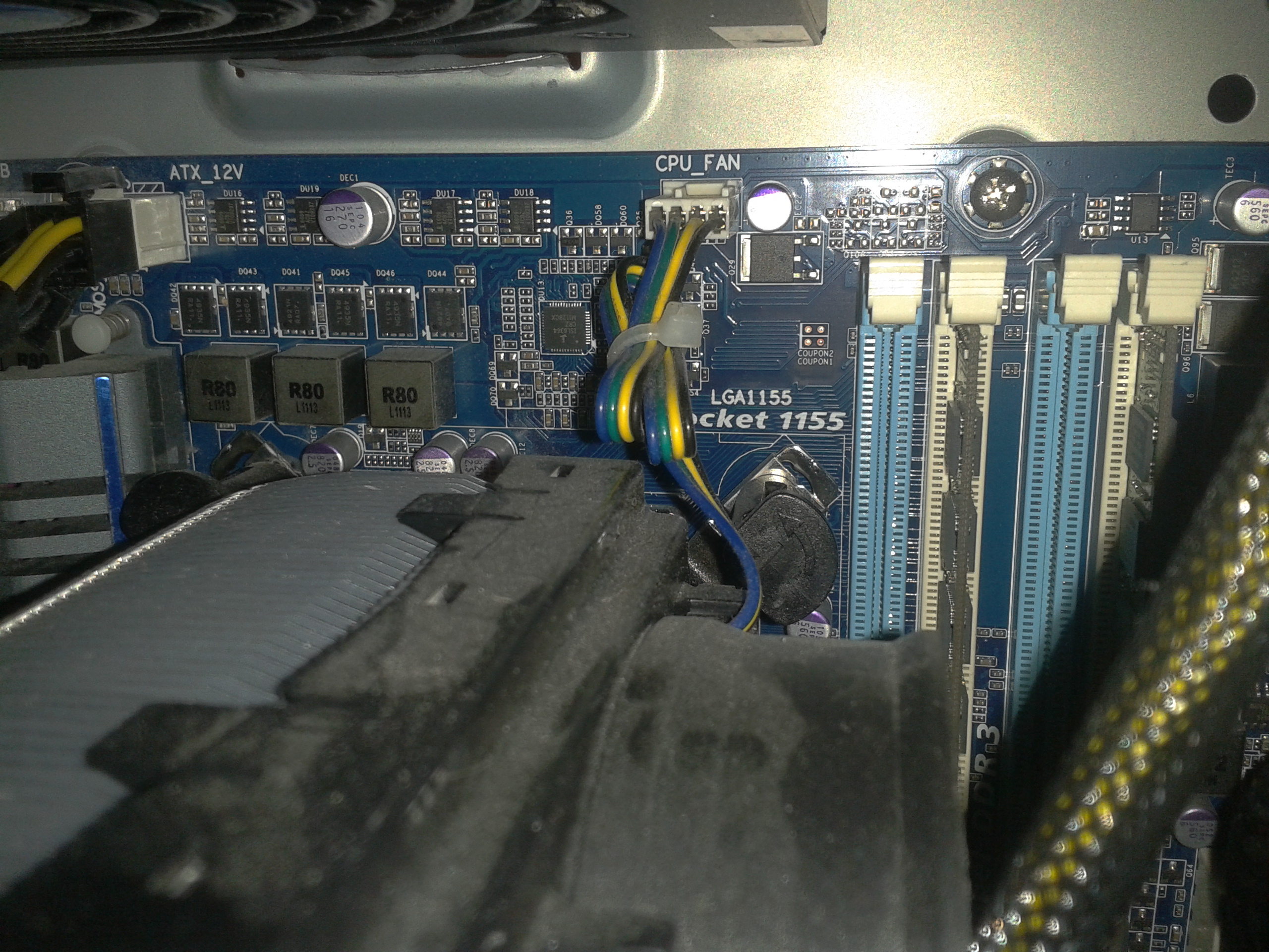

Ještě jedna možnost, nemáš to blbě napinovaný na desce ?? Tzn. nenapojil si FAN CPU do např. FAN3 nebo FAN4 na desce ?? To by totiž tak odpovídalo, že těch 530 otáček by se měl točit velkej větrák v case ....

Jo a u položky normal se pak aktivují ty dvě dolní tmavě modré možnosti.

Nebo je spíš prohozený SYS FAN (FAN1) a CPU FAN ....

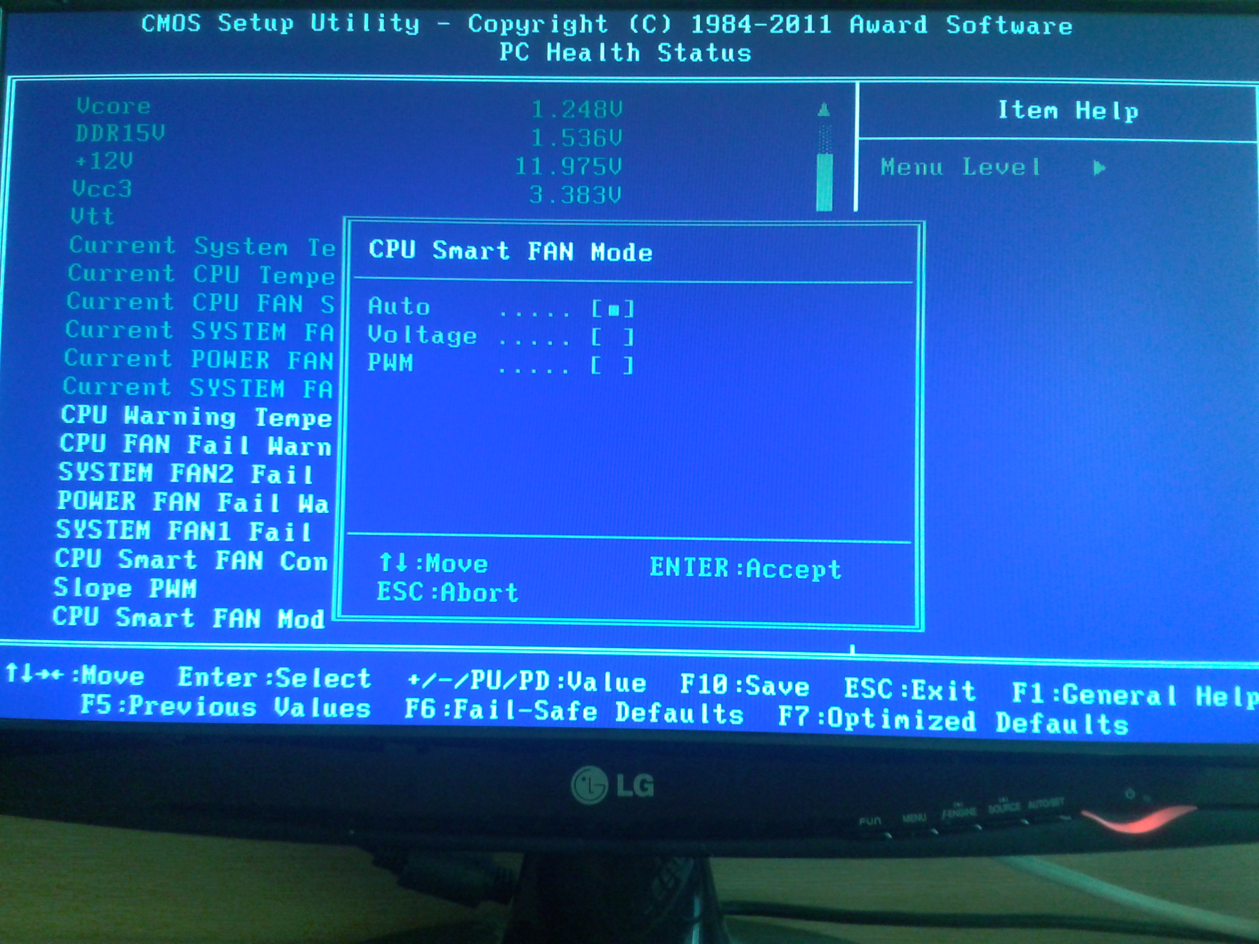

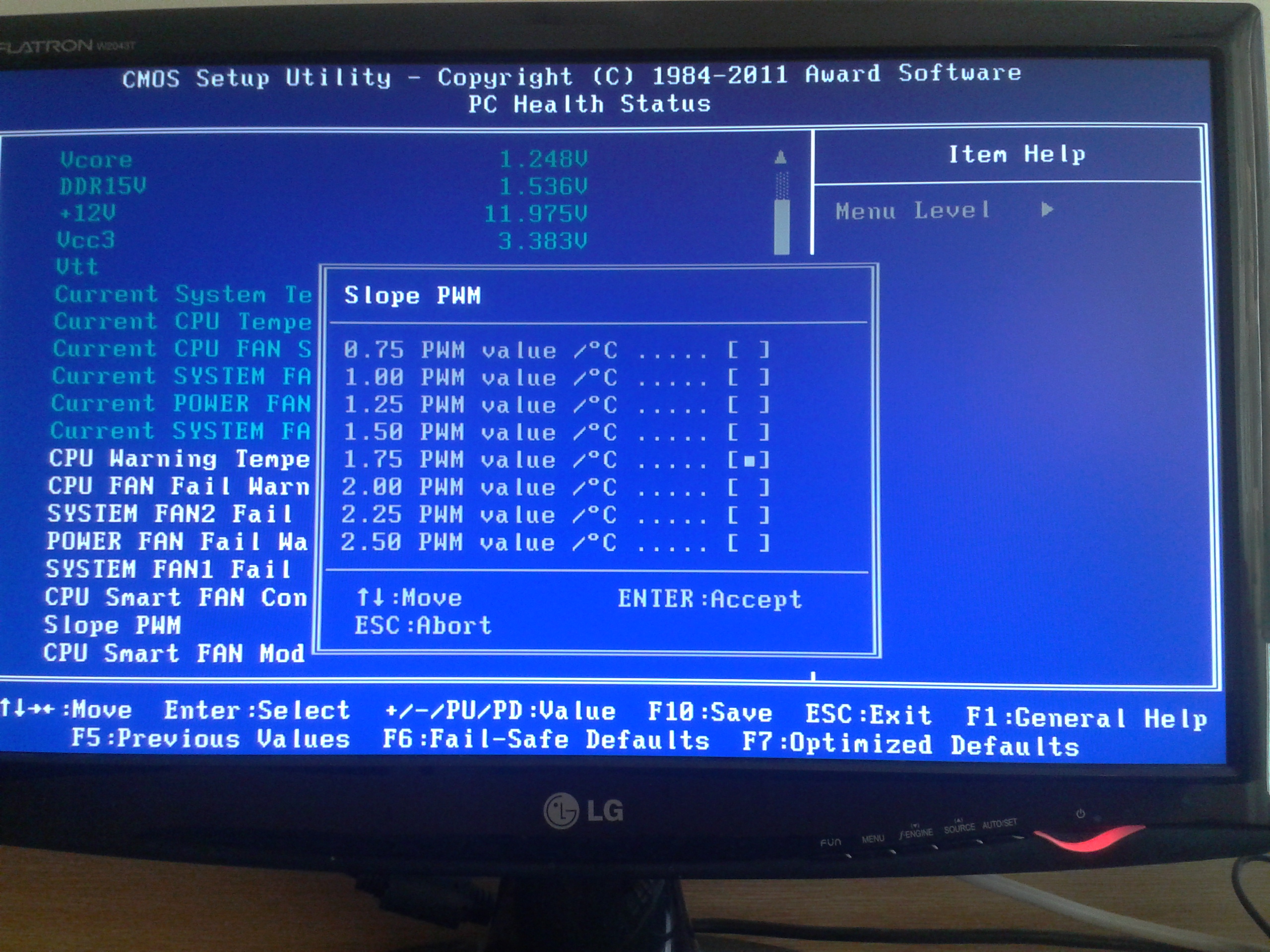

Jo a tam necháš CPU Smart FAN Mode na AUTO. Co to dělá ?? Pokud nic, tak zkus zvýšit Slope PWM na 2,0 PWM/°C.
Ale já si pořád myslím, že máš prohozené ty kablíky. Koukal jsi dovnitř na desku ??

Tak to mám na normal, speedfan pryč ale nevím co mi teď ukáže rpm chladiče. V Everestu jsem našel že CPU 46RPM tak to asi ne. Jak říkám, zítra mrknu na tu desku nejspíš to bude v tom jak jsem měnil ten zdroj tak je možné že jsem to přehodil.

Větráček mám zapojen dobře. V BIOSu jsem přepnul na nastavení manual a odemkly se mi funkce jako "Slope PWM" a "CPU Smart FAN Mode" obě možnosti na obou obrázcích byly nastaveny defaultně.
--- Doplnění předchozího příspěvku (06 Úno 2013 14:09) ---
Když jsem otevřel case a nastavil CPU Smart FAN Control na default tak jsem dosáhl nějakých 1300ot.
