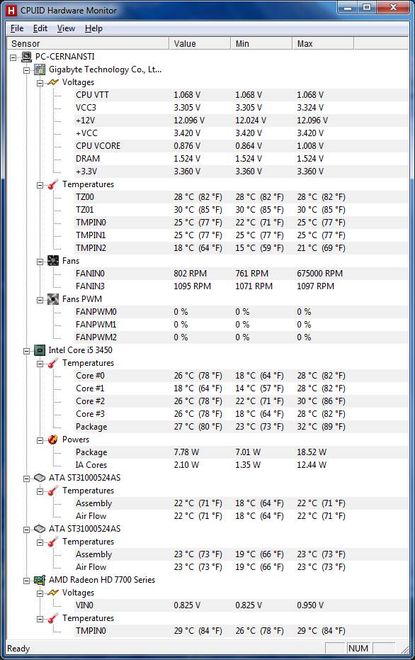

Pro jistotu sem ale vlož (ano i zde na fóru lze vkládat přílohy!) screen s teplotama. Zjistíš je programem HW monitor.

Tady je printscreen hodnot, které naměřil HW Monitor.

Teploty jsou v pohodě. Koukni jakou záruku má karta a případně ji preventivně reklamuj, kdyby byla nějak před koncem.
Můžeš ji zkusit zatížit nějakým testem, např. OCCT.

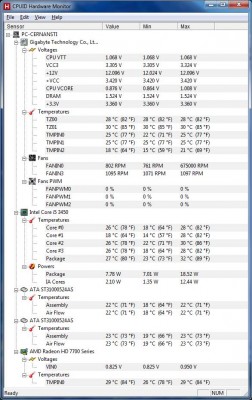

mám stejný problém a chtěl bych se zeptat, zda-li je problém u graf. karty, nebo monitoru. Přiložím sem teploty.
Sestava: AMD 4 jádro 3,0GHz / 4GB rám 1600MHz DDR3 / Graf. karta ATI HD 5770 1GB DDR 5 / Zdroj Cooler Master Thunder 600W (týden nový)
