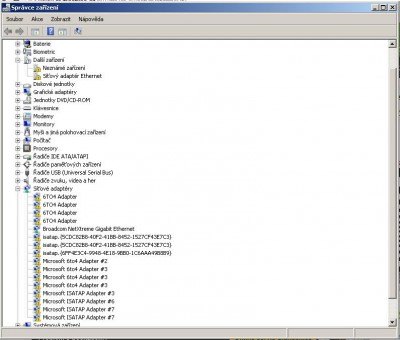

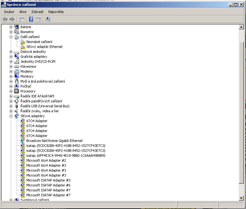

Taakže, knoflík je, tím jsem jí vždy spouštěl, ale nerozbliká se kontrolka, která signalizovala hledání a provoz. Výpis ze správce přikládám.Jsem z toho vedle.

Ahoj, dle mého názoru, za nic neručím, ovladače pro Wifi jsou teď viditelné v záložce "Další zařízení" pod názvem neznámé zařízení, tudíš windows nerozpoznal že je to Wifi, i když je to divné když ti to předtím běželo v poho, určitě zkusil bych (re)instalovat ovladače pro Wifi(třeba jestli nemáš k tomu notebooku CD, nebo na stránkách Aceru). Isatap a 6to4 adapter je v podstatě pro IPv6, tím bych se asi nezabýval. Tak hodně štěstí.

Děkuji všem, kteří mi pomohli. Nainstalováním programu Unknown Device Indetifier, který je ke stažení třeba zde: http://www.slunecnice.cz/sw/unknown-device-identifier/ jsem zjistil, že se mi záhadně smazal ovladač k wifině. Po nainstalování příslušného ovladače dle popisu programu se kontrolka opět rozblikala, a po restartu a nepřipojení datového kabelu k internetu opět začala vyhledávat bezdrátovou síť. Ještě jednou děkuji za pomoc.
