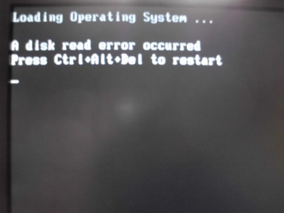

Dobrý den, mám menší problém. Blikali mě ikony na ploše , tak jsem restartoval počítač, ale tetka, mi PC naběhne jen do načítání systému a ukáže to tohle:
A disk read error occurred
Press Ctrl+Alt+Del to restart
Ale zkratka nefunguje, tak to restartuji znova a stále nic.
Nevíte co se s tím stalo a jak to vyřešit? PC mi šlo uplně v pohodě až tet tohle. Pc má asi půl roku.

Nejprve doporučuji se přesvědčit, zda je disk řádně připojen kabely. To ovšem až po otevření bočnice bedny, takže pokud je zaplombována, nebo chráněna přelepkou, nedoporučuji, protože tím můžete přijít o záruku. Pak nezbývá než reklamovat.

No PC jsem si skládal sám, takže je to připojeno všechno.
No takže bezva. To bude zase doba, než se to reklamuje!

Občas se mi stane to samé, stačí vypnout PC na minutku vypnout zdroj, ujistit se zda jsou nejsou vypadlé přívody od zdroje na disk a poté zase zapnout :)

Aha tak mě se to povedlo také :-) super dik :-)
