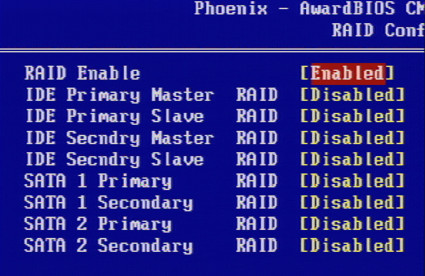

THE NUMBER OF DISK IS NOT ADEQUATE TO CREATE A RAID . = Počet disků není adekvátní pro vytvoření RAID pole, jistě z jednoho disklu nelze vytvořit RAID. Najeď do BIOSu a možnost RAID vypni, je možné že budeš potřebovat novou baterii CR2032

Do BIOSu se dostaneš zpravidla stiskáním klávesy Del (Delete) při spuštění PC. Pak tam hledej RAID a nastav to na Disable (zakázáno).
Re: Pomoc nejde zapnout PC
Musíš se dostat do Biosu, jak to ti moc neporadím protože neodpovídáš na otázky - zpravidla se po restartu mačká klávesa Delete.
Tam nastavíš Raid disabled - pak by měla zmizet ta hláška a mohlo by to fungovat, otázka je zda si to Bios bude pamatovat, když si neuloží defauldní nastavení.
kasi7
Příspěvky: 7
Registrován: 04 úno 2012 15:01
Příspěvek od kasi7 »
Naposledy upravil(a) kasi7 dne 04 úno 2012 18:54, celkem upraveno 1 x.
Tak buď tak hodný s dej to foto sem jako přílohu -podle pravidel.
