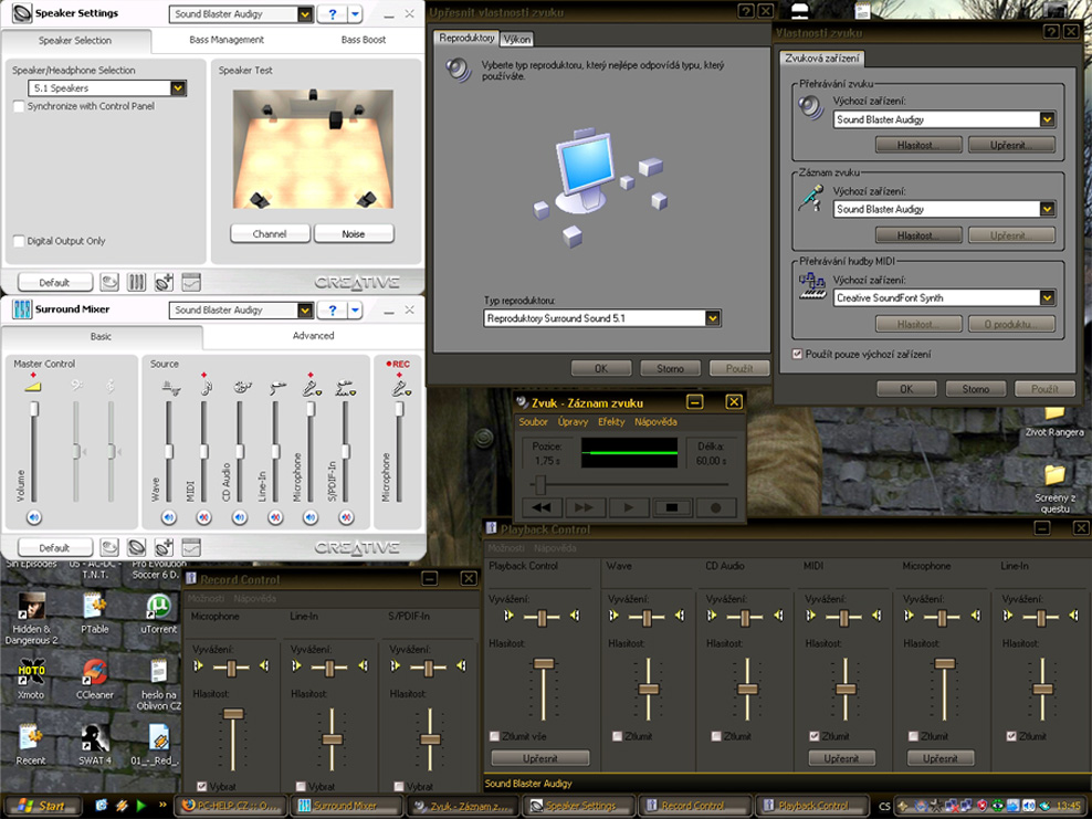

Zdravim,
mam mensi problem... Uz chvili pouzivam zvukovou kartu Creative Sound Blaster Audigy SE Nejaky čas nepouzivam mikrofon, ale ted ho zase potrebuji, jenomze po vyzkouseni tří mikrofonu vsemoznych znacek a velikosti zjistuji, ze v Záznamu zvuku pres Win XP (Start -> Příslušenství...) me ukazatel vykazuje opravdu malou hlasitost, respektive ukazatel nedela vlnky, ale jen takovou silnejsi caru a abych vubec slysel, co jsem do MIC rikal, musim repráky (Logitech 5.1) zesilit skoro na maximum... V nastaveni hlasitosti v ovladacich panelech mam hlasitost ZÁZNAMU mikrofonu na max. a to samé i v softwaru prilozenemu ke zvuk. karte. Mikrofon mam zapojeny ve spravnem portu, ponevadz mi zbyva jen jeden a ten je na MIC. Uz opravdu nevím co s tím, reinstal ovladaču nepomohl, aktualizace taky ne a vsechny mikrofony co mam delaji totez a jsou 100% funkcni. Mam i integrovanou zvuk. kartu, ale tu mam v BIOSu zakazanou a ve Spravci zarizeni ani v Everestu není. Mimochodem na tech dvou predchozich kartách mikrofony šlapaly jak o zivot... Za rady predem dekuji, Zdraví Writer

Scisko, nemáš ve WIN nastavený výstup ze ZK 5+1? Pak jsou vstupy do karty využívány pro výstupy. Jaké mikrofony používáš (elektrety, dynamiky)? Zkus povolit v BIOSu tu integrovanou a zkus to na ní.

Karlos: No predpokladam ze vsechny tři mikraky co mam jsou elektretove, uz podle ceny, nicmene jdu to overit... Jo jo, jsou to elektretové. Nicmene posilam obrazek s nastavenim, at v tom mame jasno vsichni. Na integrovane karte mikrofon jde, ale zase nejde 5.1, to radsi ozelim mikrák, nez 5.1
