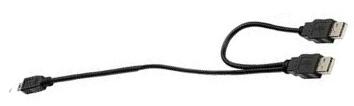

Je to 2,5″ disk? Je možné, že není dostatečně napájený – máš kabel s USB rozdvojkou?

disk je prý původně z notebooku, je vsazený v rámečku a kablík má na jedné straně malé USB a na druhé klasické

Takže jej nezvládne napájet jen USB jeden Kablík, chce to dvojitý USB, nebo externí napájení disku v rámečku.
