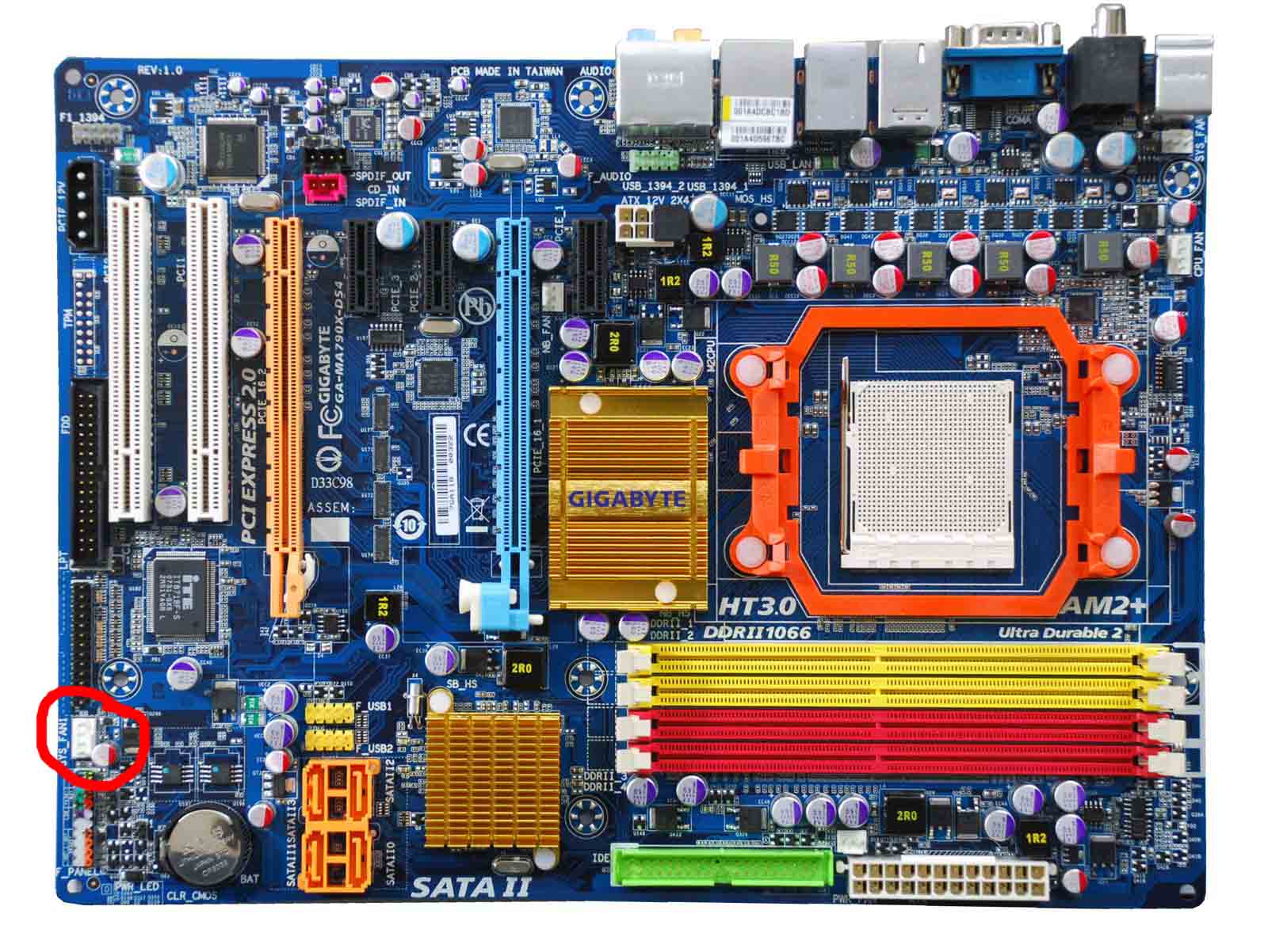

Jeden větrák a ještě nezapojenej je opravu sranda. Dej sem fotku jak to tam vypadá a někdo ti poradí kam to zapojit.

Napíš akú máš dosku.

Re: Jaká je normální teplota při 75% a 100% zatížení ??
A potom ještě vpravo nahoře je druhý SYS_FAN a CPU_FAN. Se potom nemůžeš divit že se to přehřívá, když tam ten vzduch stojí
