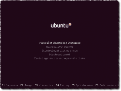

Přiklonil bych se k té radě, zkusit nějakou Linux live distribuci. Případně zkusit to omezení rychlosti v BIOSu. Když nic, alespoň se vyloučí vada desky (a nebo potvrdí).

Stáhni si třeba Ubuntu a vypal jako iso.
http://www.ubuntu.cz/produkty/cojeubuntu/desktop
Vypálené CD pak dej do mechaniky a restartuj, zvol Vyzkoušet Ubuntu bez instalace.
Ale spíš bych hádal HW vadu.

Na ten test by stačil SLAX. Je malinký a všechno tak je rychlejší. Stažením počínaje a startem konče. Nemusíš se toho bát, linux již není záležitost příkazové řádky.

Tak už tahám to Ubuntu. Ďáble, jak myslíš ten aktivní USB hub? Zkoušel jsem různé, i samostatně napájené huby, ale všechno končí u zdířky USB. přes ni dovnitř nic neprojde. A jak mi vlastně pomůže ten Linux?

Uvidíš, jestli nejsou naprzněný okna. Když USB pojedou v linuxu, je to jasný, jestli ne, tak taky. Pak to bude ovšem deska :huh:
