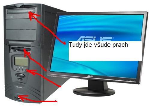

Mám takový problém,který se mi připomenul po shlédnutí odkazu co tu byl na čistící hmotu.Jelikož jsem nijak nepodcenil chlazení compu mám v něm, oproti minulému, řádný průvan
Ale ikdyž mám všude na vstupních otvorech filtry nastal jiný zádrhel.Všude kde může projít trocha vzduchu se mi teď hromadí prach.Protože mi jde "luft"zepředu dozadu mám hrozně zanešené vstupy FireWire.USB,čtečky karet a floppy,DVD Rom.Nemáte někdo osvědčenou metodu čištění a taky- nevyrábí se nějaký kryt který by se dal připevnit kompletně na přední stěnu s nějakýma vývodama/myslím třeba takové ty gumové štěrbiny/na sluchátka?Vím,že pro stálou práci např.s DVD by to zase tak praktické nebylo,ale pokud by to šlo vždy třeba odklopit

Já nechci čistit vevnitř
Asai si nerozumíme.Vzduch co jde zepředu jde částečně přes ventilátor a filtr ale také se dostává přes ostatní štěrbiny tj.ono USB atd.pokud tam fouknu vzduch/no dotoho USB by to šlo i zezadu ale třeba ta čtečka karet/tak to jenom víc zase*u!!!Ten prach zůstavá v těch kompinentech do do skříně se ho moc nedostane.Vzor obr.
Hlavně mi jde o to,jestli NÁHODOU neexistje něco jako kompletní kryt čeka skříně.Něco jak mají některé skříně.Kdybych to býval věděl tak bych koupil alespoň skříň která má schované všechna tyhle věci za dvířky apod.To už bohužel nezměním tak prostě jestli neexistuje nějaká přídavná vychytávka.Asi blbost,ale už jsem kolikrát narazil na věci co by mě ani nenapadly a vyráběj se.

Vzduch, který vysávaš z bedny ven se tam musí někudy dostat. A pokud tyhle otvory zaslepíš filtrem, tak si vzduch najde cestu nejmenšího odporu. Což jsou právě ty mezery kolem konektorů atd. Měl jsem stejný problém a pomohlo mi dát dopředu nasávací ventilátor který i přes filtr nasaje dost vzduchu. Otáčky mám řízené regulací podle teploty hardisku, ale myslím že dát tam ventilátor na 12V a napájet ho 5V úplně stačí.

Zajímavé je, že podle obrázku nemá te case žádné žebrování, kudy by se dal vzduch nasávat?
Každopádně odsud zepředu vysavačem nic neskazíš, pokud přes to nebudeš lítat jak po koberci - stačí jen přiložit (poškrábání). Pokaždé když si uklízím, tak vysavačem projedu i konektory na zadním panelu PC a mřížku u zdroje. Čistota půl zdravý, že:)
