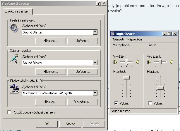

Takže když dáš ve windowsovském Zánamu zvuku Úpravy -> Vlastnosti zvuku a tady v části Záznam zvuku klikneš na Hlasitost a otevře se ti druhé okno, tak všechno vypadá jako tady:

Mám Visty, tak že to vypadá trochu jinak,ale ano, nastaveno to mám stejně
