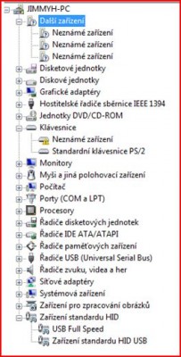

výsledek je takový, že myš se odmítá správně naistalovat a po cca 3 hodinovém zápasu se mi povedlo myš konečně rozchodit, ale nevypadá že je správně naistalovaná.
Po startu win naskakují okna, že je nainstalován nový hardware a potřebuje ovladače. Vzhledem k tomu, že myš funguje, tvrdošíjně odklikávám 4x za sebou volbu "dotaz opakovat později" a upozornování skončí.
takto vypadá screenshot ze správce zařízení (viz přiložený soubor)
- jde o záznamy v položce "další zařízení" - 3x neznámé zařízení
- pak je kvůli myši další záznam v položce klávesnice - neznámé zařízení
- a dále v položce zařízení standardu HID - usb full speed - které se tvrdošíjně odmítalo 3 hodiny nainstalovat.
Můžete mi prosim poradit, kde by mohl být zakopaný pes a proč se myš správně nenaistalovala?

našel jsem k tomu problemu ještě další informace v systému "hlášení a řešení problémů"
Neznámé zařízení
Potíže
Nelze načíst software ovladače.
Datum
16.2.2009 21:48
Stav
Hlášení bylo odesláno.
Popis
Software ovladače zařízení byl úspěšně nainstalován, ale software ovladače zjistil problém při pokusu o spuštění zařízení. Kód problému je 32.
Podpis problému
Název události problému: PnPDeviceProblemCode
Architektura: x86
ID hardwaru: HID\VID_09DA&PID_8090&REV_0606&MI_01&Col01
Identifikátor GUID třídy instalace: {4d36e96b-e325-11ce-bfc1-08002be10318}
Kód problému PnP: 00000020
Název ovladače: kbdhid.sys
Verze ovladače: 6.0.6000.16386
Datum ovladače: 11-02-2006
Verze operačního systému: 6.0.6001.2.1.0.768.3
ID národního prostředí: 1029
Další informace o tomto problému
ID sady: 474668426

pak ještě toto hlášení:
Produkt
Instalace softwaru zařízení
Potíže
Nelze najít software ovladače.
Datum
10.2.2009 11:35
Stav
Nebylo ohlášeno
Popis
Systém Windows zjistil, že k vašemu počítači bylo připojeno nové zařízení, ale nemůže najít software zařízení nezbytný k nastavení zařízení jako použitelného. Každý výrobce zařízení zpravidla zahrne software ovladače na disk CD, který je dodáván se zařízením, nebo jako položku ke stažení z webu. ID hardwaru vašeho zařízení je HID\VID_09DA&PID_8090&REV_0606&MI_01&Col01.
Podpis problému
Název události problému: PnPDriverNotFound
Architektura: x86
