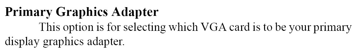

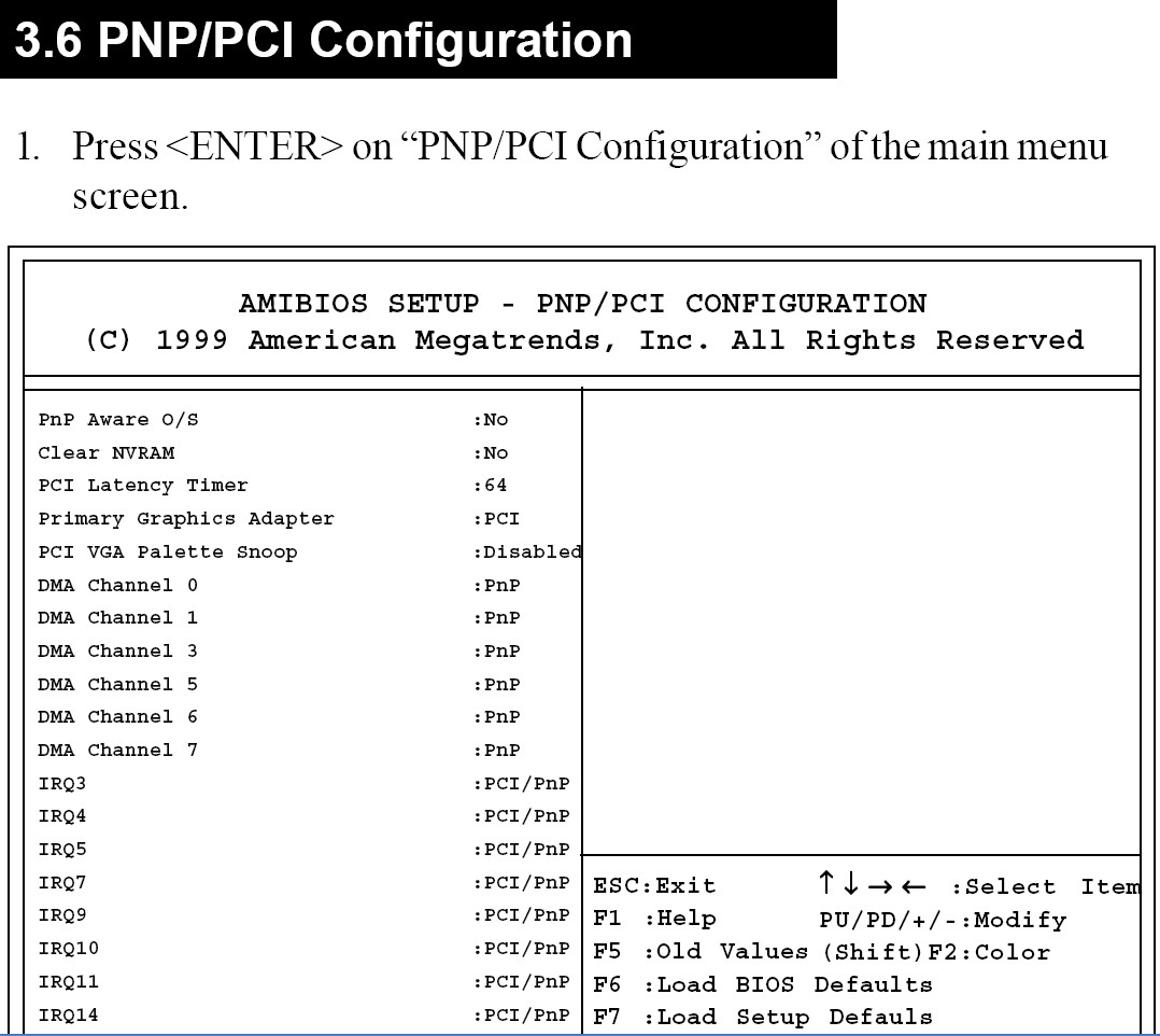

podle desky máš asi AMI Bios tak to pro jistotu zkontroluj

Rek bych ze to neni on... v biosu to pise nejaky Phoenix-AwardBIOS
