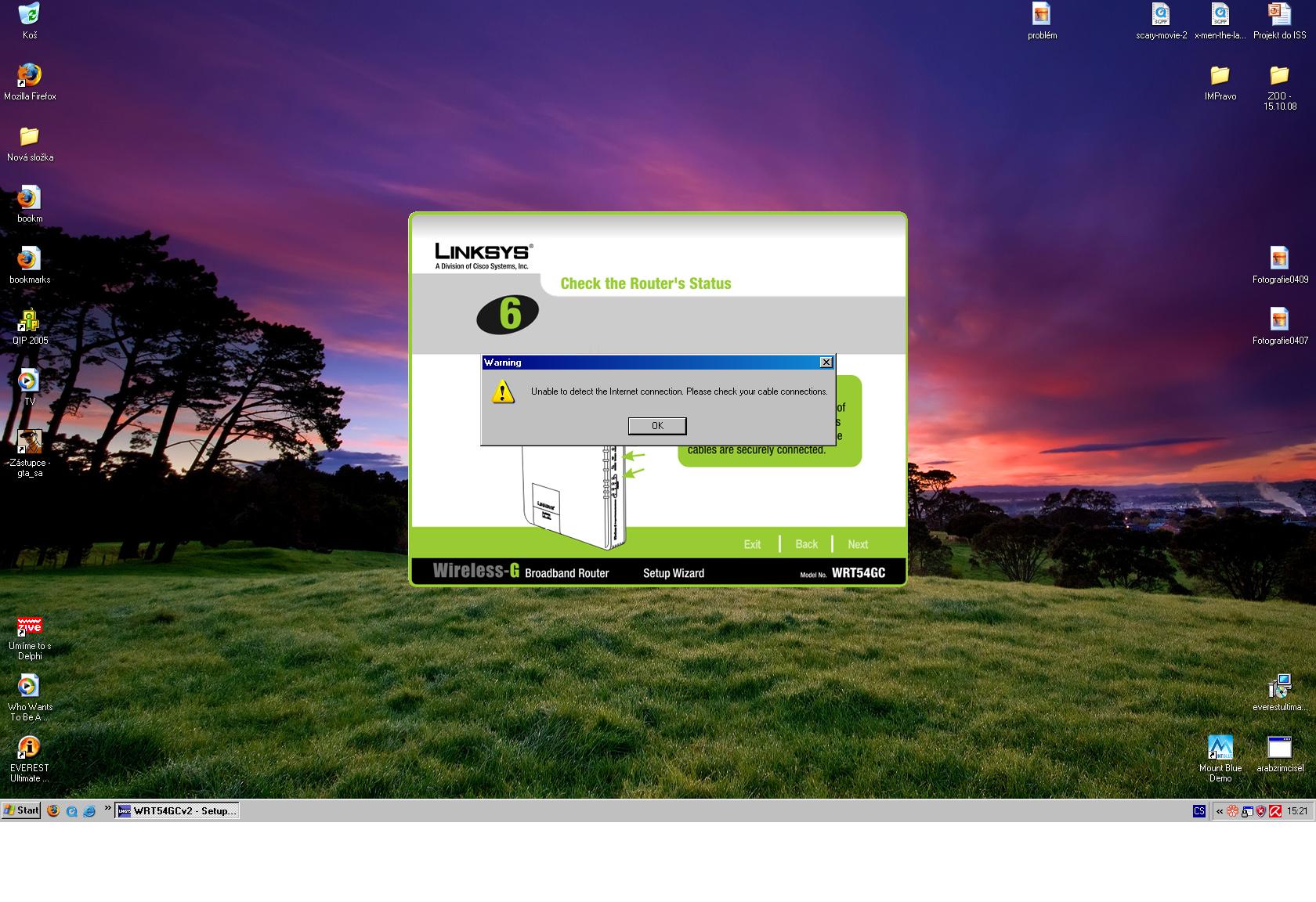

Tak před chvílí mi dovezla DPD novou WiFinku. Je to Linksys, ale problém je ten, že ikdyž jedu podle suprového manuálu, tak na konci to zařve a internet nejde, ani stolním, ani na notebooku. Poraďte mi prosím, jak krok po kroku mám postupovat. Poskytovatel mi psal, že další IP adresy mám zdarma a problém tedy z jeho strany nebude...
EDIT: všechny kabely mám opravdu dobře připojené. Internet mám ve zdířce internet, napájení je taky připojené a káblík,který jsem dostal jsem připojil do zdířky s nápisem 1. a druhou stranu do stolního PC..na booku mi to Linksyse najde, ale po připojení stejně net nejde...

setup tu nikde nevidím. Jel jsem podle průvodce na CD a když jsem v poslední fázi, tak to začalo přemýšlet a něco to načítalo. Pak to zařvalo to, co je na obrázku. Internet nejde, přesto WiFi vysílá. Co se týká toho ovládání tak to také nevím, ale zkusím tu adresu, co jsi psal...

to webové rozhraní jsem zkoušel. Nefunguje. Když to zadám tak to napíše Adresa Nenalezena. Modem nemám, mám normálně v bytě přípojku, ze které vede UTP kabel s koncovkou RJ-45, který jsem píchl do zdířky internet. Poté to psalo, ať spojím stolní PC a router tím krátkým káblíkem, co byl u toho v balení. To jsem udělal. Pak jsem zkontroloval diody a poté se zahájil nějaký proces s přesýpacíma hodinama (neumím anglicky :-( ). No a pak to zařvalo to co je na tom obrázku. Notebook router našel, ale když se připojil, tak net stejně nejde..ani na stolním nejde net. Takže router tu leží a nefunguje..nechápu co dělám blbě..

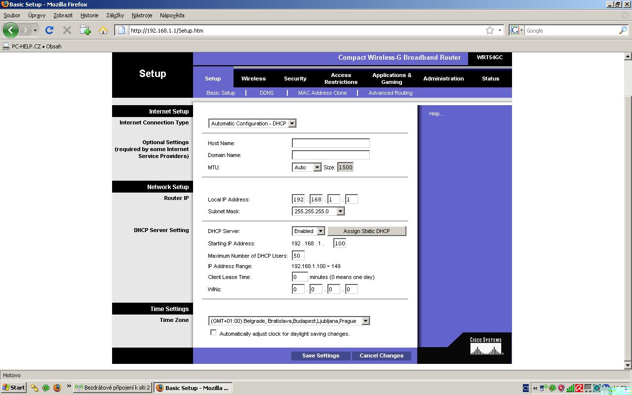

EDIT: Tak jsem se připojil. Dostal jsem se tedy na to webové rozhraní a jméno bylo administrator a heslo admin. Takže to byl risk jak něco. Ovšem všechno tam je v angličtině a já nechápu jak to uvést do provozu. Jsou tam nějaká šifrování WPA atd. pak Firewaly..chtěl bych také nastavit heslo, aby se nemohl připojit každý v paneláku..

tam bude problém v tom, že nemáš ten modem a stálé PC, ke kterému je ten router připojen. risk to nebyl. ten router se při standardním nastavení nezablokuje po zadání špatného hesla. teď nejsem doma, takže ti nepošlu screeny toho, jak to máš nastavit.někde ale byl na netu návod jak tohle přesně nastavit.zkusím pohledat.

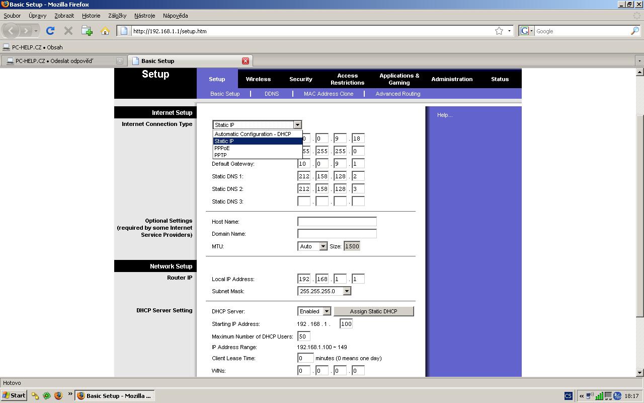

hurrrrrrrrrrrááááááááááááááááá už jsem na to přišel. Můj poskytovatel nepodporuje DHCP, takže stačili ručně zadat IP adresu, DNS, Masku, atd. a valí to jak má...jen se chci zeptat, jak nastavit u této WiFinky heslo a nějaké to šifrování ?
Jinak na obrázku můžete vidět, jak to má být..kdyby to někomu třeba pomohlo...
