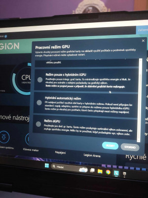

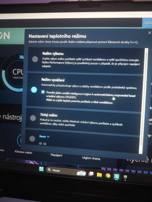

Dobrý den, chtěl bych se prosím zeptat a jdu si zároveň i pro radu. Nedávno jsem koupil tento laptop a mám takový problém, když hraji hry a mám laptop připojený na nabíječku, tak je vše v pořádku, ale jakmile po nějaké době hrát přestanu a odpojím laptop z nabíječky a jdu se koukat na nějaký film, nebo jen na internet, tak se začne hrozně zasekávat cca vždy po 10 sekundách se sekne na 2-3 sekundy (Záseky jsou pravidelné v tomto intervalu) a nemohu nic dělat, všechno se sekne ani myš nereaguje, pomůže až případný restart laptopu, nebo zapojení zpátky do nabíječky, čím by to mohlo být prosím způsobené ? Děkuji. (Při zasekávání mám i zapnutý správce úloh abych popřípadě mohl sledovat, čím je to způsobeno, ale tam mi to nic neukáže, protože tam nic nespikuje, když se to seká)

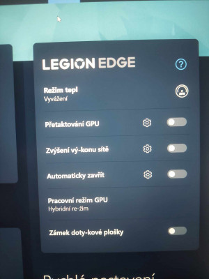

V aplikaci Lenovo Vantage jsem ale pozměnil Pracovní režim GPU pouze na dGPU a od té doby to jede v pořádku, ale jakmile dám ostatní režimy Hybrid, tak jsou problémy se záseky po hraní, šlo by s tím něco udělat ? Díky

Logika! Pokiaľ ide na sieť (adaptér) - nemusí sa v ničom obmedzovať. Ale pokiaľ ide na batériu - ak nemáš na tvrdo nastavený vysoký výkon - tak prechádza do optimálneho režimu, kedy obmedzuje nielen frekvenciu CPU (a to ti oznamovať nemusí a ani neindikuje), obmedzí aj iné preriférie (GK, sieťovku a všetko čo je pre neho v tej chvíli pri danom režime nepodstatné). Pokiaľ by si nastavil vysoký výkon - šlapal by ako keby bol v elektrine, ale počítaj s tým, že baterka ti rýchlo kľakne a potom? Vypne sa, pretože chráni baterku pre totálnym vybitím. A aj keď má dedikovanú GK RTX4050 pre notebooky - aj tá grafika je žrút energie. Preto sa grafika pri baterke "prepne" do úsporného" režimu, optimalizovaného pre dlhšiu výdrž batérie.

Já jen nerozumím tomu, když jdu hrát mám ho připojený na nabíječce zapne se dedikovaná grafika vše jede v pořádku, jakmile dohraju tak se systém přepne na igpu a začne se sekat, jakmile dám restart notebooku a zapne se opět s igpu, tak jede v pohodě a neseká se.

Me tam prave logika chybi - film zatezuje procesor tak na 3%, proc by se to melo na baterku sekat a baterka rychle vybijet?
Udelal bych cistou instalaci OS (treba na jiny disk) jestli se to bude chovat stejne.
To, ze bez pripojeni aku neni k dispozici plny vykon je v poradku, ale to ze se seka film ktery nijak nezatezuje procesor
rozhodne neni ani logicke, ani v poradku.

Já jsem tady nahrával kamarádovi i Video. Jde o to, že zapnu hru hraju třeba hodinu/dvě hra jede celou dobu úplně v pohodě, potom ji vypnu jdu dělat něco na internet (Koukat na film, něco psát) a chci si vzít ntb do postele a začne se takhle sekat (zamrzávat) a dělá to i když ho vypojím z nabíječky a aji když je v nabíječce, když notebook restartuji, tak to jede v pohodě a neseká se, ale jakmile zapnu hru a pak ji zase vypnu, tak je to úplně to stejné.

A když přepnu tady v tomhle jenom na "pouze nvidia GPU, tak to jede bez problému.
Neměl bych s tím zajít někam do servisu, nebo reklamace? Přítelkyně má méně výkonnější notebook (i5 10300h 1660ti) a vůbec se ji to neseká, při hraní má notebook normálně na napájení skrz výkon a pak když si vezme někam noťas do postele bez nabíječky, tak bez jediného záseku.
