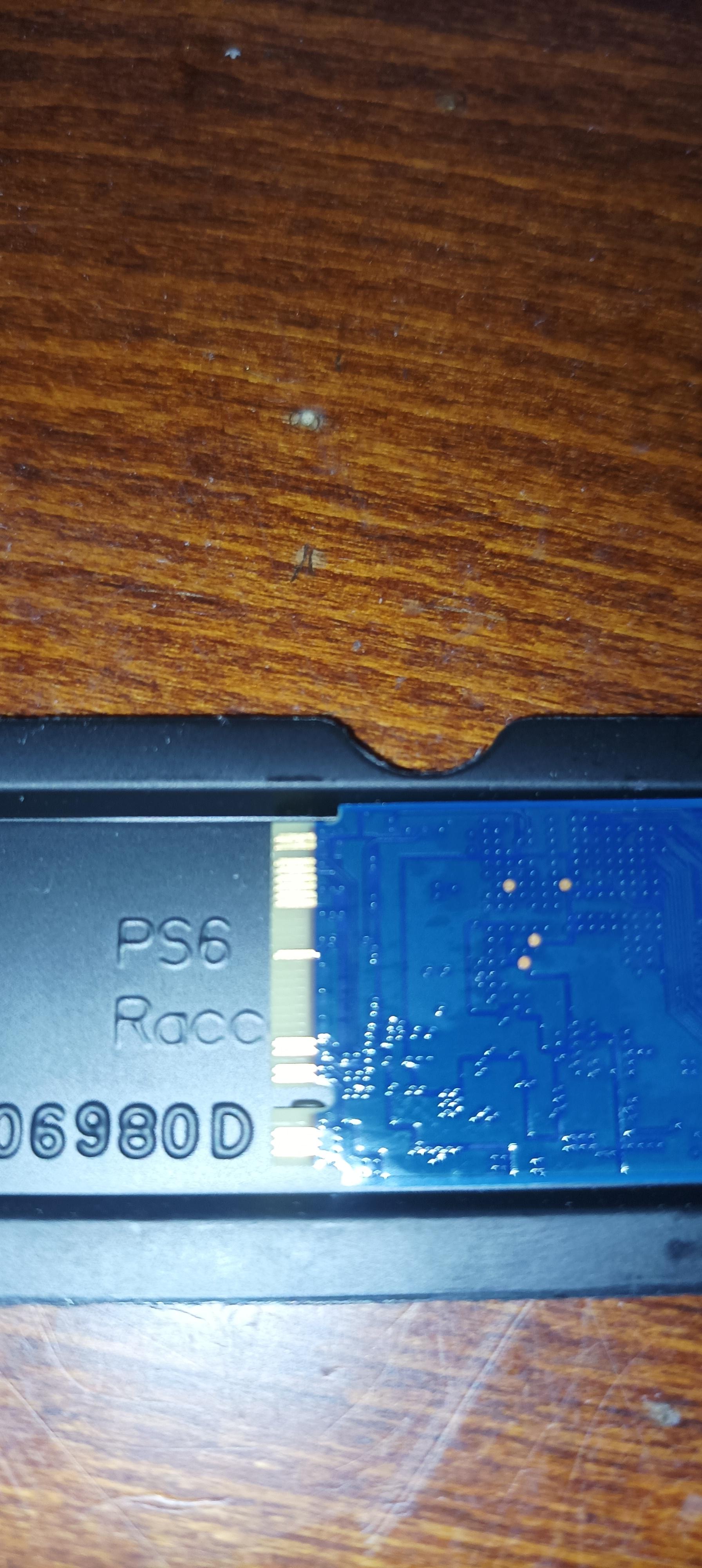

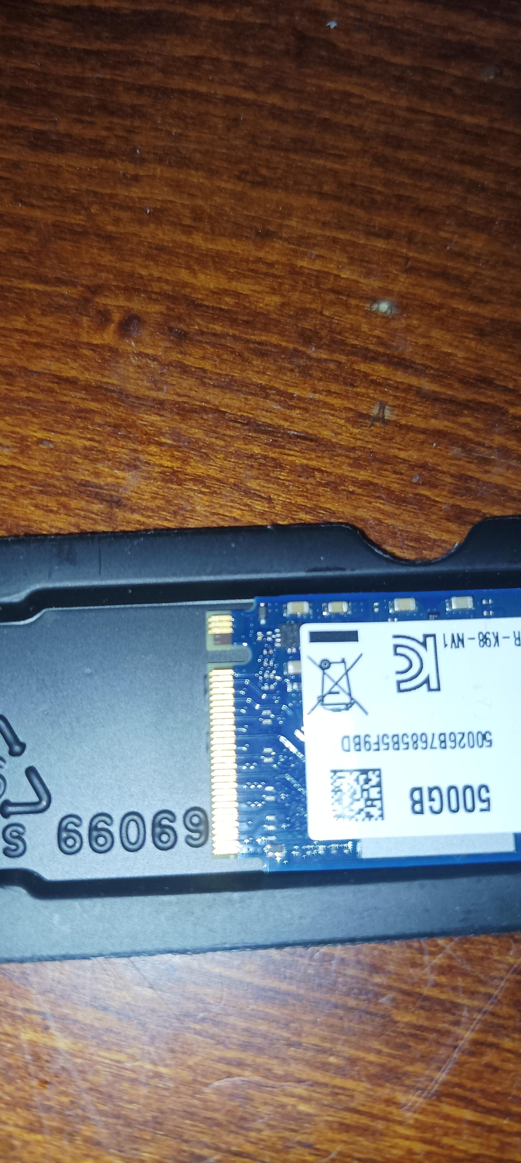

Prosím vás opět o radu. Před nějakou kratší dobou jsem zde řešil výběr notebooku a nakonec mi byl doporučen a já koupil Lenovo x280, která měl/má od prodejce ssd značky Samsung s kapacitou 256GB. No chtěl jsem ho vyměnit za trochu větší, který jsem měl v počítači. V počítači na něm byl systém a disk podle mě normálně šlapal asi rok (Kingston NV1 500GB). No tak jsem toho Kingstona vymontoval a vložil do notebooku. Instalačku jsem měl staženou ze stránek MS a na flashku přes Rufus. Instalačka prvně vypadal v pohodě. Před instalaci jsem vše ve výběru jednotky promazal, zformátoval prostě na disku nic nezbylo a instalace si vše vytvořila od nuly a následně proběhla bez problémů. Po dokončení nějakou chvilku zabralo než se nainstalovali různé aktualizace a programy a tak.
Po pár hodinách jsem si chtěl pustit seriál v nízké kvalitě takže žádná žátěž a necelou minutu běžel a následně se sekl obraz a zvuk ještě chvilku šel pak začal funět větrák, píplo to a šlus. Ok říkal jsem si něco se potentovalo tak jsem šel znovu do instalačky, ale ta se už nepovedla. No prostě jsem zkoušel přehazovat i původní disk a tento a skončil jsem na tom, že původní disk bez problémů běží, ale ten Kingston v notebooku ne. Občas ho není vidět ani v biosu a někdy když zkouším instalačku ho to tam sice načte do výběru, ale nejde odebrat jednotlivé oddíly ani nainstalovat.
Když jsem ho, ale několikrát dal do počítače tak se tváří v pořádku je vidět v biosu, systému, různé programy ho normálně vidí a otestují a já už nevím proč. Všiml jsem si jediné možná vady nebo vlastnosti nevím předtím jsem to nezaregistroval. Jak jsou kontakty tak z jedné strany je jich jakoby míň a já nevím jestli jsem ho nějak mohl poškodit, ale proč ho teda vidí počítač. Schválně jsem se díval na ten Kingston potom původní disk z notebooku Samsung a pak ještě co byl v počítači jako další ssd od Adata. Samsung a Adata mají z obou stran všechny ty kontakty.
Může to být v tom nebo si nesednou notebook a ten Kingston?

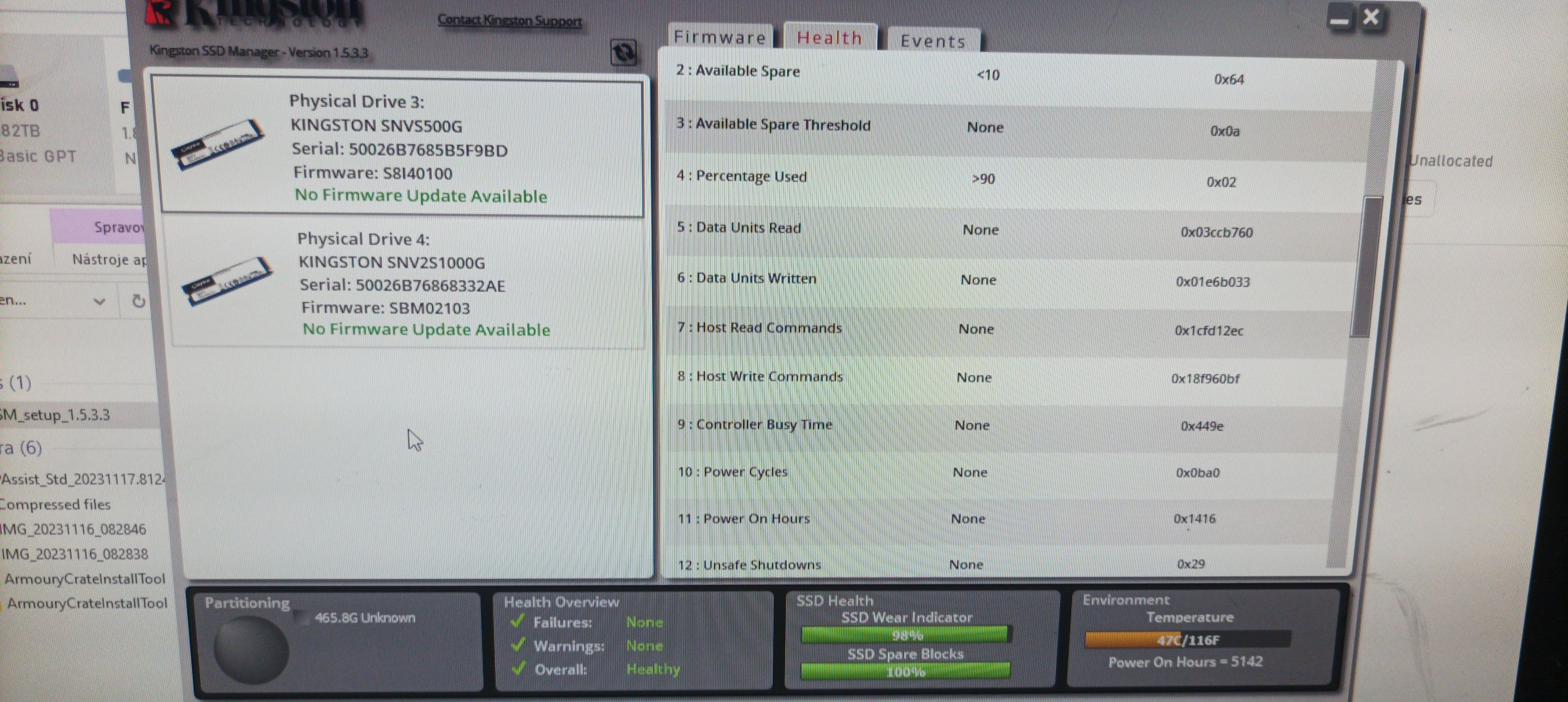

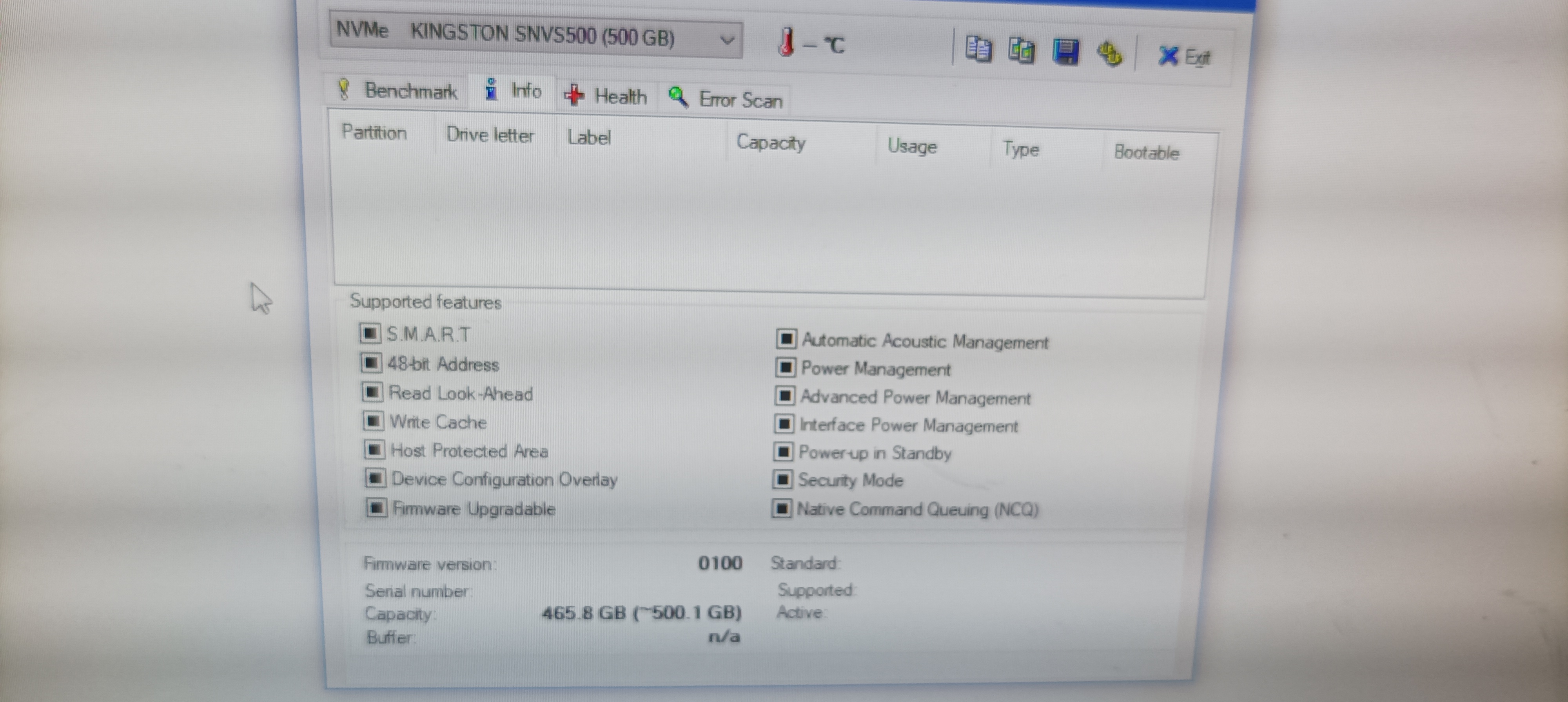

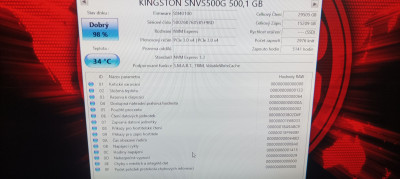

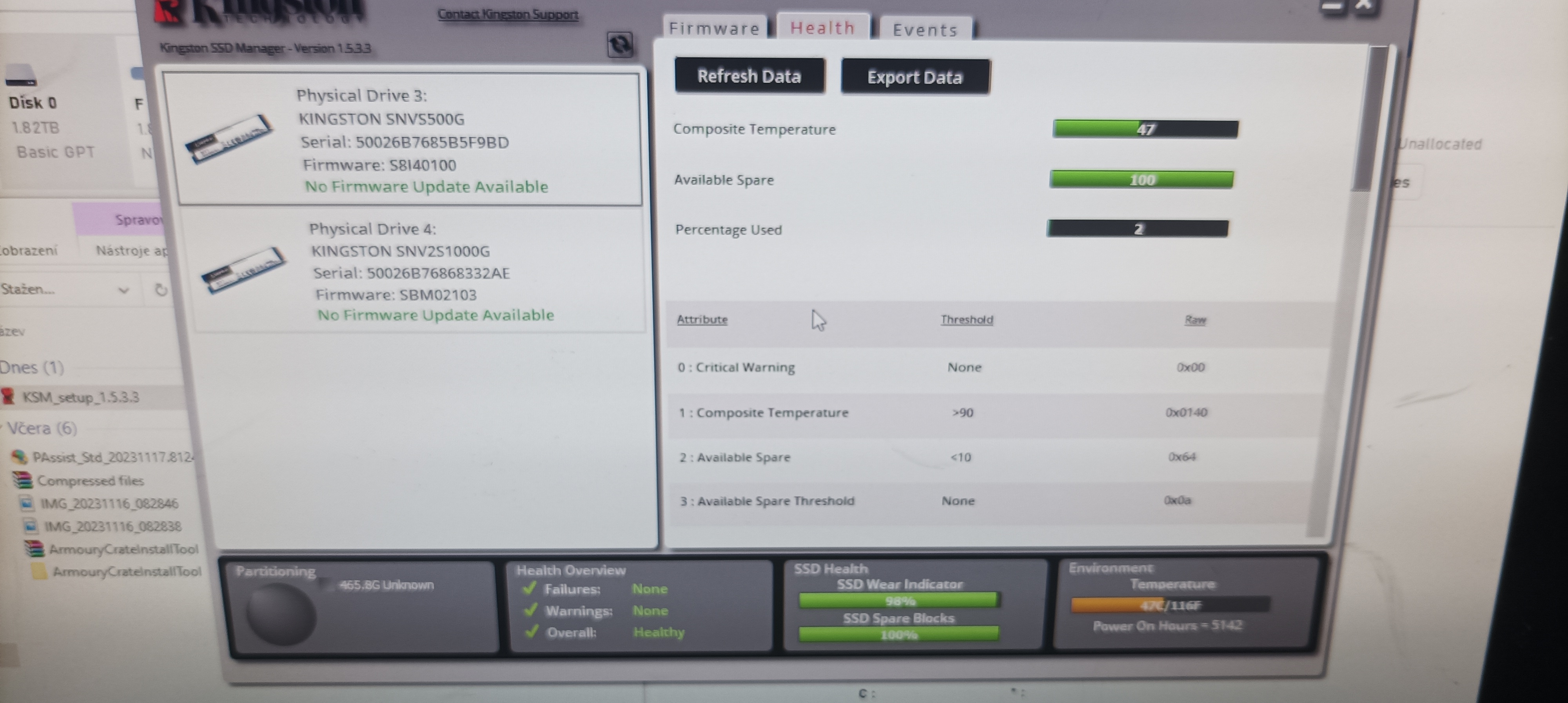

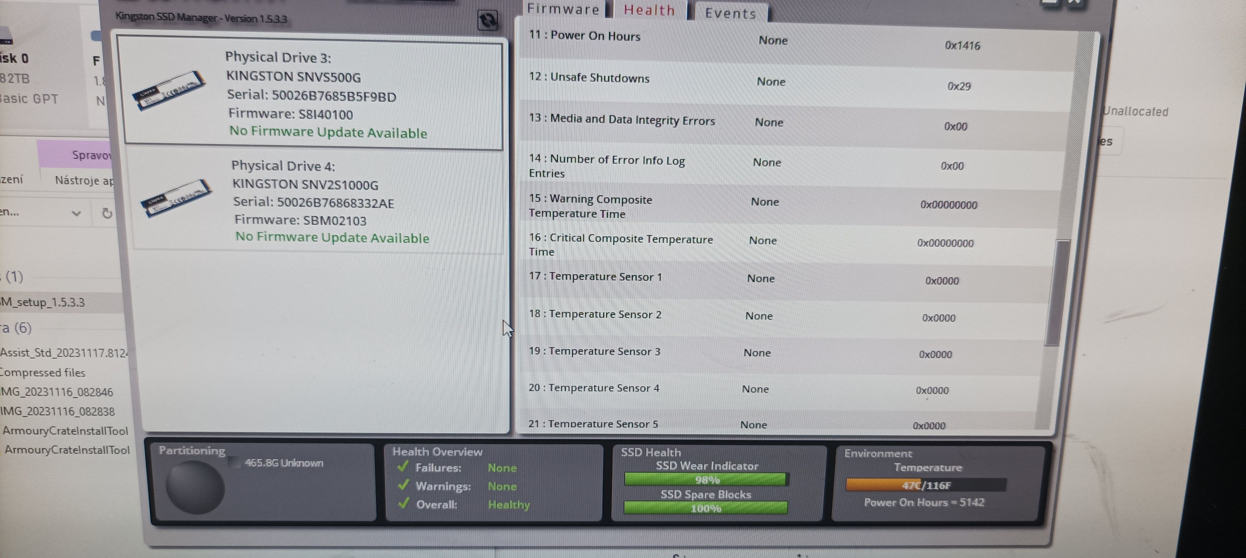

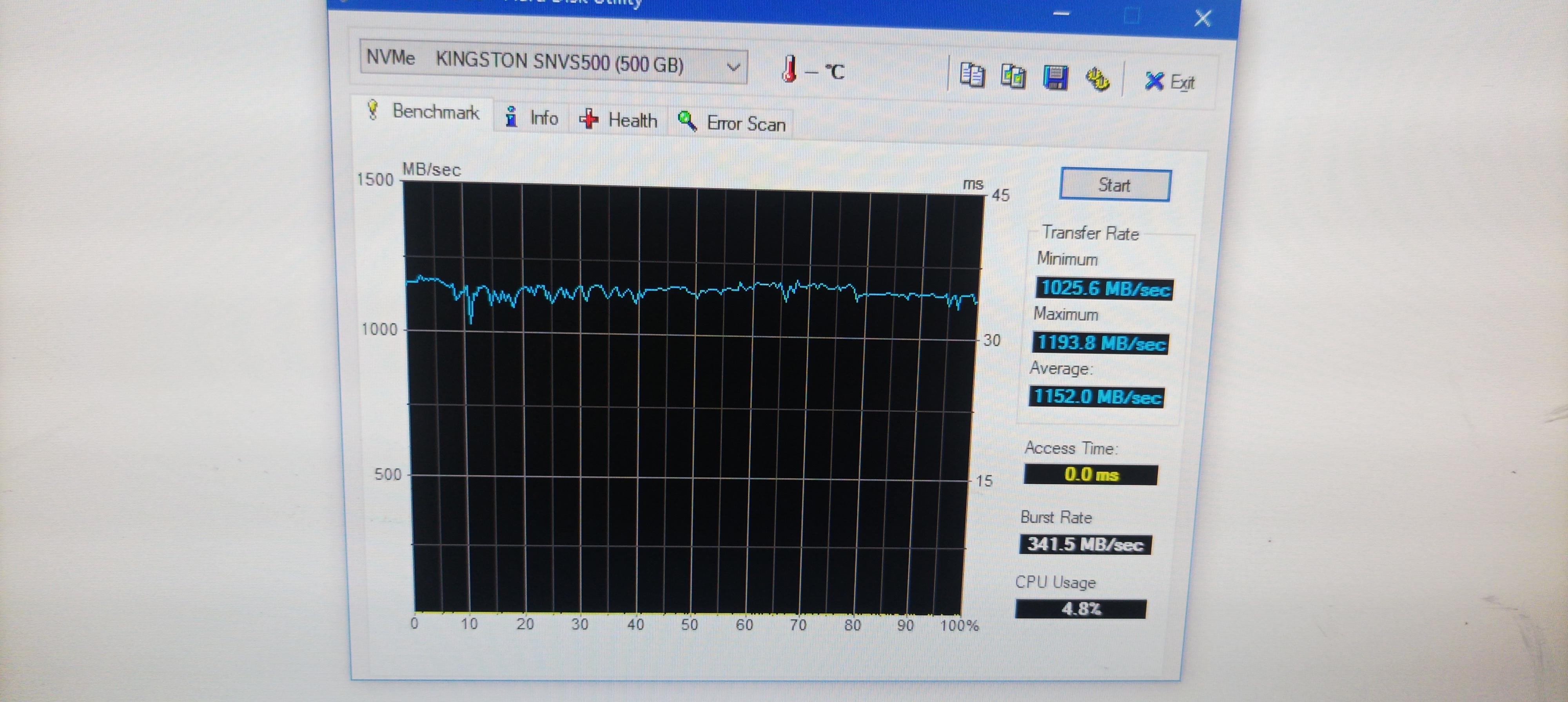

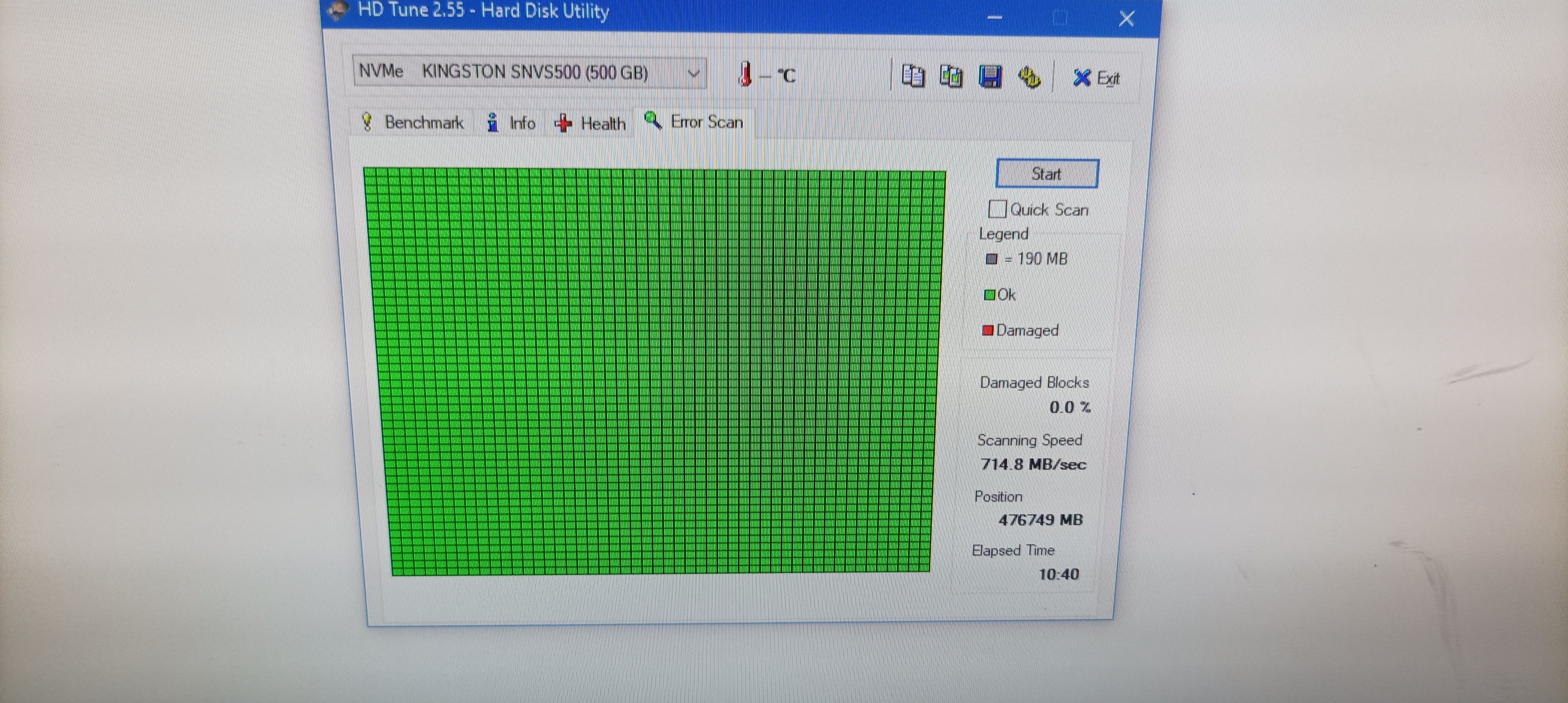

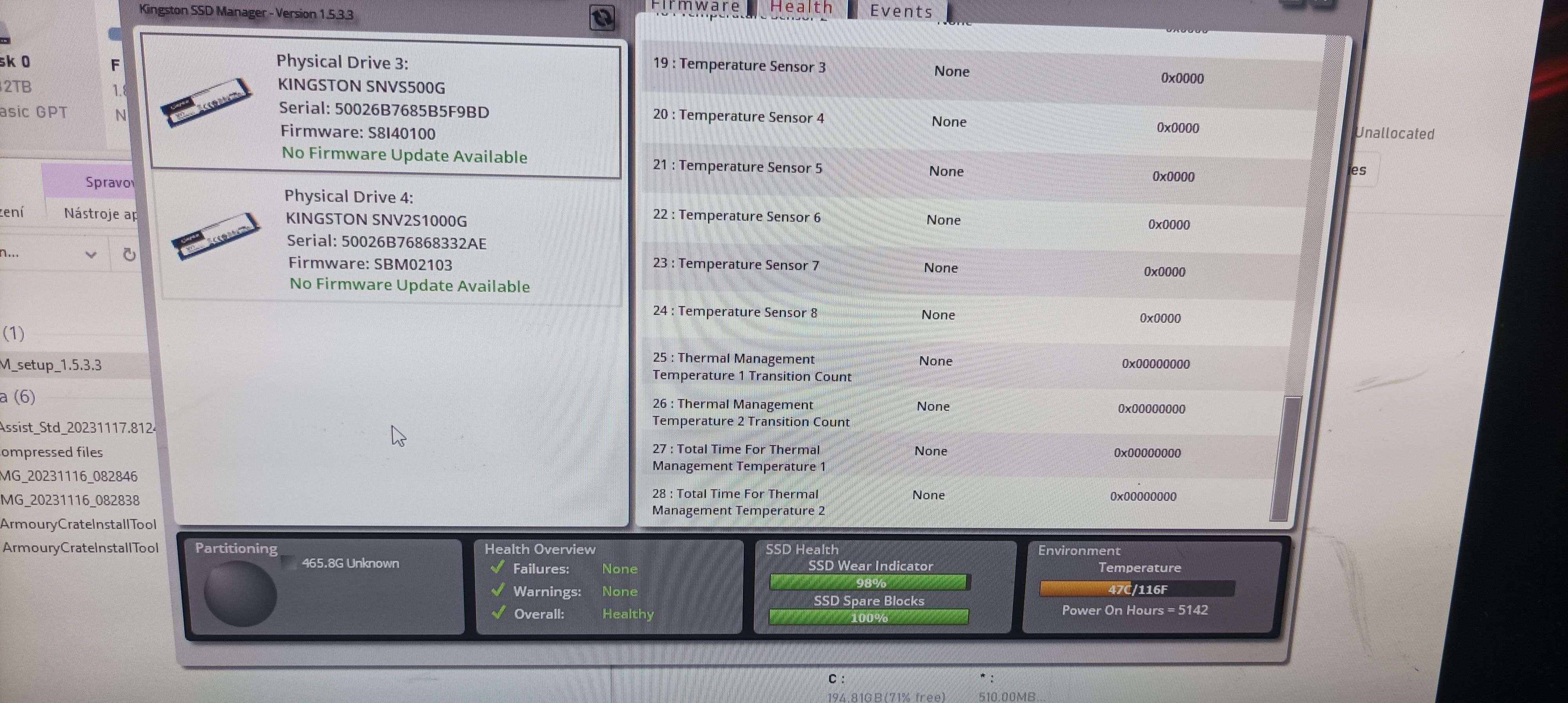

Vieš si pripraviť boot USB s programom na správu diskov AOMEI Partition,ako vidí ten disk v NTB ?Pozrel si sa v PC na ten disk cez CrystalDiskInfo alebo HD Tune?
Prípadne cez Kingston SSD Manager.

Hele v počítači po zapojení cdi i hd tune bez problémů. AOMEI neznám, ale můžu kdyžtak zkusit jen mám toho disku a všeho kolem už plné zuby a leží tu přede mnou na stole. Jen notebook má problém kdy poprvé se na něm vada projevila když tam byl už systém a běžel mi film a pak už tam nešel windows vůbec nainstalovat.
