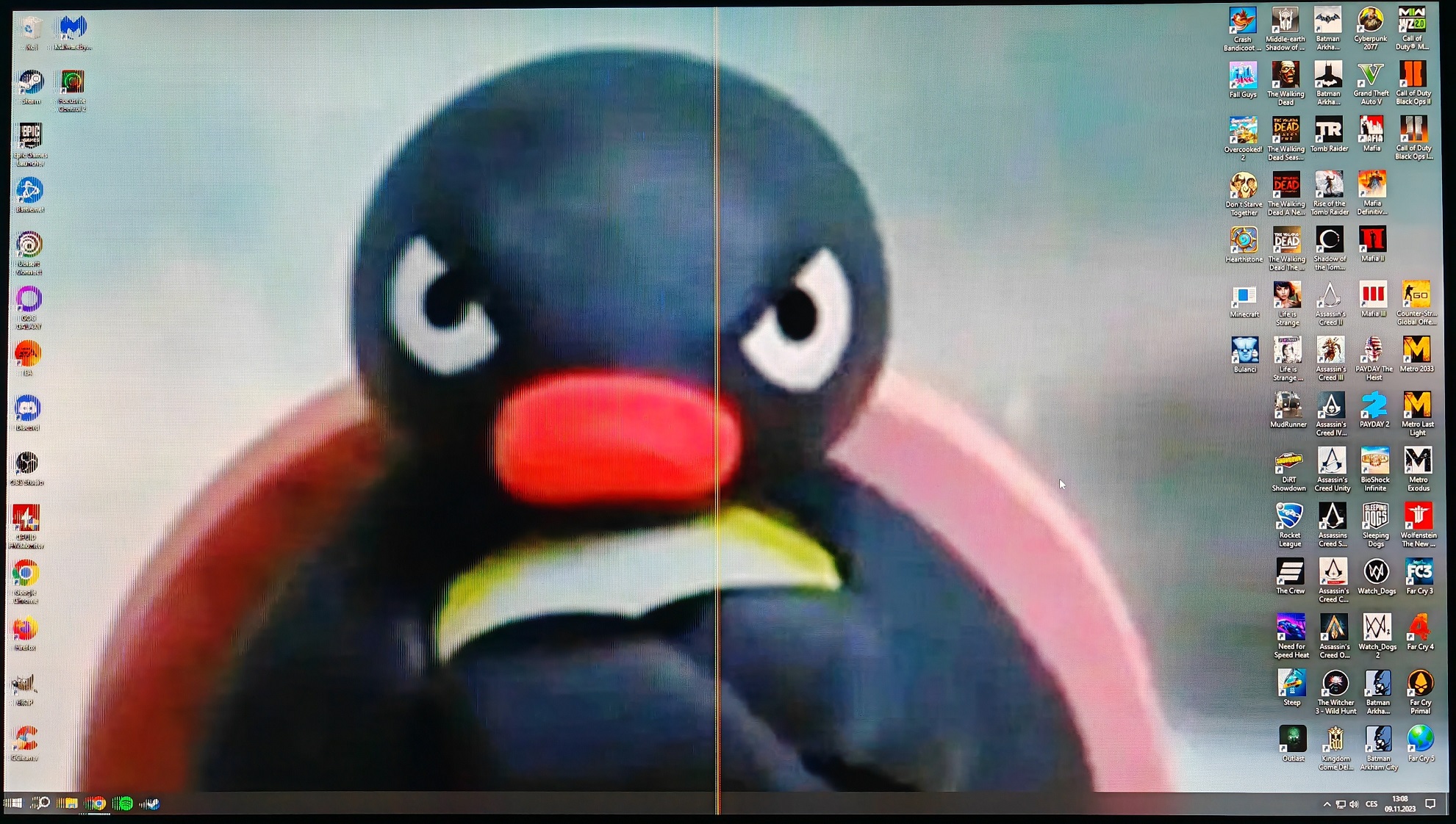

Zdravím, dneska se mi na monitoru objevila jedna žlutá svislá čára uprostřed a k tomu byla levá část monitoru ,,rozostřená". Toto se stalo po tom, co jsem monitor probudil (v nastavení mám nastaveno, že se vypne po 5 minutové nečinnosti). Potom, co se monitor zase uspal a já ho probudil, tak čára i rozostření zmizelo. Co jsem ještě zpozoroval, tak při zapnutí Minecraftu mi svět zezačátku vždycky problikává (to podle mě nedělával). Respektive jde vidět, jak se některá světlejší místa trochu ztmaví a zase více rozzáří. Není to příliš zpozorovatelné, ale jde to vidět natolik, že si toho člověk všimne, i když na to zapomene nebo se na to nesoustředí. Občas se mi také stane, že mi při ,,brouzdání" na internetu problikne na chviličku monitor. Zkrátka zčerná a zase se objeví obraz. Neděje se to často, ale občas se to stane a zdá se mi, že po aktualizaci ovladačů GPU se to už neděje tak často.
Monitor mám ASUS TUF Gaming VG27AQ ( https://www.czc.cz/asus-tuf-vg27aq-led- ... 8a/produkt ), který je připojen ke GPU přes DisplayPort a nastaven na 144 Hz. Zkoušel jsem i měnit DisplayPort výstup na GPU a i samotný kabel, to ale nepřineslo změnu. GPU je SAPPHIRE PULSE Radeon RX 6800 16G ( https://www.alza.cz/sapphire-pulse-rade ... 264857.htm ), ale že by se to dělo kvůli ní, si nemyslím, protože to problikávání monitoru na internetu bylo i v případě, že sestava měla v sobě Sapphire PULSE RADEON RX 6700 XT 12G, 12GB GDDR6 ( https://www.czc.cz/sapphire-pulse-radeo ... 33/produkt ). Co to ale komplikuje ještě více, tak je to, že internet problikával, i když jsem měl ještě před tímto monitorem monitor jiný, a to ASUS TUF Gaming VG249Q ( https://www.czc.cz/asus-gaming-vg249q-l ... 2a/produkt ). Z toho všeho vychází, že to asi nebude zapříčiněno: grafickou kartou, monitorem, výstupem DisplayPortu na GPU, DisplayPort kabelem. Čím by to tedy ještě mohlo být?

Možnost je grafika, monitor, nebo kabel. Když uděláš printscreen, je tam ta čára, nebo ne? Pokud je čára i na printscreenu, je chyba v grafice, pokud na pintscreenu není, je chyba až dále, tedy monitor nebo kabel. Takže příště zkusit printscreen, až se objeví čára znovu.

pokud se objeví zase rozostření, čára nebo něco tomu podobného, tak udělám screenshot, abychom mohli vyřadit z možných příčin grafickou kartu
Po tomto by mělo být jasné, v čem je problém. Pokud bude rozostření/čára/... na screenu, je to GPU, pokud ne, je to monitor (pokud za to nemůže výstup/kabel, ale to se ověří u problikávání).

Ten druhy jev podle me nesouvisi s problikavani a tam to smeruje k samotnemu monitoru.
