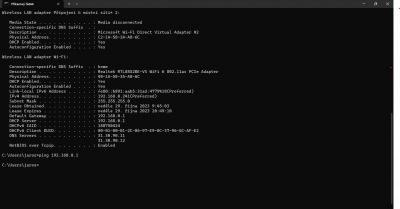

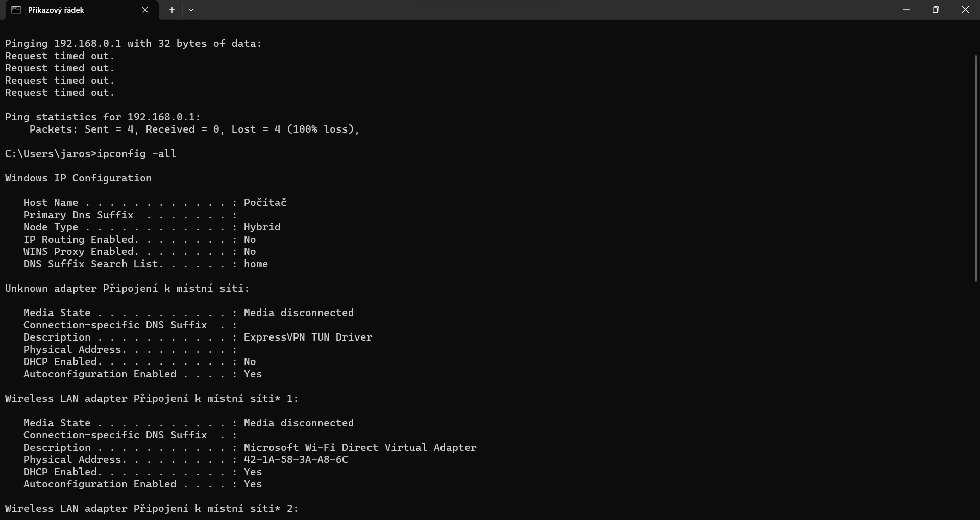

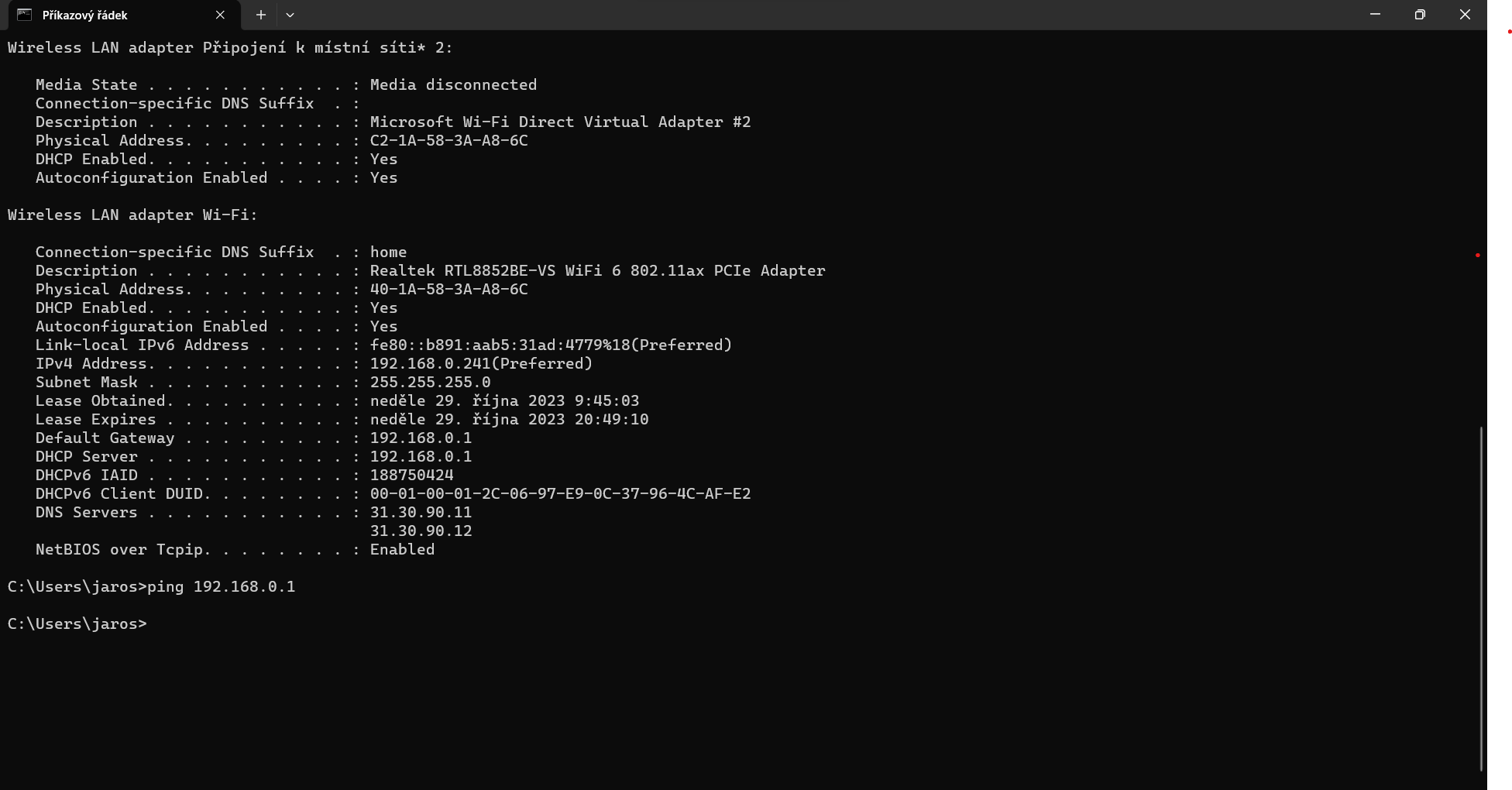

ipconfig -all v případě výpadku?
ping na router v případě výpadku?
v live linuxu se to chová stejně?

Ip config - all - nevím co s údajů vyčíst, vše vypadá v pořádku.
ping na router kdy pc ukazuje že je připojeno, ale stránky se již nenačítají je timed out.

Když sem dáš výpisy, tak z toho třeba něco vyčtu já.ITCrowd píše:ipconfig -all v případě výpadku?
