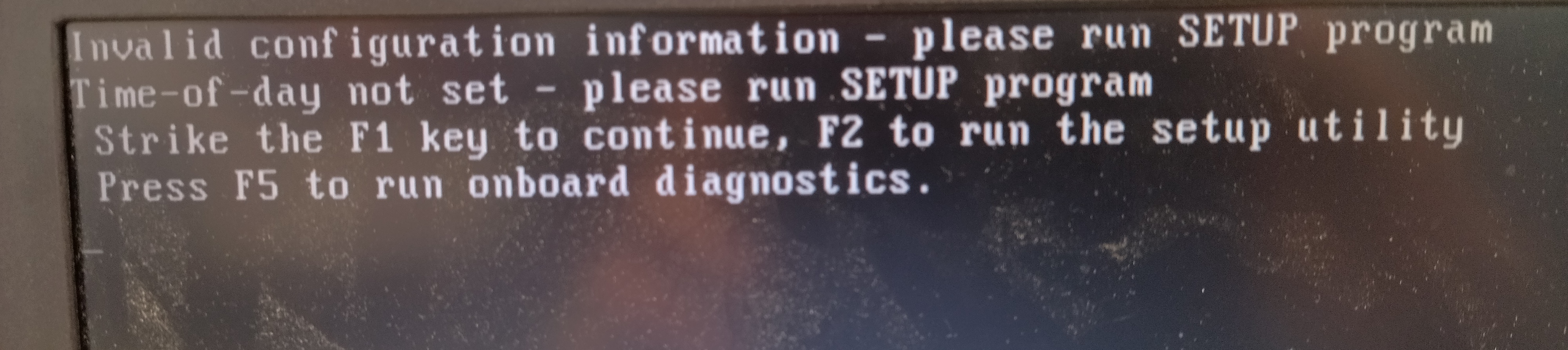

Po zapnutí notebooku je tato hláška, po stisku F1 PC normálně nabootuje do systému. Systém je Linux Lubuntu 20LTS.. Děkuji za odpověď.
Příspěvky: 55062
Re: Chyba po zapnutí notebooku.
Staci udelat to, co to pise - nastavit v BIOSu datum a cas.
Vstup do BIOSu bude F2.
Pokud to ale bude chtit stale znova, je treba vymenit baterii napajejici nastaveni BIOSu,
bez ni nelze ulozit zmeny ani si pocitac nepamatuje datum a cas.
