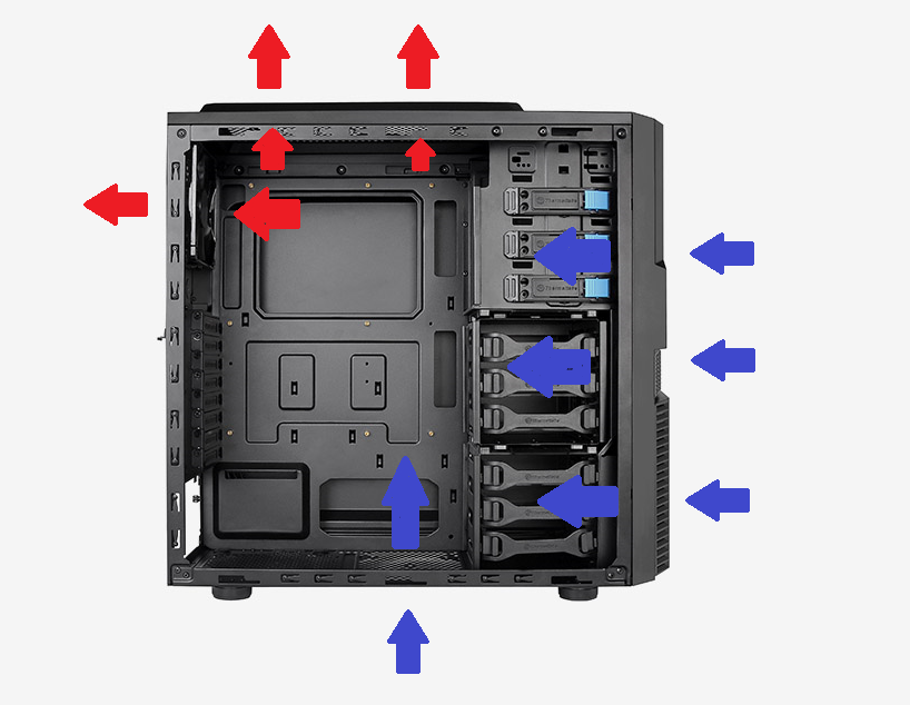

Zivan
Příspěvky: 2731
Re: vysoka teplota procesoru Ryzen 9 3900X
Příspěvek od Zivan »
Takhle nejak by mel proudit vzduch v case. Studeny vzduch vhani predni ventilatory, teply vyhani ven zadni a vrchni ventilatory:
