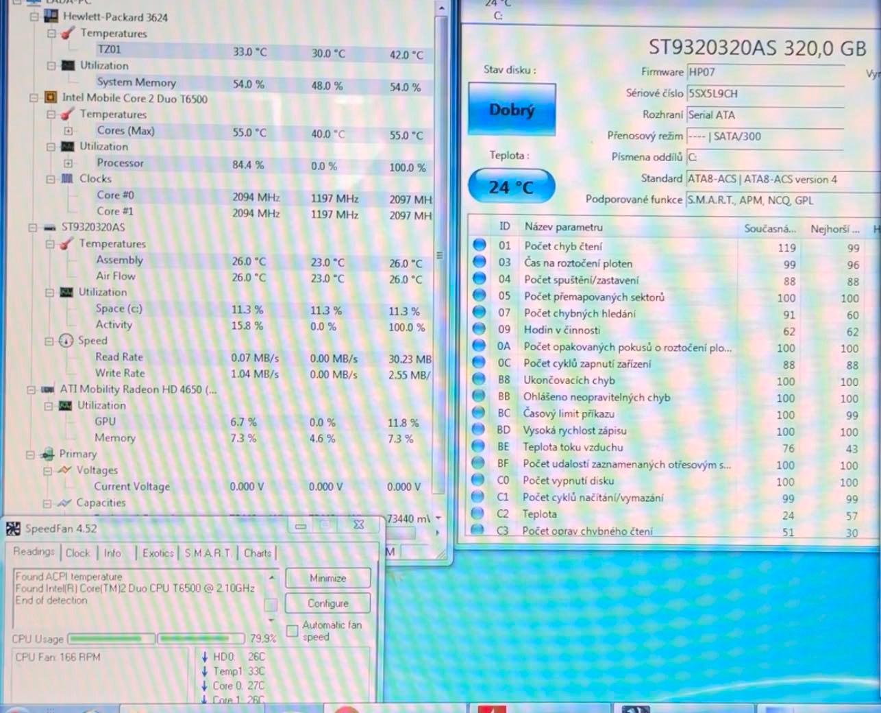

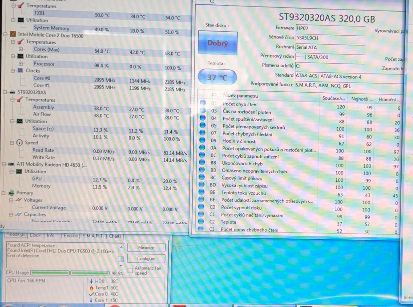

Re: Samovolné vypínání NB
To zalezi na tobe jestli chces platit nekomu aby se zabyval notebookem co ma nulovou hodnotu.
HwMonitor, SpeedFan, CrystalDiskInfo (teplota disku).

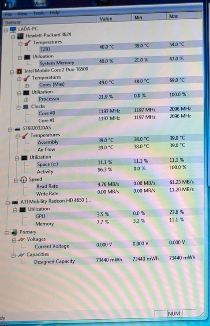

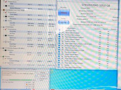

Zkusil jsem natočit pár hodnot, těsně před vypnutím.. :roll:
Teploty mi moc vysoké nepřijdou.. :shifty:
