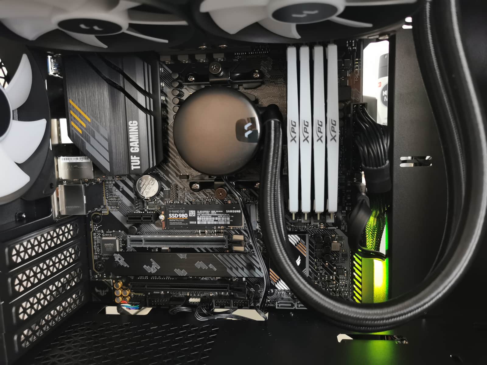

akorát jsem dostavěla počítač, následující komponenty níže:
  • SSD: Samsung SSD 980, M.2 - 500GB
    ZDROJ: Fractal Design Ion Gold - 750W
    CPU: AMD Ryzen 5 5600G
    RAM: 2x ADATA XPG SPECTRIX D41 16GB (2x8GB) DDR4 3600 CL18
    SKŘÍŇ: Fractal Design Pop Mini Air RGB Black TG Clear Tint
    MB: ASUS TUF GAMING B550M-PLUS - AMD B550
    AIO: Fractal Design Lumen S24 RGB
Vše jsem zapojila dle návodů. Ramky sedí perfektně. Základní deska nemá AIO pump konektor, dala jsem ho tedy do CPU OUTPUT konektoru. Větráky na AIO jsem zapojila do CPU FAN.
8pin CPU jsem zapojila. Stejně jako 24pin do MB. Nevím, zda jsou správně zapojeny case větráky, ale i po odpojení se počítač nezapne.
Svítí pouze základní deska (nesvítí chyby, ale RGB).
Jediné 2 věci, u kterých si nejsem jistá:
1) Může být pumpa zapojena v CPU OUTPUT? A větráky v CPU FAN? Bohužel návod ukazuje jen zapojení, ale ne do kterého konektoru.

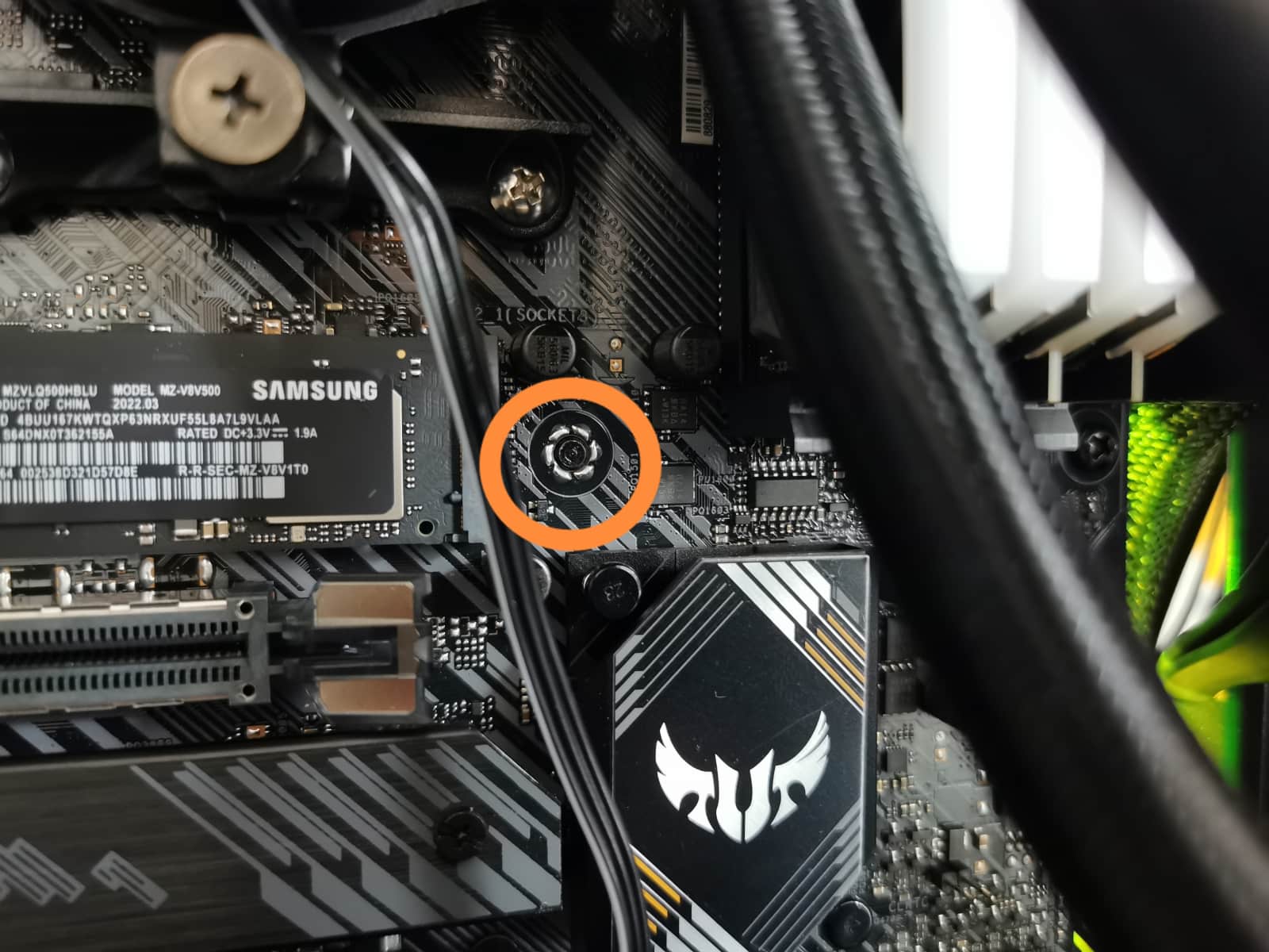

2) Bedna už měla předistalované podložky pod MB. Jedna z nich ale nemá závit, takže tam nelze dát šroub. Nemůže to být problém?
Děkuji Vám.
EDIT: Tak jsem na to přišla, já jsem zapojila POWER do speakeru, jsou hned nad nimi a jak jsem byla bez brýlí ... :D
Akorát mám jiný problém, nesvítí mí větráky, co jsou v case již od výroby. To určitě bude špatně zapojeno, ale v tom se opravdu nevyznám.

Distance bez závitu - blíže namáhání socketu by měla být se šroubem. Ale nemáš samostatnou grafiku, tak OK.

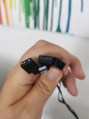

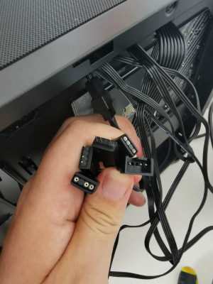

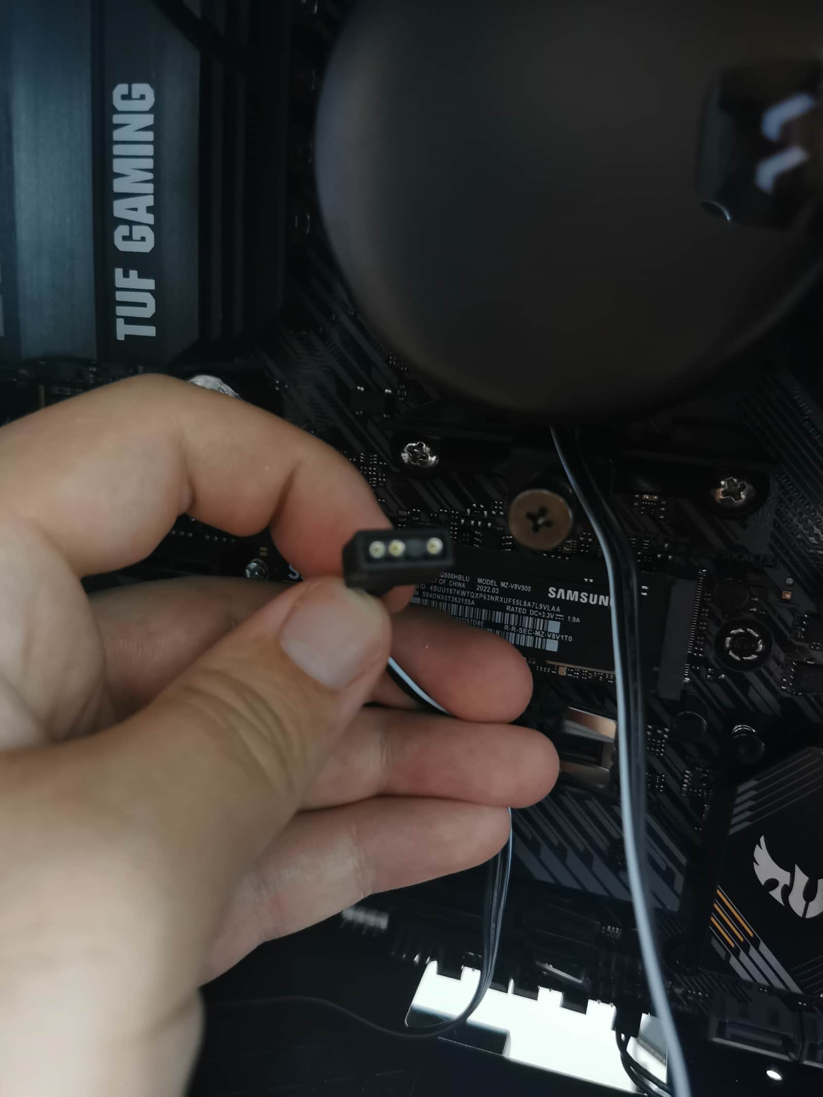

Deska má jen jeden 3pin. Pokud do něj zapojím ten z pumpy, pumpa svítí, takže v pořádku.

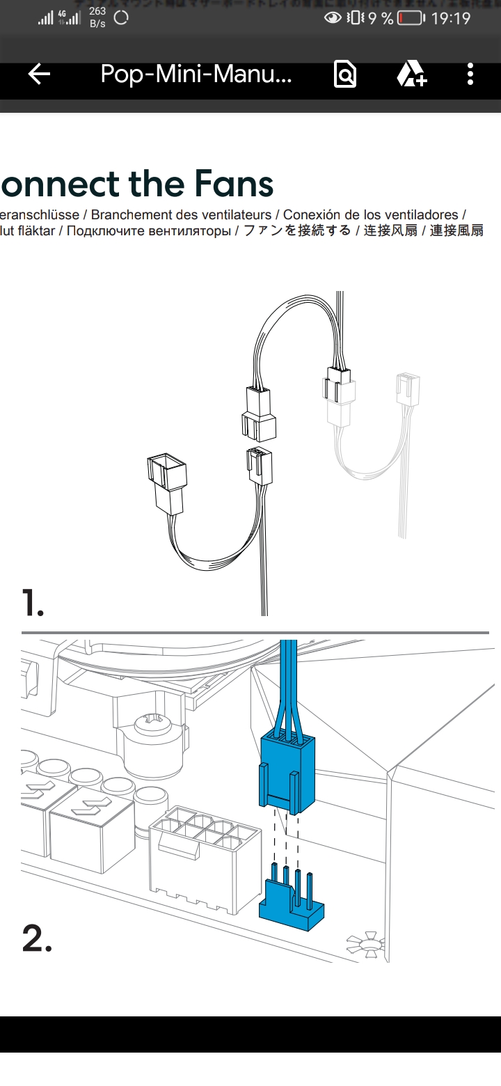

Pokud zapojím dle manuálu zbývající fany z case a fany z AIO, točí se, ale nesvítí. Mají svítit a jít přepínat tlačítkem na vrcholu bedny.
Jsem už opravdu zoufalá. Poprosila jsem přítele, aby mi kabely podržel a já je mohla vyfotit.
Nabízím 500 Kč, kdo mi poradí, jak připojit tak, aby všechny svítily a ovládaly se pomocí tlačítka na bedně.
Fotka z manuálu, jak fany dohromady propojit:
Tento konektor mám na MB volný 2x.
Fotka konektoru z pumpy, zapojuji do jediného 3pin na desce, pumpa svítí:

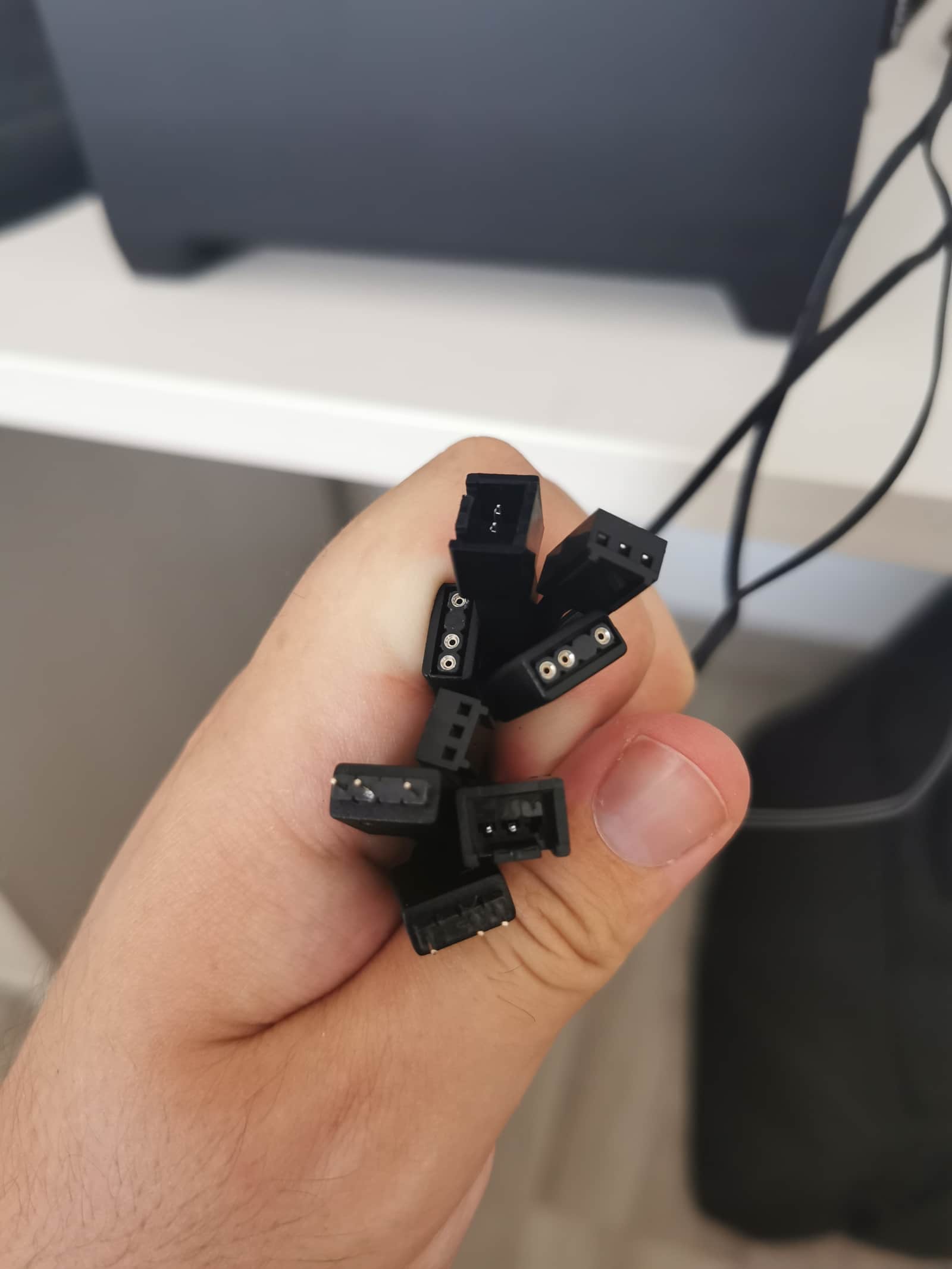

Fotka konektorů 2 předních předinstalovaných větráků:

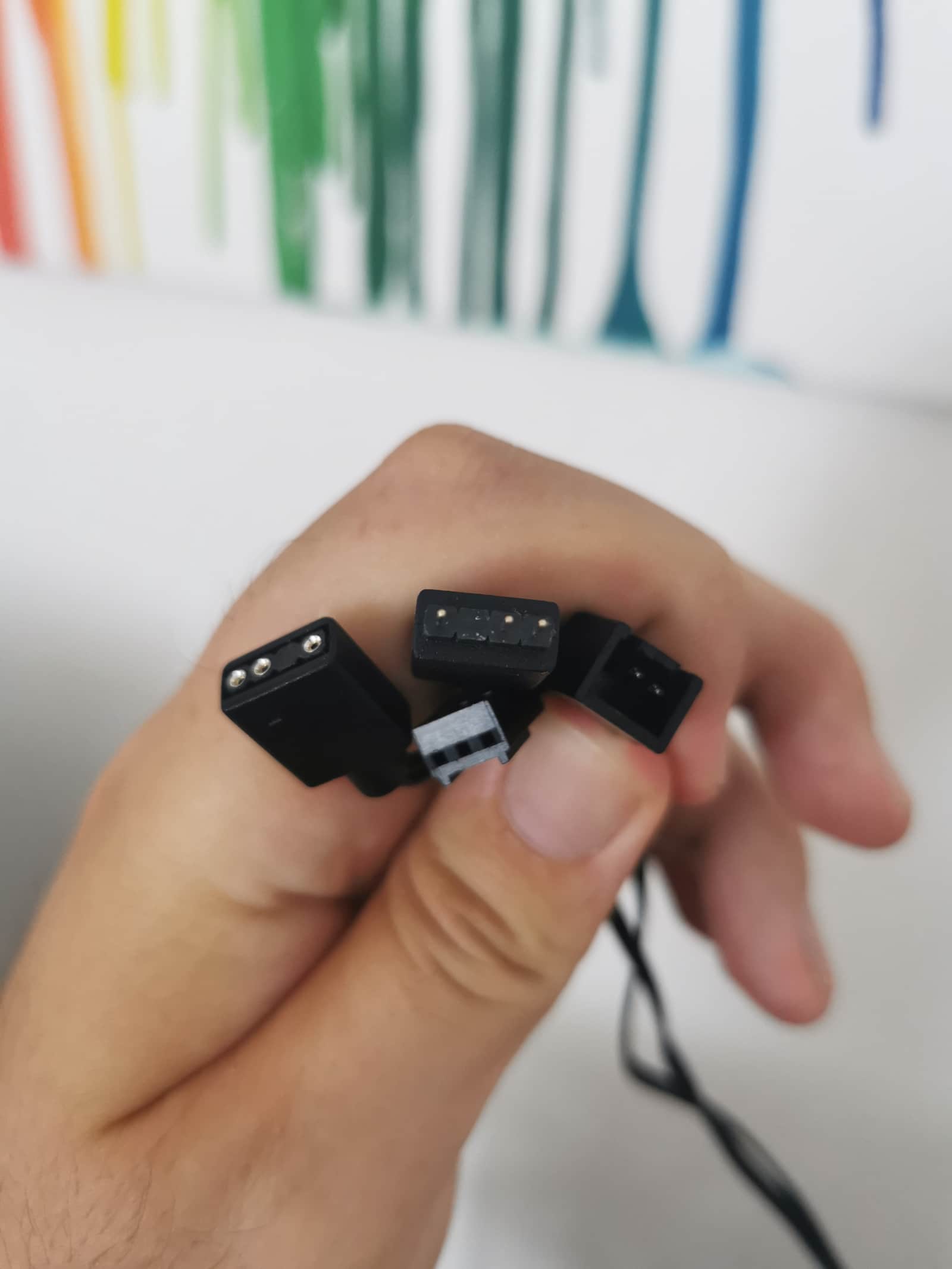

Fotka 2 větráku z AIO, tipuji, že jsou shodné jako ty v case:
Fotky konektorů zadního 1 větráku, opět již předinstalovaného v case:

Re: Nově sestavené PC se nepustí, svítí jen základní deska

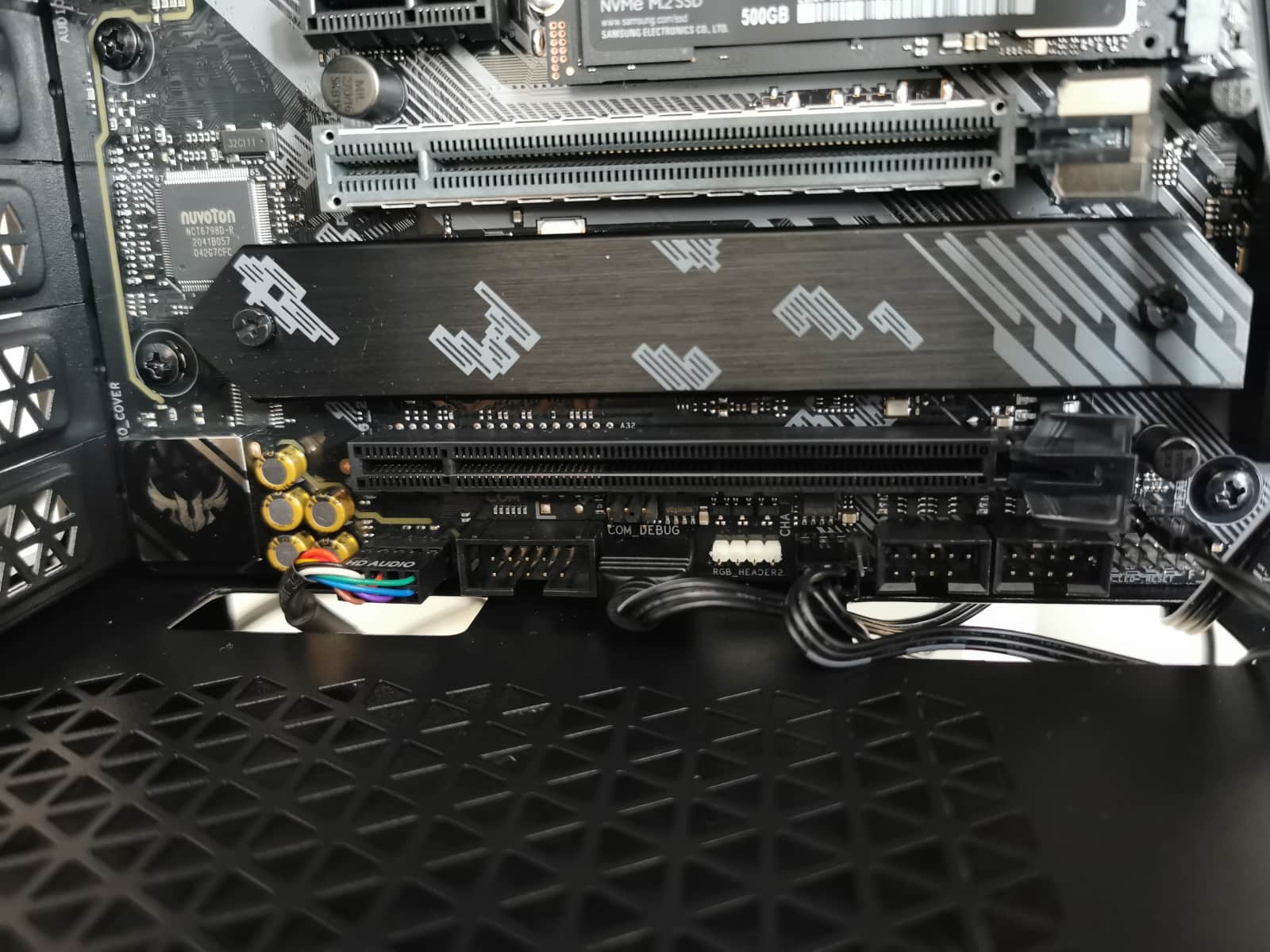

Do konektoru oznaceneho RGB_HEADER na desce by mel prijit ten 4pin od RGB.
Je videt na fotce dole ve skrini.
Jen se to musi spravne popropojovat napred dohromady.
To vodni chlazeni bych vratil a koupil vzduch za 1/4 ceny. Bude tissi a nebude treba
stale sledovat, jestli funguje cerpadlo, protoze v pripade poruchu pumpy se PC do par
vterin vypne kvuli prehrati procesoru. Ten procesor co tam je vubec netopi, ten uchladi
i ten nejlacinejsi chladic.

Ano, to vím.
Ale nevím, jak správně propojit ty větráky tak, aby šly. Zkusila jsem snad všechny kombinace a buď svítí oba vepředu, ale ne ten vzadu, nebo nesvítí jeden dole, nebo jeden na AIO a ani v jednom případě se nezmění barva při kliknutí na změnu barvy či vypnutí na bedně.
S AIO ještě něco vymyslím, děkuji za radu.
Příspěvek od pcmaker »
Jsou tam RGB konektory vidlice a zásuvky. Všechny se vzájemně propojí do série a konec se zapojí do MB. RGB ovladač na panelu se napájí přes SATA konektor. Ten se normálně většinou používá pro SATA pevné disky a SSD ale v tomto případě jej využívá i RGB ovladač na front panelu kejsu (tlačítko). Máš jej připojený do SATA konektoru ze zdroje? Až to budeš mít, nainstaluj si ASUS Armoury Crate. Můžeš pak ovládat efekty RGB přímo z Windows:
https://rog.asus.com/us/armoury-crate/
