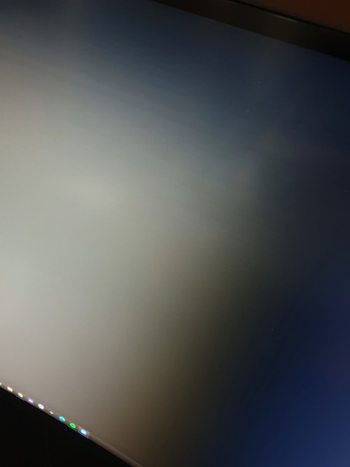

Zdravím, mám na monitoru od zakoupení pruhy (foto). Setkal jste se s tím už někdo? Když přijde někdo kdo vidí monitor prvně tak to hned vidí, já to už přestal vnímat. Monitor je taky docela cvalík tak bych ho nechtěl poslat na reklamaci bezdůvodně.
Je to dell dw3418 jestli to něčemu pomůže
Děkuju předem za Vaše rady :)

Udělej screenshot a podívej se na něj na jiném monitoru, pokud budou pruhy i tam, je problém v grafice, pokud ne, je problém monitor. Popřípadě k monitoru ještě připojit jiný zdroj.
Jaký konektor používáš, některý z digitálních, nebo analog?

Tak zkusil jsem odpojit kabel abych koukl co tam je, je to DP a při odpojení kabelu (zpráva že jde na úsporný režim) to přetrvává. Na screenshotu to vidět není. Mám napojený ještě druhý monitor a ten je bez problému, takže grafika by měla být ok. Taky už mám druhou grafiku a u původní to bylo stejně. Nevypadá to že by se pohybovaly, jen jsou stále tam, jako by bylo něco s panelem.

Potom bohužel se s tím buď smířit, nebo reklamace...

ok, díky za čas. Když budu reklamovat tak si můžu si být jistý že to není mojí blbostí nebo nějaký přehlédnutím :)
