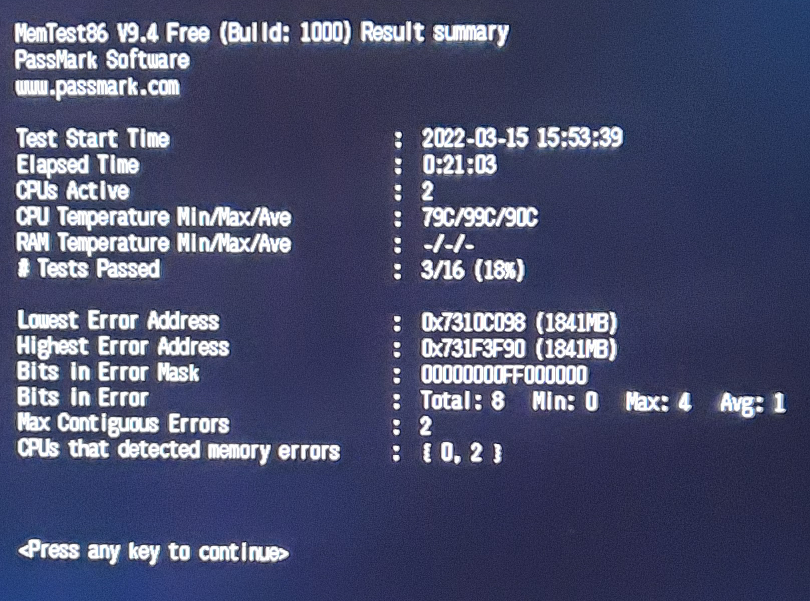

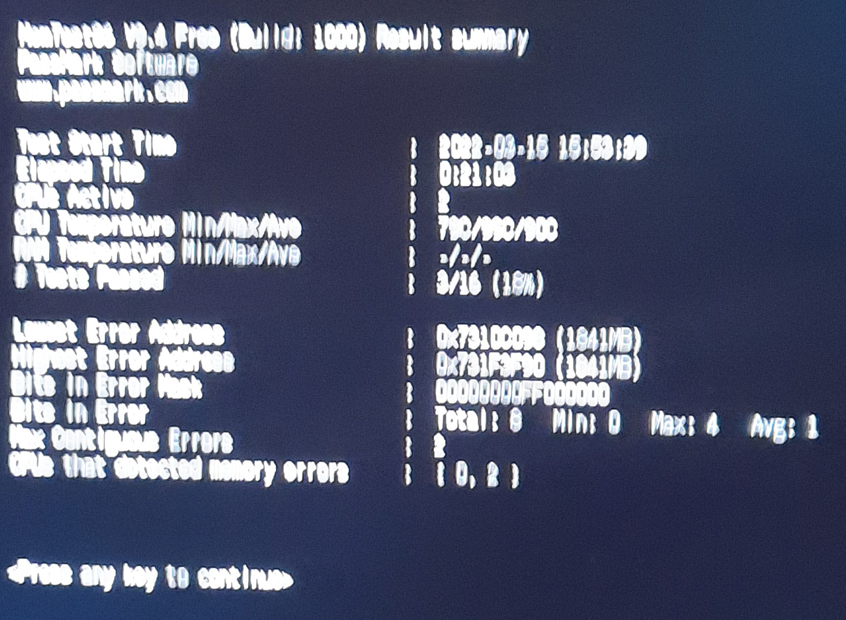

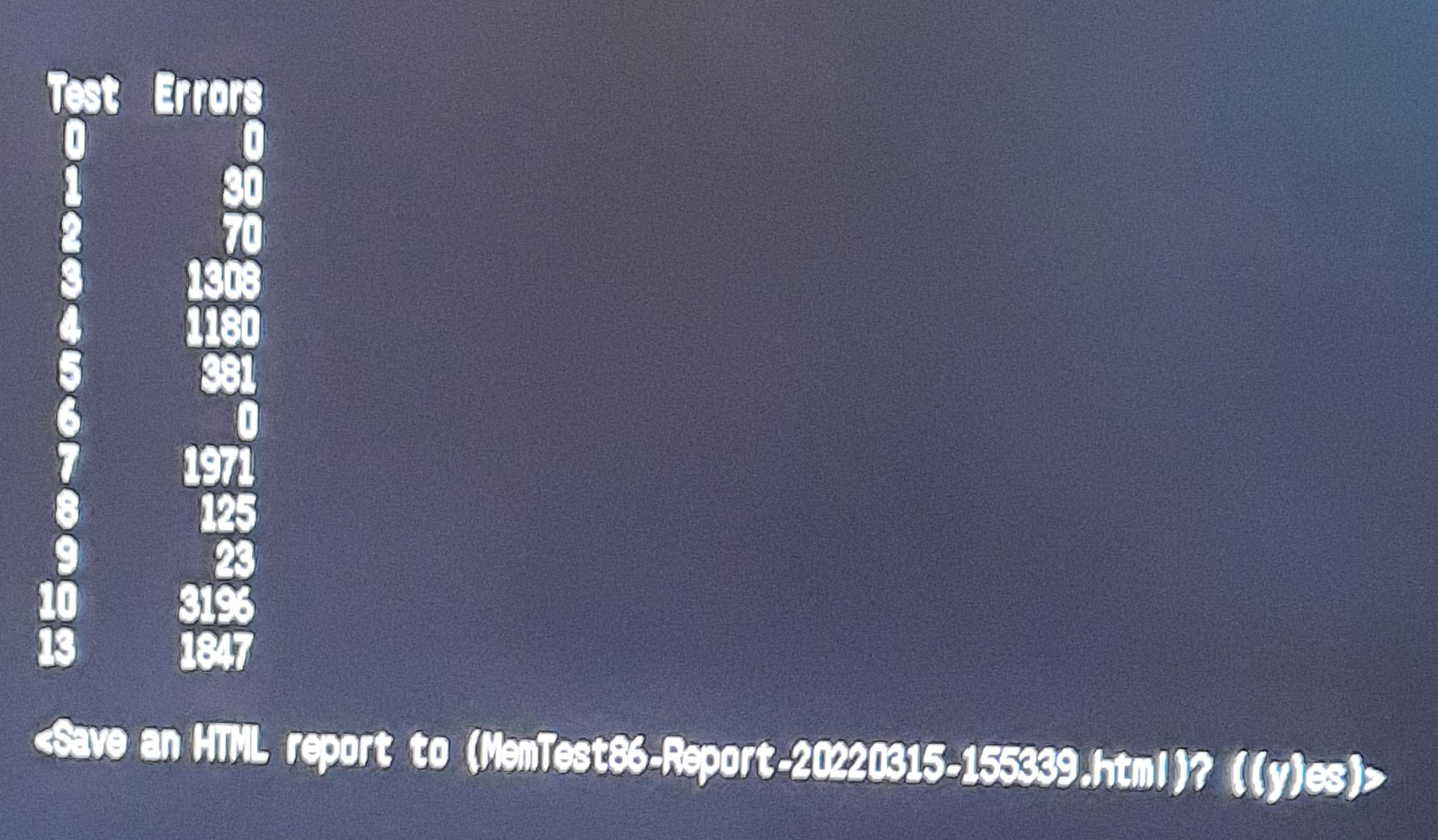

V poslední době mě počítač opravdu zlobí. Běžné programy nenabíhají a hlásí chybu v paměti.
Stáhnul jsem si memtest a projel kompletní test; jestli (angličtina je pro mě pološpanělská vesnice) tomu dobře rozumím, odchází procesor.
Od vás, přátelé, prosím jen o potvrzení, zda si mám koupit nový CPU, že to není chyba HDD nebo RAM.
Je chyba v CPU nebo v RAM?
