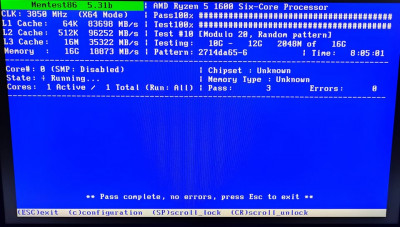

Memtest 86 5.31b - 8 hodin (přes noc)

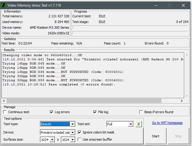

Video memory test na zapůjčené GK - test trval asi 1,5 hodiny, když jsem dělal test na mojí GK tak tak dlouho netrval, nevím jestli je to výkonem GPU
