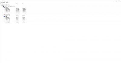

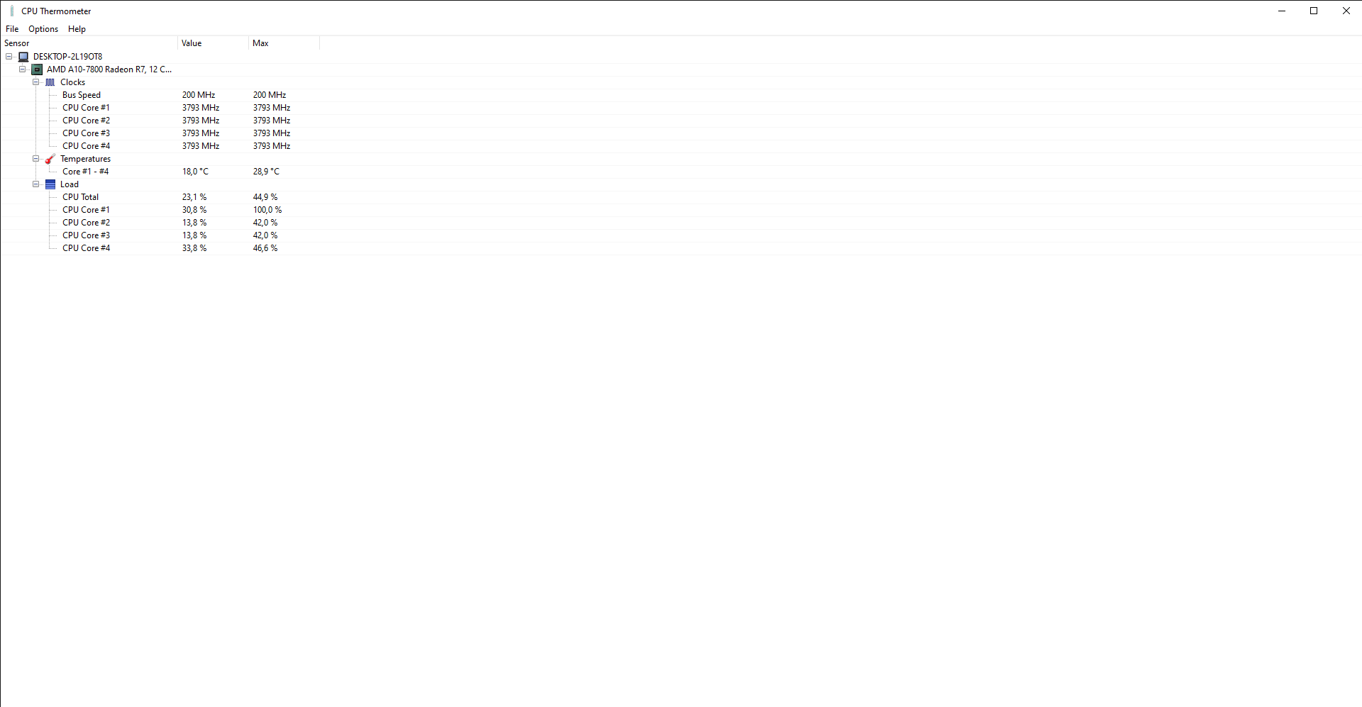

Zasekne se i když jsem v nastavení windowsu pc: Lenovo H50 Teplota:

A nám sdělíš veškeré informace o počítači, zejména:
- RAM
- GK
(procesor je vidět na screenu z teplot).

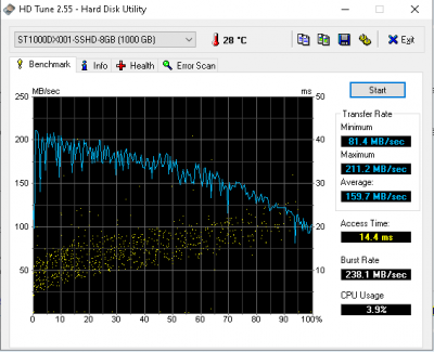

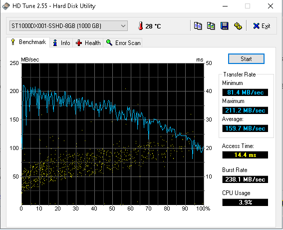

hdtune je tady

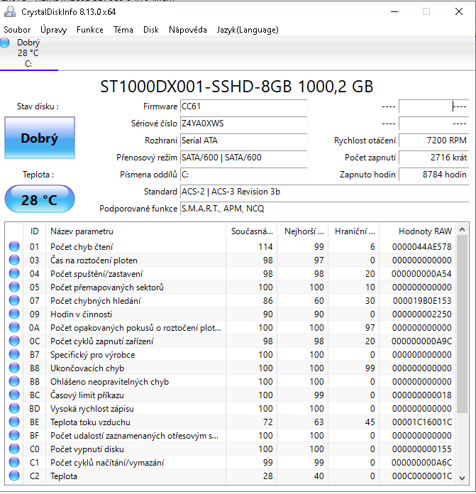

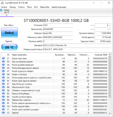

a crystaldiskinfo tady

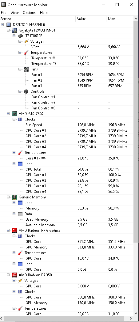

open HW monitor tady
Dodatečně přidáno po 16 minutách 54 vteřinách:
Ten open hw monitor byl focen bez zátěže a s zátěží jsem ho ani nemohl zapnout
