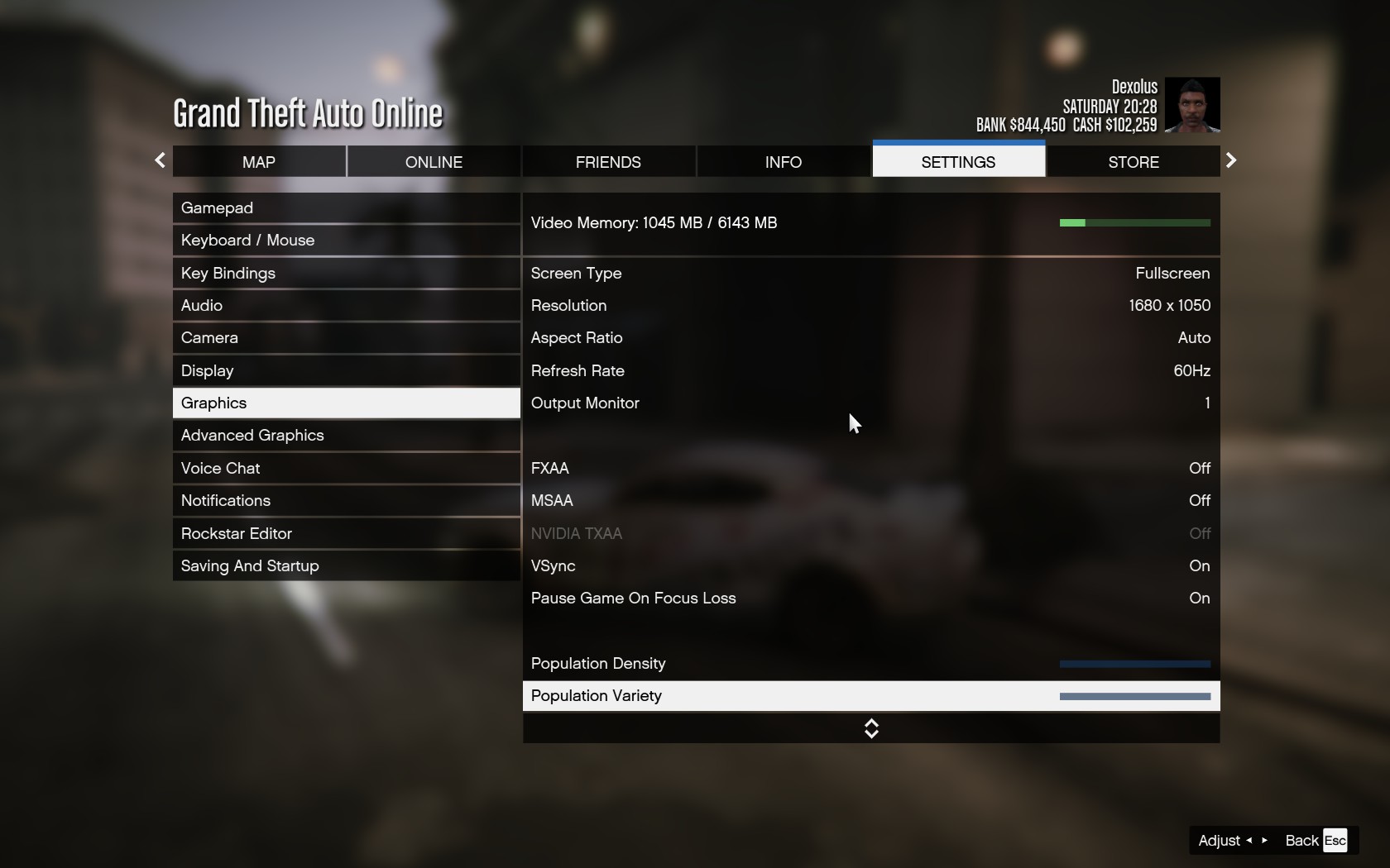

Zdravím. Za prvé doufám že jsem to zařadil dobře, protože předpokládám že softwarem to nebude a nevím kam jinam to zařadit.
Mám notebook "herní" Dell G5 i8750H s grafikou nvidia geforce gtx 1060 a 16Gb ram. Má to i ssd kde je systém a normální Hdd kde mám data.
Stáhnul jsem si GTA 5 ale při detailech viz foto mám ve meště v onlinu při řízení tak 30fps. Je to normální nebo kde mám prosím hledat chybu? Myslím si že by mi to mělo jet na víc fps podle videí na youtube. Mám udělat nějaký test nebo je opravdu ten ntb na to tak slabý že to nerozjede ani na 60fps? Třeba rainbow six siege mi na tom jede plynule těch 60fps. Děkuji vám. :)

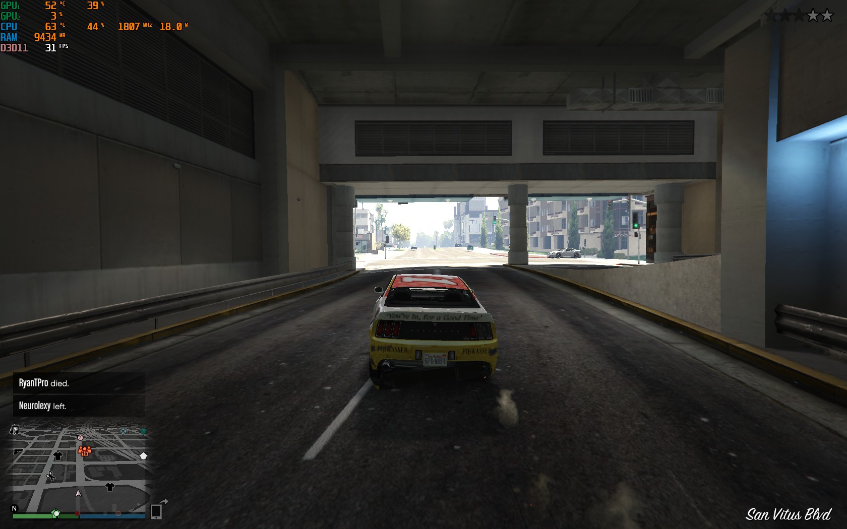

No už podle screenu nejede CPU ani GPU vytíženě a jenom na 1,8GHz místo 2,2GHz. Jezdi tam třeba 10 minut se spuštěným HWInfo a nebo HWMonitem a pak dej screen z nich (screen celého programu nebo rozděleno na více). Screen do přílohy, ne odkazy.

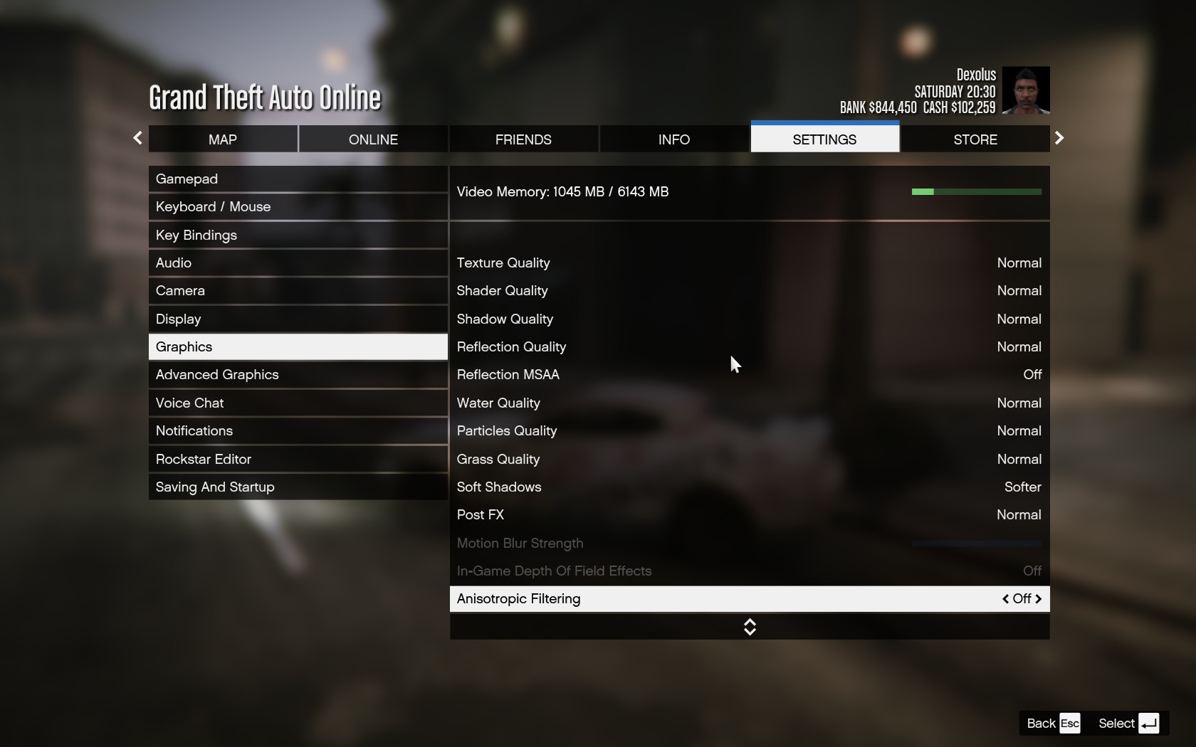

advanced graficke nastavenia mas povypinane vsetky ? tie dost papkaju fps, inak gta V je celkom narocna hra ma svoje zakutia(mimo mesto, lesy, trava), kde fps dost dropuju. online je este narocnejsie na prostriedky...no teraz som pozeral screen a musim byt nieco zle nastavene..hrajes inak na nabijacke alebo z baterky ?.. nechapem lebo 40% vyuzitie gpu a 18W procak tak je nieco zle

V advanced je vše vypnuté. Hraju na nabíječce a ten výkon je teda hozenej na max výkon. Taky nechápu kde je problém. Zítra hodím ty screeny tak snad to něco poradí.. :) zatím vám děkuji za pomoc. :)
