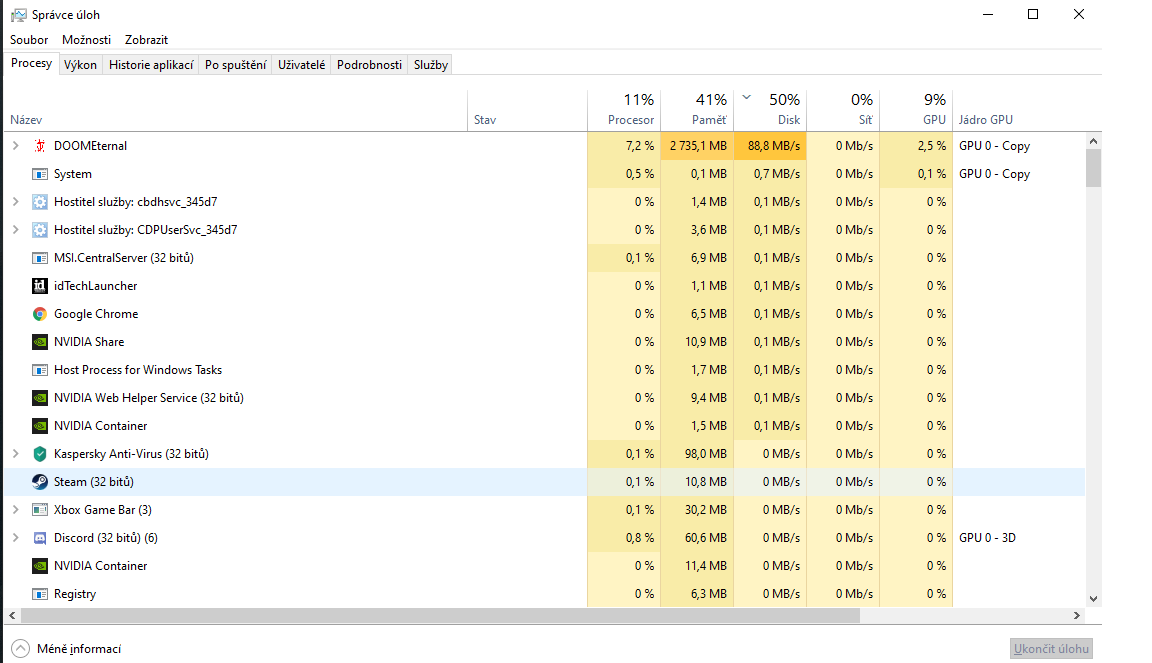

když sem dáš graf, na kterém je 60 sekund vytížení disku pomalu na 100%, snad není problém přepnout na procesy ... nebo jsi to sem dal jen jako ukázku, co je to plné vytížení?

Myslíte tohle.

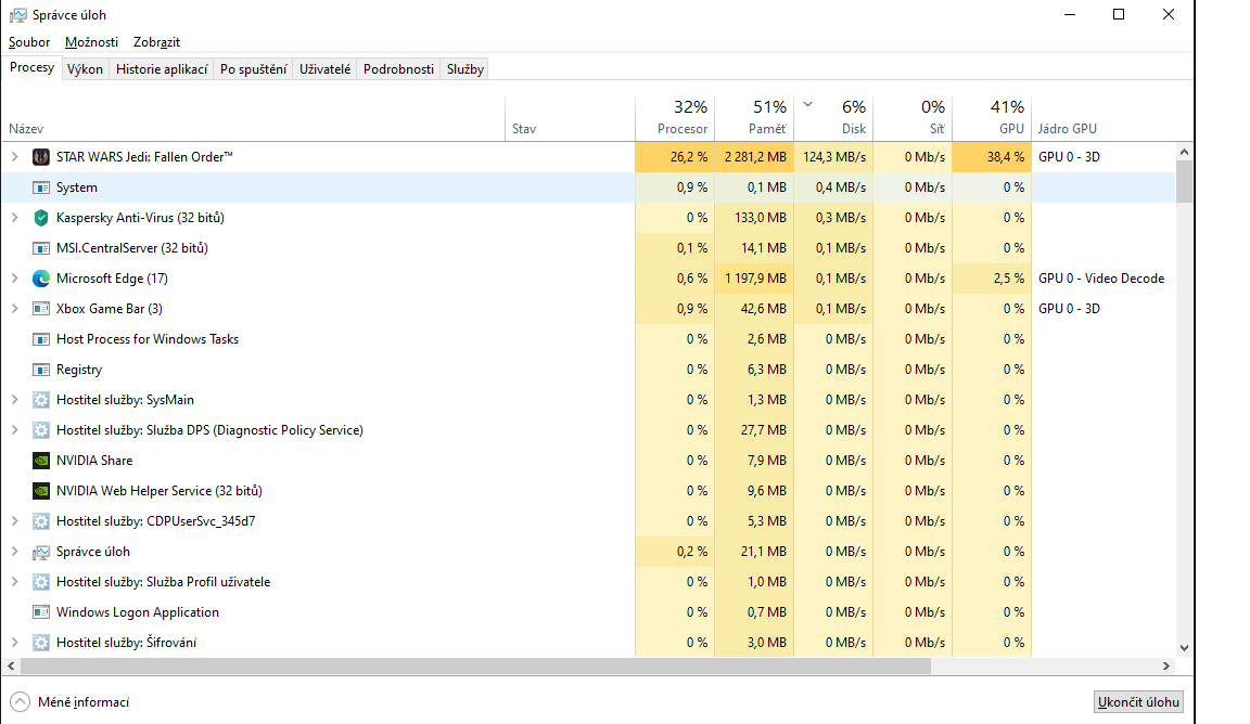

Dodatečně přidáno po 1 hodině 10 minutách 14 vteřinách:
A tady jde vidět jak je to u ssd.

ano ... problém je jasný, buď je něco s tou hrou "doom", nebo je problém jinde ... pokud máš systém na ssd a hru(nebo steam client a další) na hdd, čekal bych problém tam ... normálně, když hraji, nejde ssd před 5% využití ...

gogo1963 píše:ano ... problém je jasný, buď je něco s tou hrou "doom", nebo je problém jinde ... pokud máš systém na ssd a hru(nebo steam client a další) na hdd, čekal bych problém tam ... normálně, když hraji, nejde ssd před 5% využití ...
Steam mám na C, tedy na ssd. Dooma mám na D, tedy na tom hdd, se kterým mám problém a tam se seká, stejně tak se tam sekalo i Star Wars. Jak jsem psal, že jsem přesouval hry z hdd na ssd naopak, tak jsem včera hrál právě Star Wars. které mám momentálně na ssd, stejně jako steam. Hra tam běžela o trochu lépe, nicméně i tak vyletělo využití ssd na třeba 15% a dropovaly fps stejně jako když ta hra byla na hdd, jen né tak často. Nebylo to tak drastický jak u hdd, kde to běžně je až na 100, ale i tak se to zkrátka sekalo.
Z 0,1 MB/s to vyletělo třeba na vteřinu na 124 MB/s. Zkoušel jsem tedy i Dooma na ssd a dělá něco podobného. Stejně jako to dělá na hdd. Tohle mě právě překvapilo, protože pár dní zpět kdy už jsem tady řešil ten problém, tak tohle se dělo jen na hdd a na ssd to bylo ještě v pořádku. Teď už jsem úplně v koncích, už jsem si myslel, že hdd je stopro špatný. Jenže když prakticky to samý (jen v menší míře) začal dělat i ssd, tak už jsem úplně mimo.
