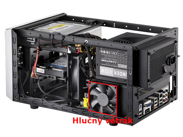

Během zítřka se pokusím nějaké dodat. Zatím posílám jen obrázek z Googlu, ale mělo by to být stejné. Jedná se mi o ten větráček pod zdrojem.Martab píše:Vítej na PC-Help
Chtělo by to vědět co je to za case nebo aspoň nějaké fotky. Řešení s větrákem na bočnici určitě není dobré a chtělo by to možná řešit trochu lépe, než jen výměnou jednoho ventilátoru.

Kdybys ten zdroj otočil,tak bys tam ten ventilátor ani mít nemusel.

Ten obrázek má ze softcom cube, barbone by měl mít zdroj opačně, teda tak je to alespoň výše v testu a měl ho tak i známý ve stejném PC.

Mimochodem, zdroj je ve skříni opravdu opačně, než na obrázku - ve skutečnosti je ventilátorem směrem dolů.
