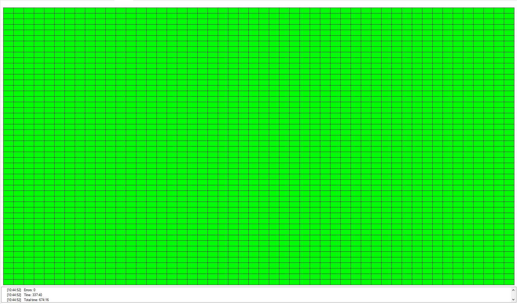

ITCrowd píše:Teď se můžeš modlit. HDTune vadný sektor našel, takže disk v pořádku není, ale se stavem CDI dobrý na reklamaci zapomeň. Takže máš disk, který bys raději neměl používat a budeš čekat, až se ti sesype. Gratuluji.
Za ten "vadný" považoval očividně ten pending - za chvíli dojede pomalý error scan po zero writu, zatím vše zelené, pak to sem pošlu. Ten zero write/dlouhý formát bych musel udělat tak jako tak - nebudu dávat na reklamaci disk plný osobních i pracovních dat, takže netřeba sarkastických gratulací.
petr22: Děkuji za odkaz. Píše se tam
By writing zeros to every sector on the drive, you are telling the drive that it can finally reallocate all those pesky pending sectors. After the wipe, all your Pending Sectors will become Reallocated Sectors
Jak si tedy mám vysvětlit, že moje Pending sectors se NESTALY Reallocated sectors? :D Jak jsem psal, všechny jsou nulové.

petr22 píše:Protoze pri opetovnem zapisu a cteni nenastala chyba.
Podezrely sektor je sektor kde doslo k chybe cteni (opakovanym ctenim mohlo dojit k precten i dat),
ale elektronika to nema overene a nevi ze ho ma premapovat.
Děkuji za odpověď. Takže - došlo k chybě čtení, disk označil sektor za podezřelý. Nyní došlo k přepisu nulami, který proběhl v pořádku - z toho důvodu nebyl sektor přemapován (a "zmizel" z podezřelých). Během zero wipe počet chyb = 0, teď doběhl i error test z HD Tune (proveden po zero-wipe) a opět doběhl bez chyb.
Tedy - duležitá data mám zazálohovaná, disk se jeví ok -> reklamovat ho nemohu -> budu dále používat a sledovat. Pokud by se znovu objevily podezřelé sektory, disk půjdu reklamovat.
