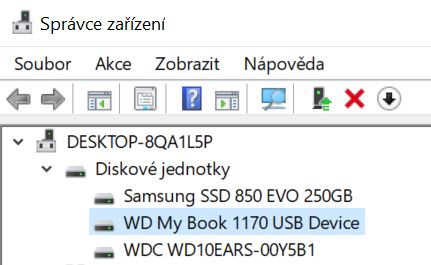

potřebuji poradit
zde ve správci zařízení vidím

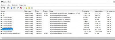

ve správě disků jsi nejsem jist co vlastně vidím

Ve sprave disku je videt ze na dom disku je 5 oddilu - 10 GB, 10 GB, 10 GB, 500 GB a 1500 GB.
Ani jeden neni detekovan jako NTFS, takze Windows nevi co s tim maji delat.
Co na tom disku ma konkretne byt ? Takto to urcite z vyroby nebylo.

Nespravny disk - ten ktery resime je DISK 2 (zadne pismeno), uplne vpravo.
Kolik na tom disku bylo cca dat ? Jestli bude potreba pouzit software na zachranu dat,
bude treba presne tolik mista na jinem disku.
