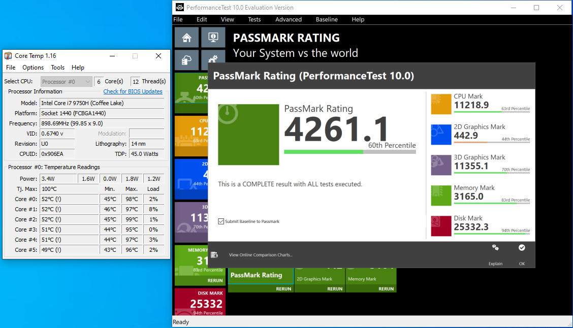

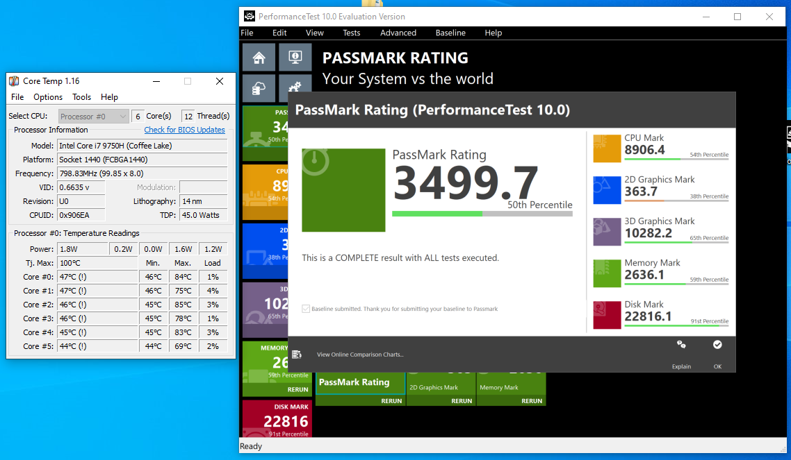

Tak jsem se v tom ještě trošku pohrabal a zkusil jsem benchmark (https://www.passmark.com/products/perfo ... wnload.php).
Podle benchmarku to vypadá, že vypnutí turba mě připraví o cca 18% celkovýho výkonu, což asi není úplně málo, na druhou stranu reálně u toho PUBG jsem měl fps úplně stejný, tak nevím, čemu věřit.
Co se týče teplot u dlouhodobé zátěže při vypnutí turba, teploty jsou podle mě úplně v pohodě, do 80 - 85 stupňů, ale celkově a dlouhodobě se to drží mnohem níž.

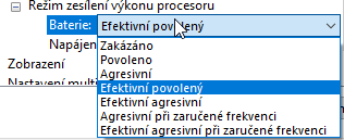

U tlustějších “herních” notebooků takové problémy s turbem nebývají a je v pohodě ho mít zapnuté? Pokud bych mohl ušetřit, můžete mi prosím zkusit nabídnout alternativu, která by byla za stejné peníze výkonnější a nepřehřívala se? (pro mě byla velikost a ne-herní design jeden z parametrů, ale zas ne za každou cenu. Jinak jsem se strojem maximálně spokojen).
V příloze zasílám benchmark při vypnutí turba, zapnutí turba a možností nastavení výkonu, kde ale proti přehřívání funguje asi jen “zakázáno”.
