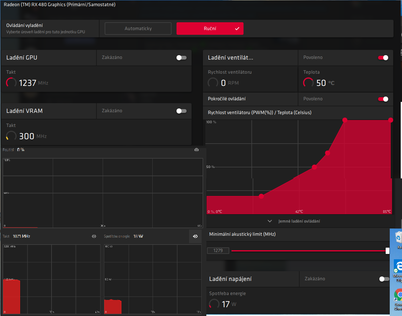

Pošlu zatím ty parametry , do vyndávání a čištění se nebudu poustět radši sám, v uterý mí přijde známy pomoct.

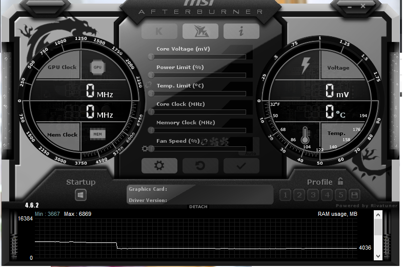

After burner mi nějak nejde, statistiky jsou furt na nula - tak aspoň něco málo snad to něco řekne - AMD radeon setting -
1. A tady ten AFTERBURNER, nevím co tam nastavit, jestli vůbec něco
4. fotka je úplně v klidu bez hraní

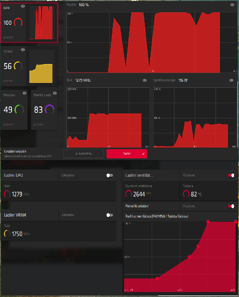

3. fotka je při hraní hry rocket league - a jede ta grafárna vlastně naplno což je divné

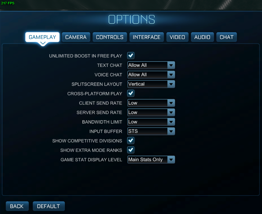

2. fotka je nastavení grafiky u hry rocket league - 85C*
Jako je to zvláštní, jinak když hru hned vypnu tak teplota hned spadne na těch 50 C*, zas naopak když hru zapnu tak už v menu mi to prdne 85 C*
Dodatečně přidáno po 2 minutách :
Dodatek - ty ventilátory jsem přenastavoval, at to jede radši naplno už od těch 60 C*

No a když to Afterberner odinstaluješ a necháš Radeon na automatiku? Po odinstalování pochopitelně restart a možná bych zkusil přes DDU odinstalovat ovladače a dát aktuální.
