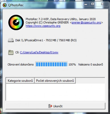

Jedná se o tento program?
Je možný, že to nic nenašlo? :silent:

Ano, to je ten program. Ještě můžeš zkusit pár jiných, jako je Recuva nebo GetDataBack, ale měj přitom na paměti, že existují dva druhy lidí. Ti kteří zálohují, a ti kteří o nějaká data teprve přijdou.

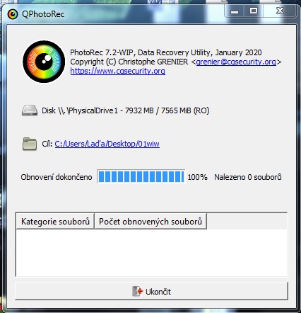

Tak ani jeden program nepomohl... jednalo se teda naštěstí je o pár fotek..
Co teď s kartou? Po naformátování půjde použít, nebo raději vyhodit?
