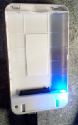

Skús ,vyber disk z boxu a pripoj iba box na starý a potom nový kábel.Predtým si otvor Správca zariadení.Mal by sa zobraziť box v položke Diskové jednotky.

Aj bez disku je tam elektronika.Ale tupočech to nevie.

To je ten samý Axagon, nebo nějaký jiný specifický hardware?
RIKI22
Příspěvky: 6831
Re: Externí disk problem
Příspěvek od RIKI22 »

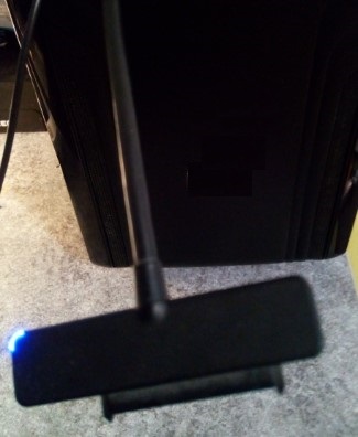

Nie.Je to Samsung Sata - USB.Ak máš nejaký prídavný USB radič na dosku do slotu, tak skús.A takto sa zobrazuje Box Axagon
