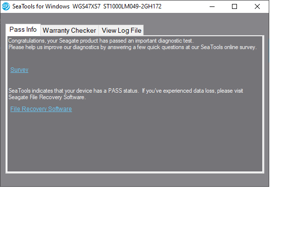

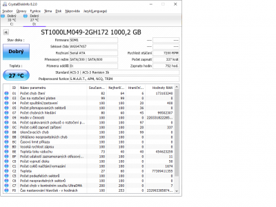

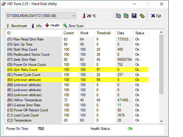

Zde jsou testy z HD tune, crystal disk info a Seatools

V tech SeaTools - to je LONG TEST ?
Jestli jen SHORT, spust LONG.
Obavam se ze zatim neni videt nic, co by potvrdilo vadu disku.

Není vidět vada disku. Pokud neuspěje ani Long, já bych ještě prošel článek doporučený Kecálkem a provedl všechny úkony, co se doporučují. Ale píšou tam, že tyhle hlášky je pěkná duchařina.
Akorát na 750 hodin provozu se mi zdá být trochu moc 7 chyb přenosu dat.
