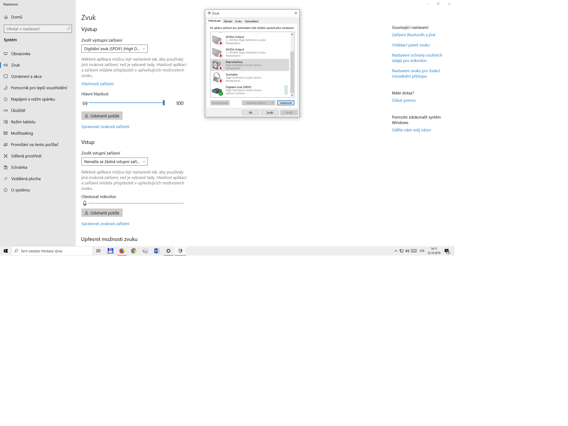

Ahoj všichni, prosím o radu, nejde mi zdířka pro výstup zvuku...myslím klasickou pro přijpojení repra, TV apod., tedy linkový výstup LINE OUT. Mám desku MSI B450 PRO CARBON (https://cz.msi.com/Motherboard/B450-GAM ... -CARBON-AC)
Deska má připojení i pro sestavy 7.1., plus optický výstup.

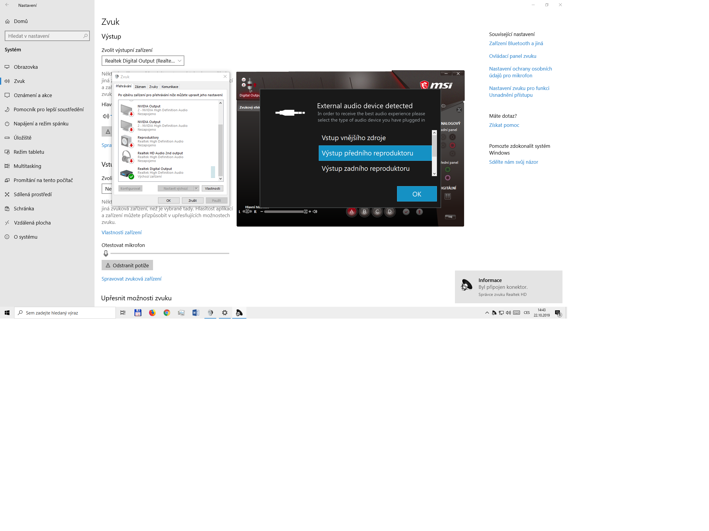

Abych popsal přesně problém, windows 10 ani přímo software pro MSI Realthek nenaleznou připojený jack, když ho dám do zdířky LINE OUT...když zapojím jack do jakékoliv jiné zdířky, systém zapojení rozpozná (i software MSI) a zeptá se, o jaký jde výstup (přední repro, subwoofer či centrem,...)...takže všechny zdířky kromě LINE OUT fungují... :-/
Dříve jsem měl vše zapojené přes optický kabel, takže jsem o problému nevěděl...teď jsem chtěl připojit sestavu 5.1. a zjistil jsem, že deska (systém) jack prostě nenajde... :-(((
Zkoušel jsem samozřejmě jiné jacky, jiný výstupní systém, odinstalovat ovladač, nainstalovat jiný ovladač, ale stále stejná písnička... :-/
Nějaké nápady prosím?
Do příloh nahraju screeny, pokud budete mít dotazy pište prosím, pokusím se na vše odpovědět.
Děkuji všem za reakce.

u výběru výstupního zařízení by mělo bejt zvoleno "Reproduktory (Realtek High Definition Audio)", tedy né nic z toho co vidim na screenech...

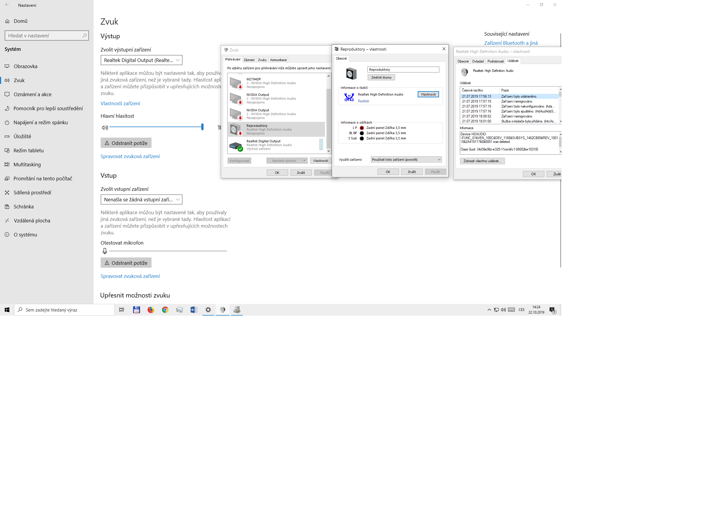

To je mi jasné...ale to nejde přeci, když mi ty reproduktory windows nenajde...je tam nezapojeno...nejsou tam žádné možnosti ve vlastnostech jak to obejít...prostě NEZAPOJENO! :-/

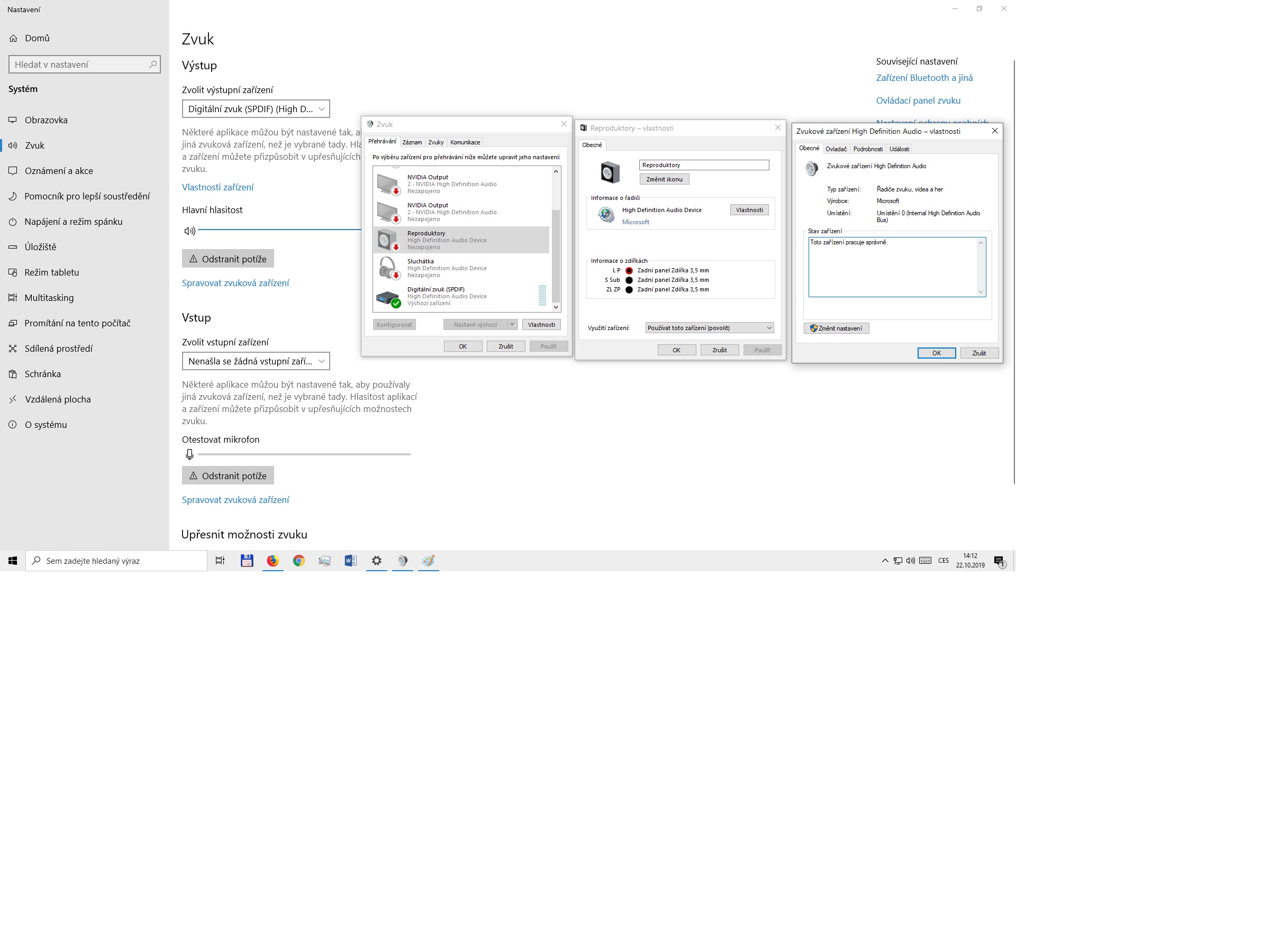

Ještě dodám, že ten čtvrtý screen je právě když jsem jack zapojil do jiné zdířky než LINE OUT, tedy do jiných zvuk nastavit jde...nevypadá to problém na v softwaru... :-/
