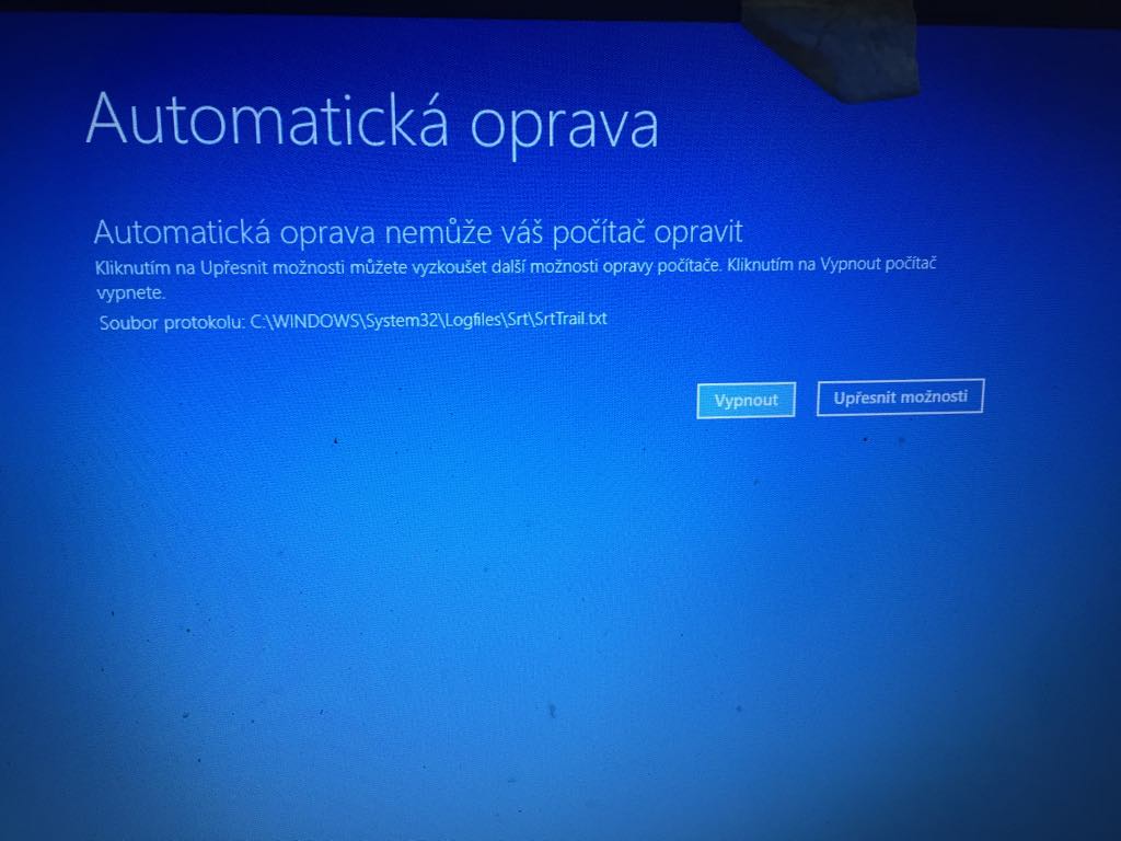

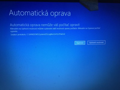

Zase je divné že když ten notebook zapnu s tím ''vadným diskem'' tak se ukáže scanning and repairing drive C: .. takže očividně disk tam jakoby je ale bios ho prostě nevidí, nestačil by třeba CMOS clear?

Tohle mi to píše ...

Ale ten screen čo si dodal nevyskočí iba tak.Ak môžeš sprav si boot USB kľúč toho programu a spusť z neho ten Asus.Nainštaluj na inom PC,NTB a vyber v ponuke Tools - Make Bootable Media.
